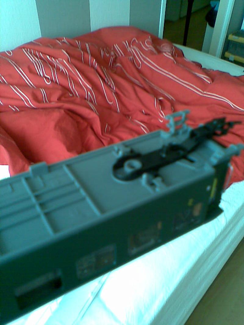

de resultaten,
de loc en wagons hebben een klein verschil. de wagons zijn hoger.
als ik mijn roco 2400(waarschijnlijk toch wel helemaal 1:87) tegen de loc aanzet is bufferhoogte gelijk.
dus het is de wagon die de boosdoener is. nou heel simpel. ik heb naar de ophanging gekeken, met een
simpel schroefje kan je het wielding eraf halen en zie je hoe de rest zit. met wat vijlen is het lager te krijgen.
hier een plaatje:
beetje slechte foto, maar duidelijk genoeg. dat wielding zit tegen twee nopjes, die kan je afvijlen, verder heb je nog de
koppeling. daar ik ook ruimte om af te vijlen. pas op, hou de ronding erin! maar het moet geen probleem zijn. het is te doen.
gr,
mathyn

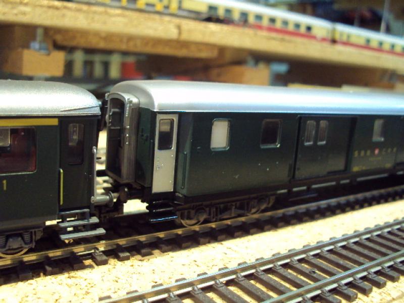

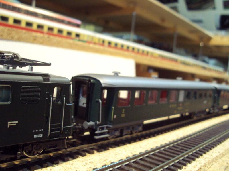

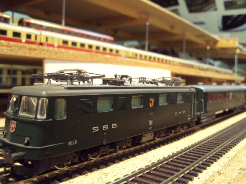

had nog wat foto' beloofd van deze  rijtuigen.
De lok ervoor is een oude Roco Ae6/6
De personenwagens zijn Fl met Kort koppeling. De Bagagewagen is een nog oudere versie  zonder Kortkoppeling
Dus eerlijk gezegd...Ze mogen zeker nog gezien worden en mee de baan op
