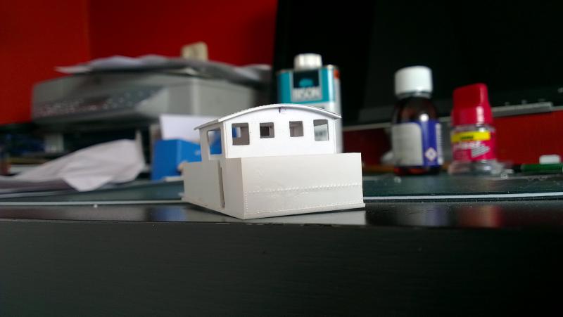

Ik heb ook al de achterwand beplakt met klinknagel0,13mmplaat. Ben er alleen net achter gekomen dat er een lelijke plek in is gekomen na het lijmen. Is Uhu plast dan toch wel een beetje agressief?? Op het dak is het retestrak gelijmd!
Goed, ik kijk hoe het zich verhoudt, en als het echt niet mooi is dan maar opnieuw de achterwand maken :-\
Gr,
Mathyn

Iedereen bedankt voor de veren. Inmiddels de rechter watertank voorzien van 0,13mm en klinknagels! Ziet er gaaf uit :o
Gelukkig op de zijkant geen rare plekken! Wel op de smalle kop, maar dat kan ik hoogstwaarschijnlijk verdoezelen met een trapje, die op de koppen gemonteerd moeten worden. Dus dat scheelt (y) Blijf het wel raar vinden, die plekken!

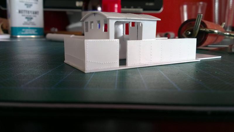

Ik vond het echt helemaal niks en heb besloten om de hele achterkant er weer uit te snijden 8)
Inmiddels zit er al weer een nieuwe achterkant in, plus klinknagelplaat:
Hier zie je ook meteen een zijkant! Ik zie nu op de foto's dat niet alles retestrak is, maar je zal ook niet heel snel met je neus bovenop de loc zitten. Het gaat om het totaalplaatje en die zal goed zijn! En niet te vergeten is dit mijn allereerste zelfbouw.
En hier de zijkant van het waterreservoir!
De plaat loopt rond en naadloos door op de kop. Ik heb dit expres gedaan omdat het in het echt ook iets rond loopt.
Hier nog een keer de volledige geklinknagelde versie. Volgende keer dat ik iets bouw ga ik wel alles uitlijnen, zodat ook alle verticale klinknagels aardig gelijk lopen. Dan wordt het nog strakker!

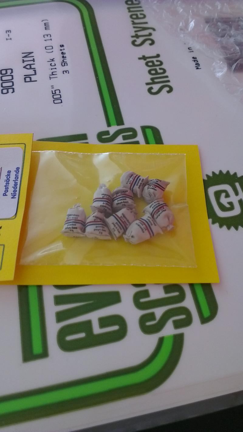

Verder nog een aanwinst:
Postzakken van PTT post. Samen met Johan besteld bij het Duitse Kotol.
Dit was em weer!!!
