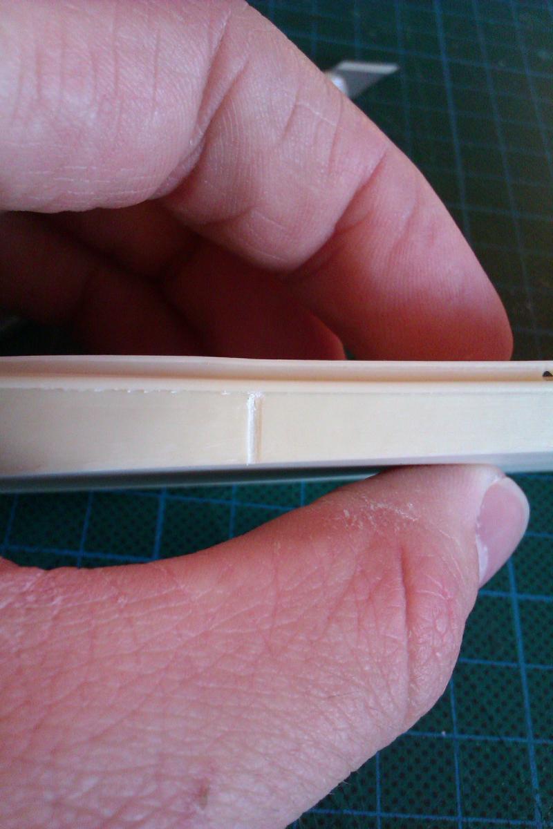

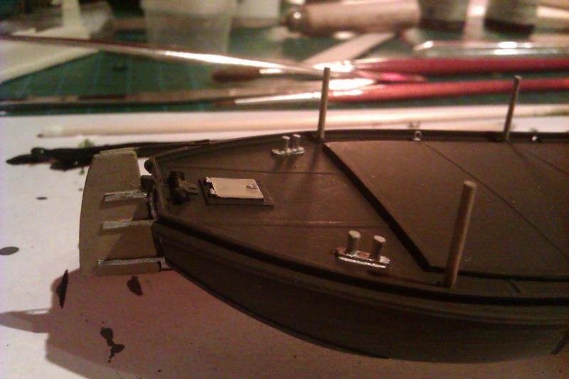

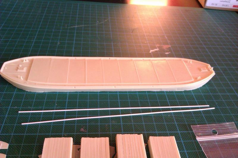

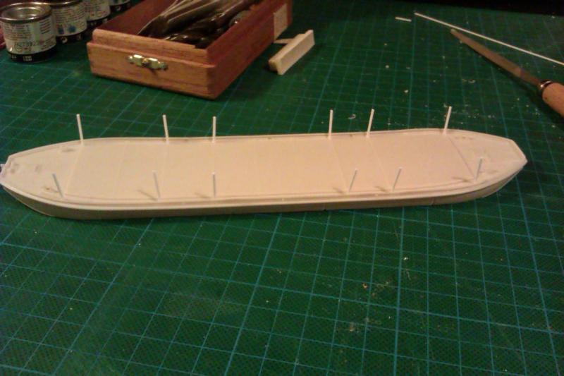

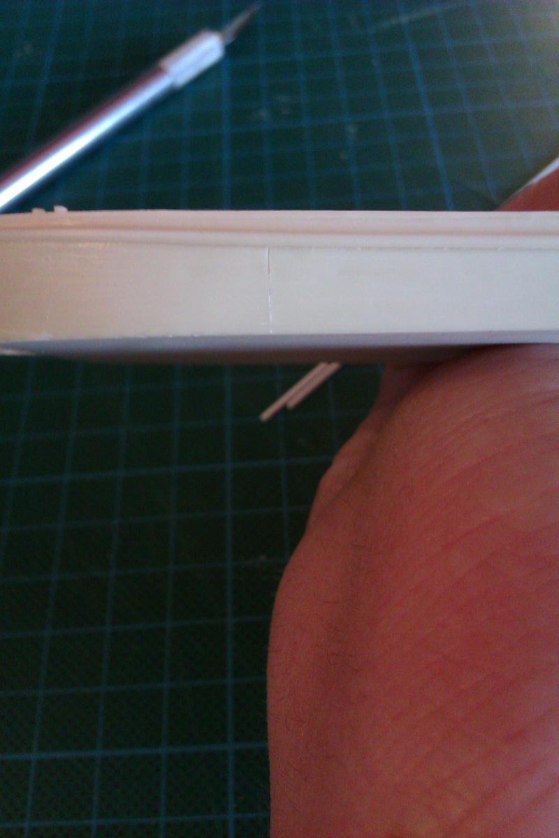

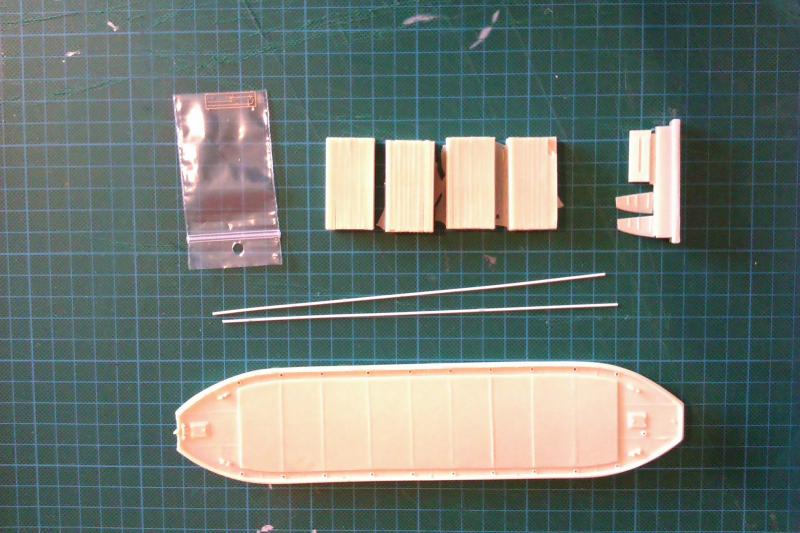

Er is iets nieuws binnen komen varen:
De doos, lekker simpel en alles goed verpakt

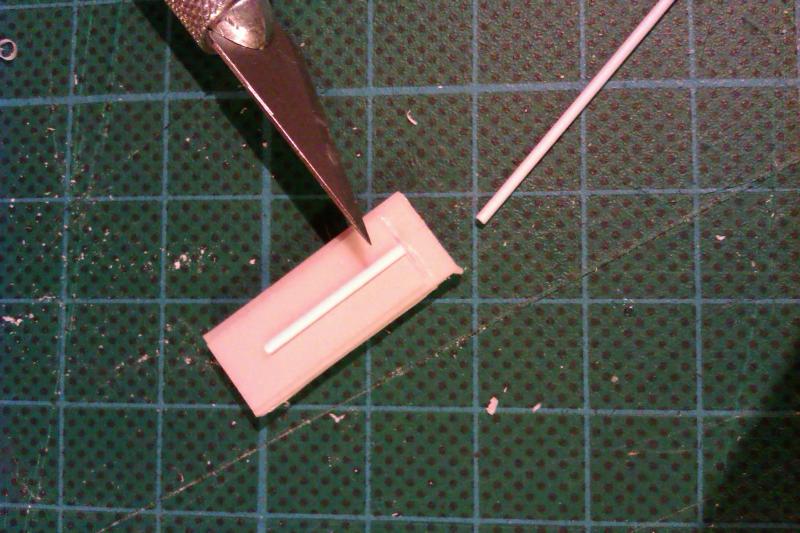

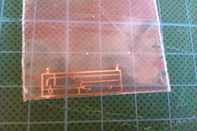

Goed, de inhoud: de dekschuit, ronde strips styreen om de rongen na te bootsen, wat messing etswerk, vier balen met hout, een mal om de rongen te snijden en ?twee? roeren.

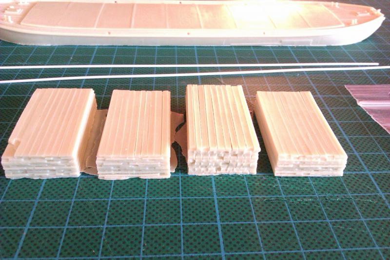

Het hout, ze zijn nog steeds in deze toestand, ik heb ze nog niet geschilderd aangezien ik deze niet op de schuit ga neerleggen.
Het fijne etswerk.
De schuit, mooi om te zien is dat alle details al meegegoten zijn

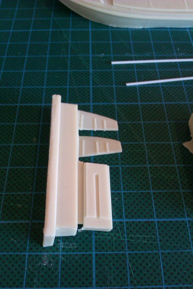

De twee roeren, waarvan je er toch maar echt één nodig hebt, ze zijn overigens identiek. Voor als je er eentje breekt heb je altijd reserve. Erg netjes gedaan, aangezien ze best kwetsbaar zijn. Verder zie je ook de snijmal zitten.

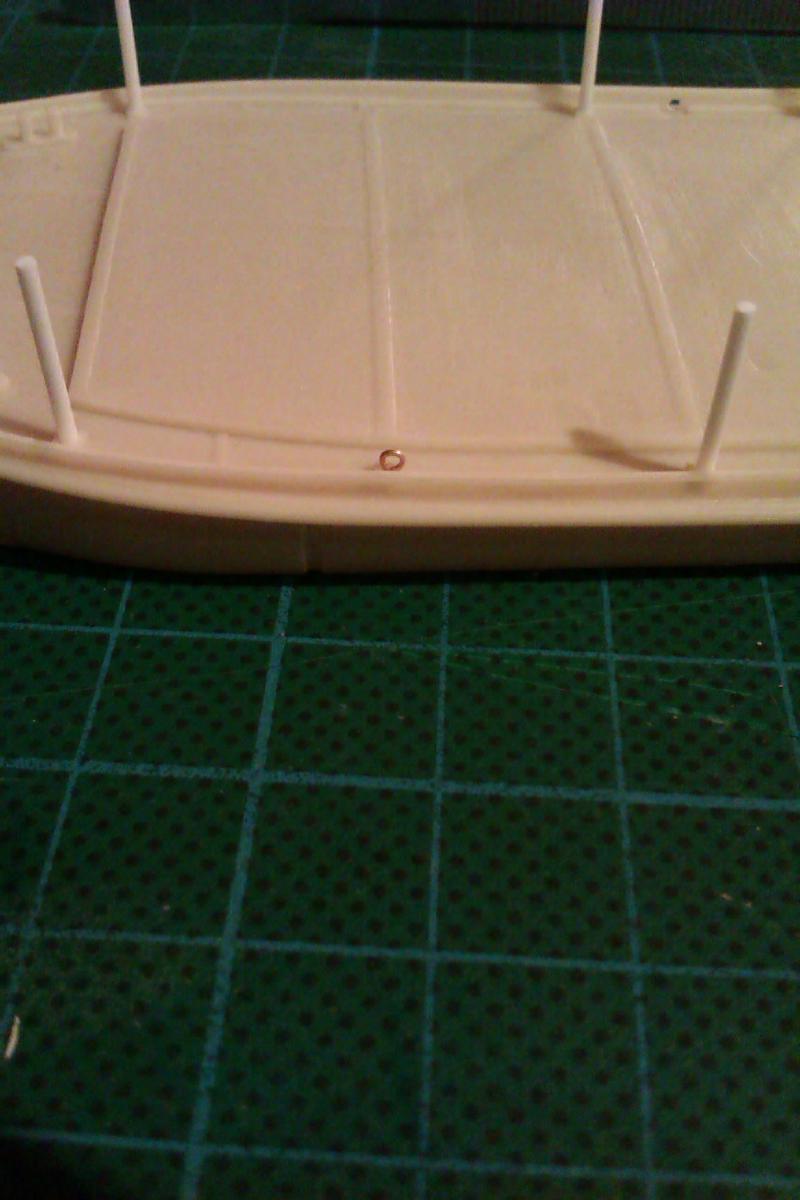

Goed, in de romp zitten flauwe sneetjes, erg leuk, maar ik wou het iets groffer hebben, daarom maar iets uitgevijld. Geeft later ook precies het effect wat ik wil! Ik was zo bang dat als ik het niet uit zou vijlen, er niks van die sneetjes overbleef.
Hier is mooi de werking van de mal te zien, je kan zelf bepalen waar je snijdt.
De proefopstelling van de rongen. Ik heb de mal aangehouden voor de lengte, maar later heb ik hier en daar nog wel een stukje afgesneden, dat geeft een wat speelser effect. Doe dit niet te heftig, want dan ziet het er te rommelig uit.

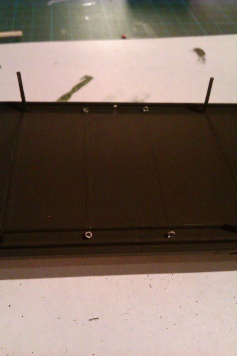

Ik heb wat ringetjes gedraaid, waar later touw doorheen gaat. Er komen hooibalen op, die ik aan één kant vast zet met een kruis van touw. De andere stapel zijn ze aan het opbouwen.

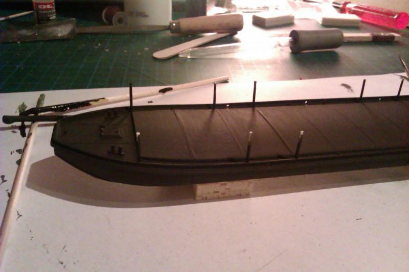

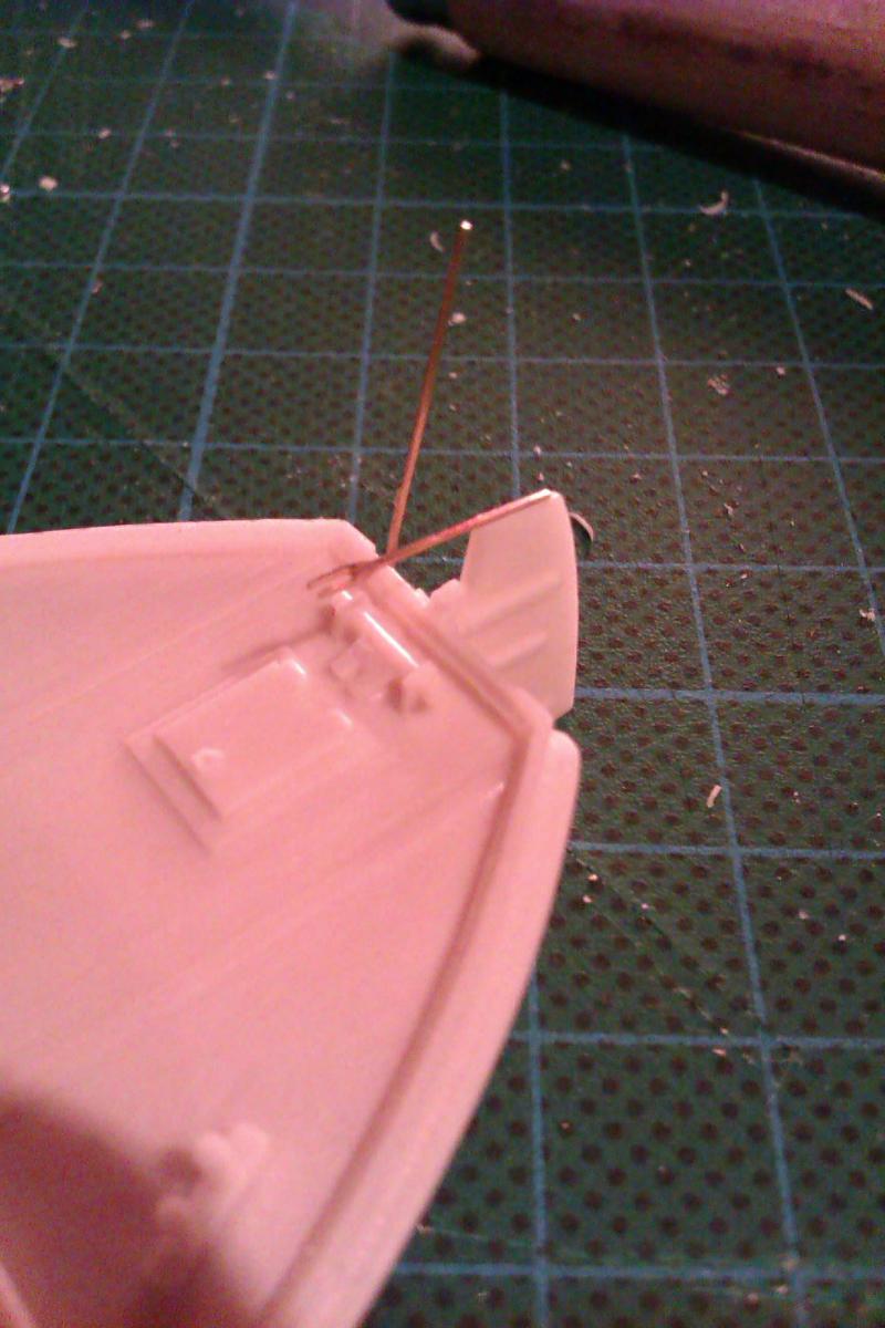

Proefpassing van bijna alle messing onderdelen. De vlaggenmast is er weer afgegaan. Het roer is ook al aangebracht met een beetje Olba secondengel.

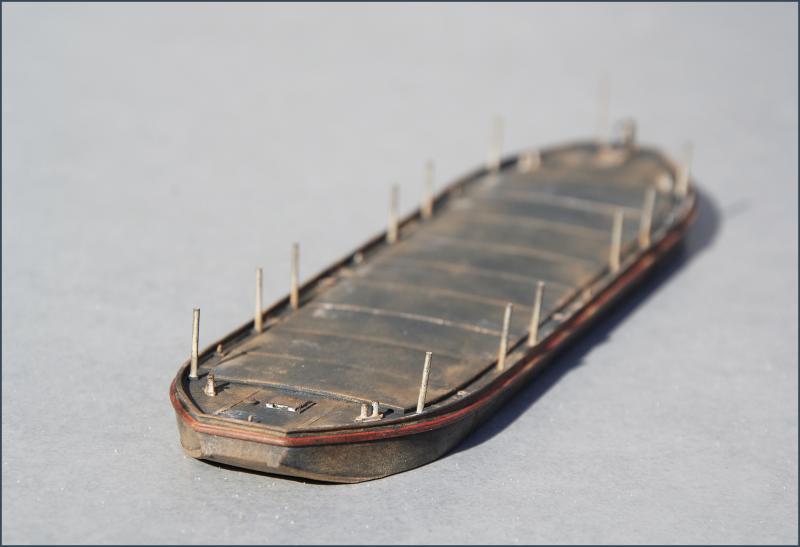

Goed, de eerste verflaag. De humbrol verf schep ik uit de bodem, waarna ik het ligt verdun met terpentine. Dit droogt heel snel en geeft een mooie matte verflaag. Het viel mij ook op hoe goed het al dekte! Ik heb alsnog wel een tweede laag gedaan. Het zwart is gemengd met een tip groen er in.
De details aangetipt met onder andere aluminiumkleur. Is nog best lastig! Let vooral ook op de ringen, de een staat, de ander ligt. De staande krijgen touw.

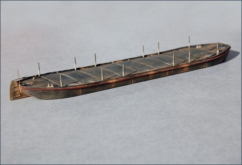

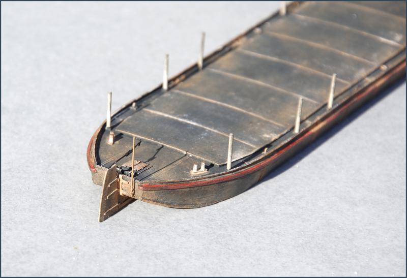

Goed, toen waren de foto's op, ik heb verder nog een rode band aangebracht en de hele schuit verweerd dmv drybrush. Eerst wit, daarna nog wat roest. Bij de afvoergaten voor het water een lekkere veeg roest gemaakt. Ik ben helaas in al mijn enthousiasme het nummer(
KE 12
) vergeten, dat komt later wel.
Het eindresultaat:
Al met al een hele leuke kit! Erg mooi vormgegeven en helemaal niet moeilijk om te bouwen. Een ware aanvulling op elke (Nederlandse) baan met water.

Prachtig! Mooi gebouwd en voortreffelijk geschilderd, Mathyn
Berichten: 11132
Spoor-0 & Spoor-1
Re:De bouw van Klein Ende
Reactie #558 Gepost op:
02 April 2012, 17:30:27 »
Heel mooi werk Mathyn.
