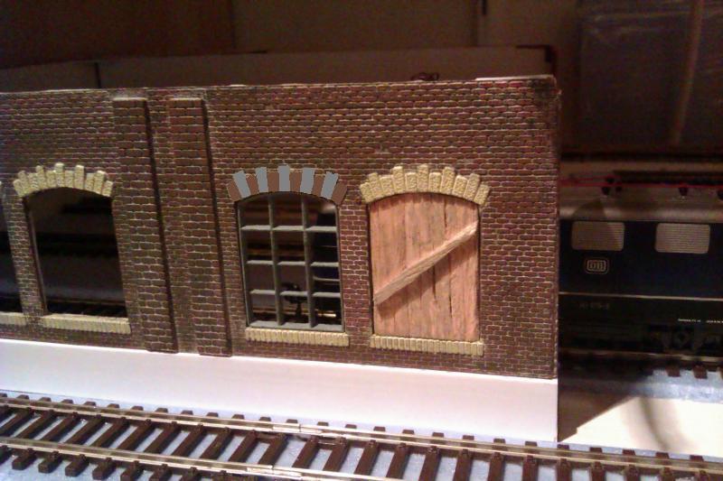

Dankjewel allemaal.
Ja Jaap, hij lijkt een klein beetje op die van jou inderdaad. Hij is opsgebouwd uit twee aparte loodsen. Natuurlijk zijn ze Duits. Ik wil proberen om er een duidelijke Nederlandse draai aan te geven.

Mathyn,
Wat mij het mest Duits overkomt aan je loods zijn die stenen boven de ramen. Ik zat te denken als je de kleine stenen in exact dezelfde kleur weet te schilderen als de normale bakstenen (bruin dus) en die langste stenen betongrijs maakt, dan vernederlands je de loods volgens mij al een heel eind. Ik ben zo brutal geweest om één van je ramen op de foto alvast even te doen voor je.....
De vensterbanken zou ik trouwens ook bruin schilderen. Ze zijn namelijk opgebouwd uit bakstenen (gezien de groeven in de vensterbank). Voor dit soort loodsen werd dat meestal met dezelfde kleur gedaan als waar het hele gebouw mee opgebouwd werd.
De raamlijsten zou ik trouwens ook donkergroen maken in plaats van grijs. Maar dat is echt een persoonlijke smaak, want grijs kan in NL net zo goed.
Tenslotte vraag ik me af waarom die planken voor het rechter raam zitten. Ook dat is niet echt Nederlands. Was er één ruitje kapot, dan werd hoogop enkel dat ruitje tijdelijk dichtgemaakt. Het kwam ook voor dat in de loop der tijd zo'n raam overbodig was geworden en een dichte muur hier gewenst was. Dan werd zo'n raamopening eigenlijk altijd dichtgemetseld. In dat geval kun je er beter een plaatje baksteenmotief in lijmen en deze stenen iets lichter schilderen.
Kijk maar wat je er van vindt!

Mathyn
Je zou de uitstekende stenen van de boog ook kunnen voorzichtig kunnen afsnijden met een scalpmesje,dan heb je nog meer de loods met echte Nederlandse segmentbogen.
Cor

Beste Cor, dat klinkt leuk, maar heb jij misschien een plaatje uit het echt?
@Jeroen,
Ja dat zou ik ook nog kunnen doen.. Hoe ik die verf er alleen weer af krijg,
daar moet ik nog even goed over nadenken
En ik maar denken dat juist dit een mooi Nederlands kleurtje geeft...

Hoi Mathyn,
Met een mesje krab je die verf er zo weer van af.

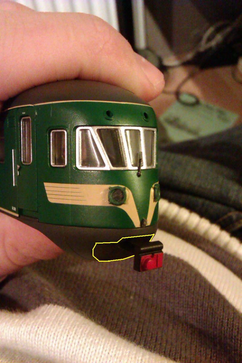

Ik kan het op de foto niet goed zien, dus wellicht heb je het al gedaan of ben je het nog van plan, in dat geval heb ik niets gezegd. Maar voor het geval je deze tip nog niet kende:
Je kunt door het gedeelte wat binnen de gele lijnen valt op onderstaande foto mat zwart te schilderen, heel veel diepte creëren. Dan valt het niet meer op dat de schortplaat aan de voorkant dicht is en de koppeling daarin gestoken is.

Dat is een goede tip inderdaad! Maar het leuke is, dat heeft Rivarossi zelf al gedaan
Toch bedankt!

Ps: ik kende de tip nog niet
