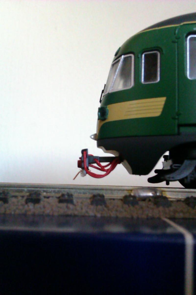

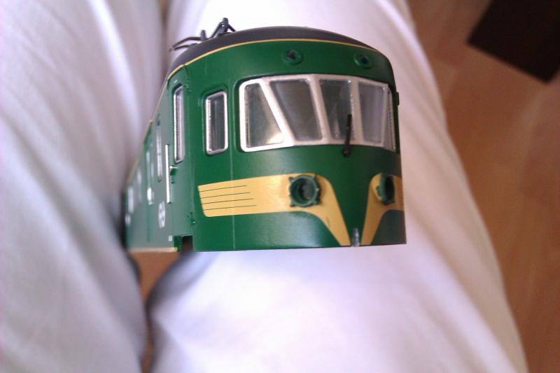

10 October 2011, 19:44:05 »

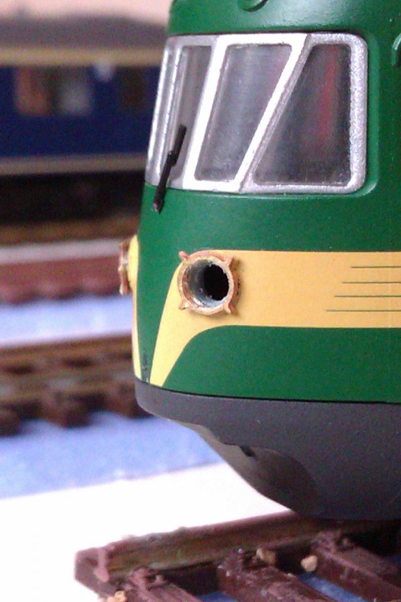

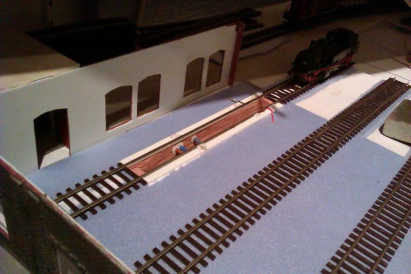

OEI! Dat is even geleden...
Ik kreeg het opeens zo druk met school dat ik het Mat'46 toch even moest uitstellen, maar
ik heb dit weekend toch nog wat kunnen doen. Ik ben nog niet helemaal tevreden met de nieuwe
lampglazen, ik wil er twee overdoen. De andere twee zijn wel goed, en wat knapt hij er van op!!
Verder heb ik ook al weer iets aan de stroomafname gedaan. En ben ik van plan om de lampen volgende
week af te maken(vakantie)
Zo was het..
Hier zijn ze geschilderd.
Hier zit er al 1 glaasje in.
Het gaat langzaam, maar gelukkig zit er nu weer schot in de zaak.
Verder ben ik bezig geweest met mijn sikjes, er zitten nu ramen in:
Een vergelijking... Geel is hier nog niet gedaan!
Close up..
En de gele gedaan.. Een raampje zit helaas scheef.. Doe moet overnieuw. Ik zag het helaas te laat

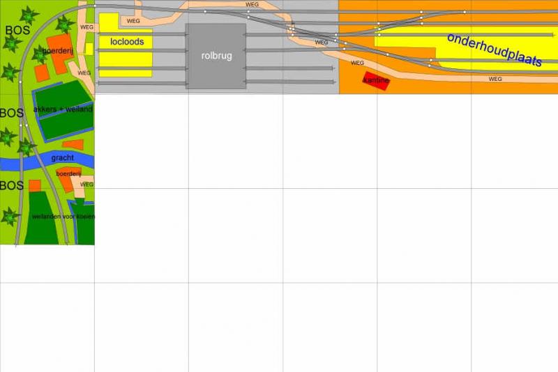

Kijk.. Het gaat niet zo snel met mij... Maar ik ga volgende week weer naar Eurospoor, en ga hopelijk weer wat rails
aanschaffen. Maar in de tussentijd zit ik toch niet helemaal stil. Ik blijf maar nadenken over mijn baanplan, het is immers nog lang niet definitief! (dat is ook echt het enige voordeel van dat slome tempo) En zo ben ik toch weer op iets anders gekomen.
De basis is hetzelfde, maar met een erg leuke uitbreiding. Namelijk natuur en weiland! Het lijkt mij super leuk om een stukje groen te gaan maken, met een boerderij, water enz. Dat plan heb ik dus uitgewerkt, en ik ben op het volgende gekomen:
Rechts van alles kan later ook nog een station komen, het idee is zeg maar dat de treinen vanuit allerlei kanten op een van de twee sporen terecht komen, en zo het depot inrijden, waarna ze naar het station gaan. Alleen heb ik voor dat station nog geen ruimte. Wel de ideeën, en de plannen! Als jullie nog een op of aanmerking hebben, zou ik dat graag willen horen/lezen. Nog even voor de duidelijkheid, op de meest rechtse module, met de rechte sporen en het BW, de bovenste twee sporen zijn sporen naar het station toe.
Gr,
Mathyn
www.MCKmodelbouw.nl
Nu ook op
instagram
Martijn @Dalfsen
Berichten: 117
M'n eerste Thunderbolt
Re:De bouw van Klein Ende
Reactie #505 Gepost op:
24 October 2011, 20:45:01 »
Mooi baanplan heb je daar!
maar ik heb 1 vraag: hoe doe je het water? omdat ik een beekje zie
Groetjes martijn
Berichten: 3986
Reactie #506 Gepost op:
24 October 2011, 21:32:03 »
Dat gaat nog leuk worden, want die module komt uiteindelijk lager dan de andere modules, omdat ik daar een spoordijk ga maken, met een gracht eronder, en natuurlijk een brug. Het water ga ik maken van bootlak, dit is transparant, en glimt een beetje, wat een mooi effect geeft. De ondergrond moet wel in de goede kleur geverfd worden, plus dat ik iets moois moet
verzinnen voor het imiteren van golven. Je kan daar goed rauhfaser behang voor gebruiken, maar of dat nog te verkrijgen is..
Ik weet het eerlijk gezegd niet! In ieder geval moet je dan de ondergrond lekker dik met houtlijm insmeren, het rauhfaser behang erop leggen, en dit zal helemaal gaan kreukelen. Beetje helpen en de golven één richting geven, en je hebt een perfecte imitatie.

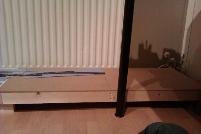

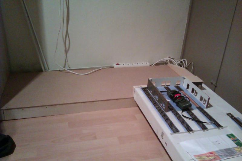

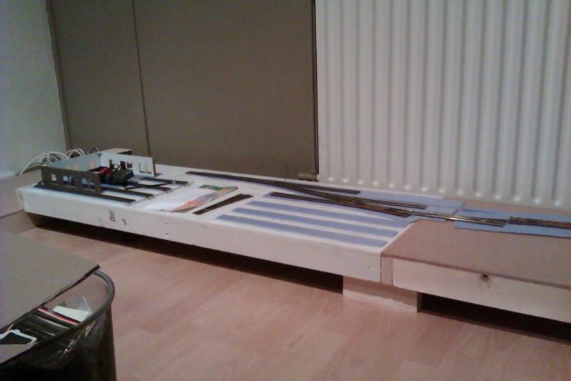

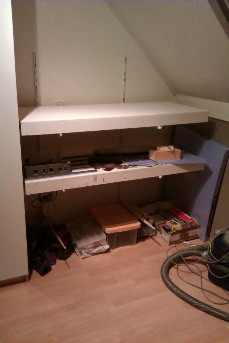

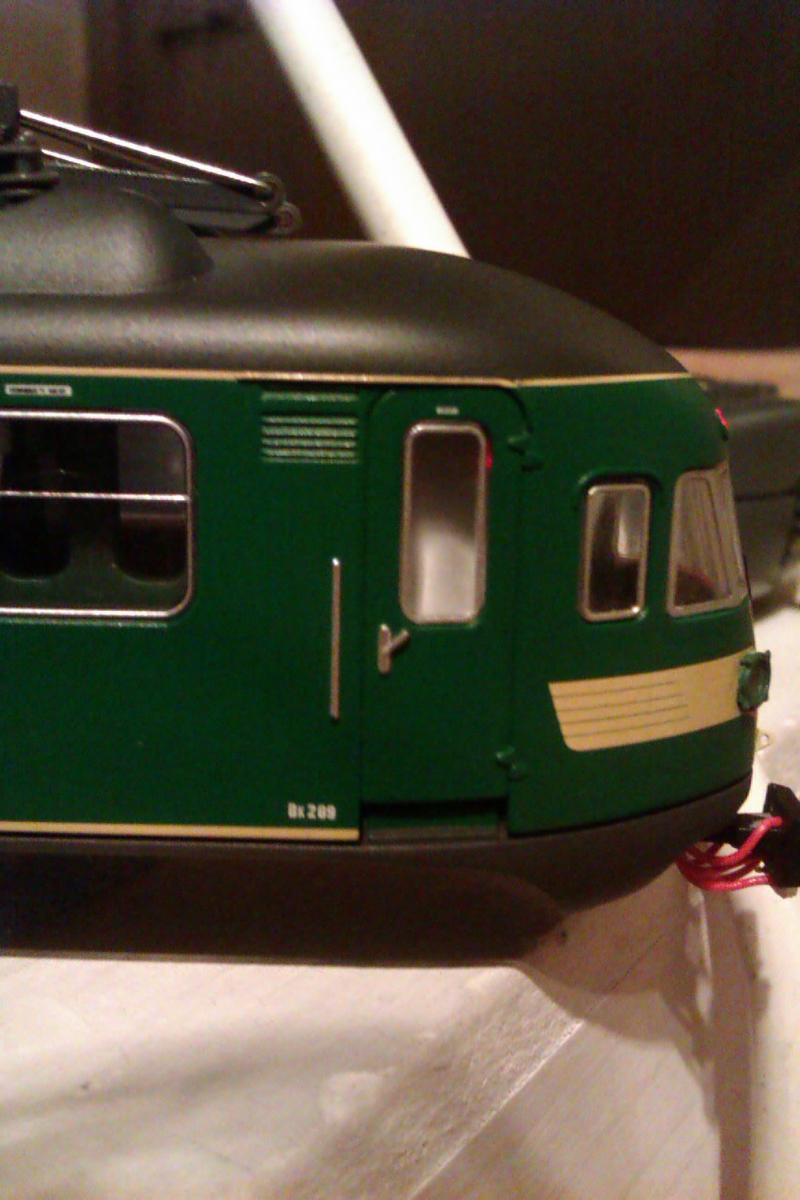

De waarschuwing: er zin al zo'n 30 dagen geen berichten geplaatst wordt toch wel een standaard voor mij, zodra ik mijn draadje aanklik. Maar toch ga ik wel een bericht plaatsen, want anders gebeurd er natuurlijk nooit wat. Ik heb het de laatste weken/1,5 maand erg druk gehad met school, maar tussendoor heb ik toch wat ontspanning kunnen vinden in de modelbouw. Ik heb daardoor dus zeker niet stilgezeten en is er zeker het een en ander gebeurd!
Ik zal alles maar even op een rijtje zetten voor jullie:

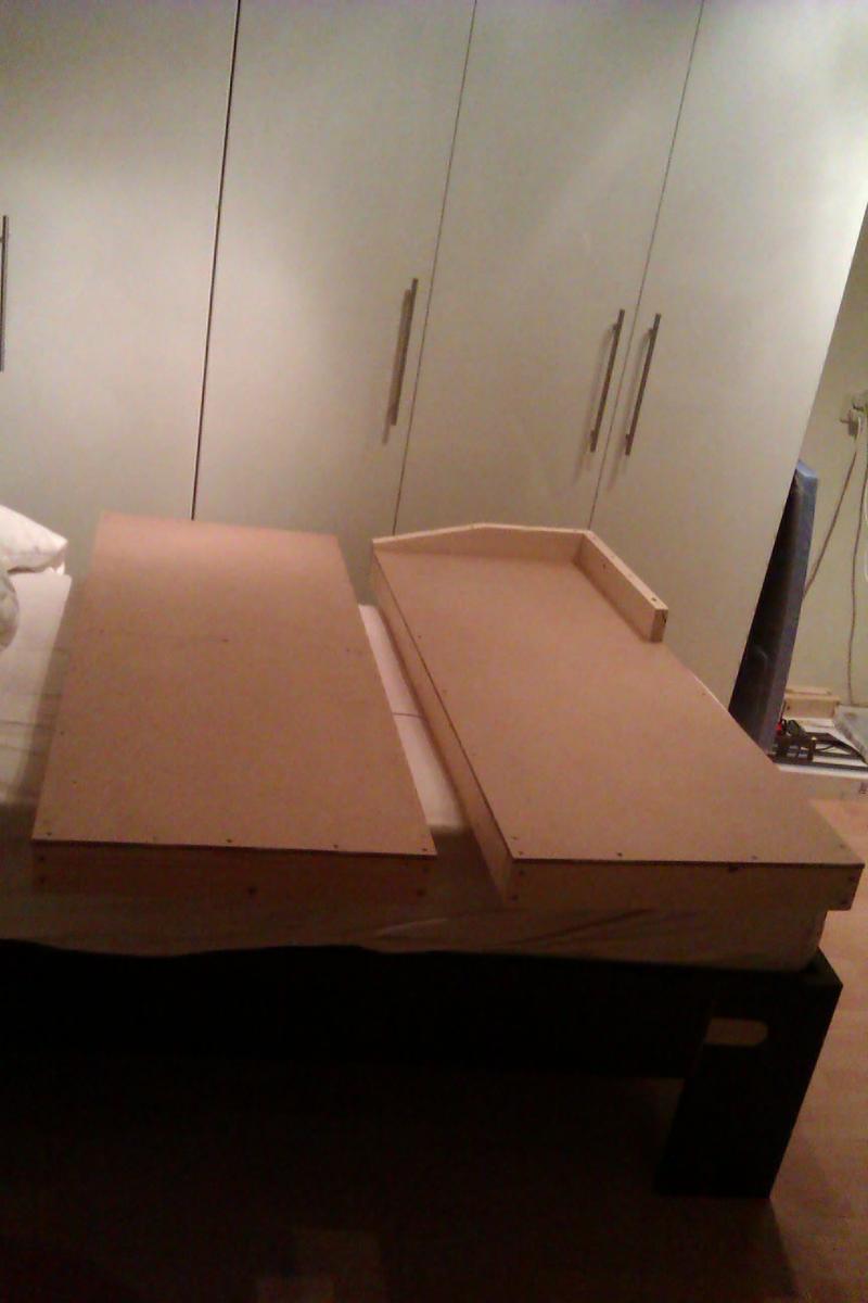

De modules hangen!!! En het zijn er nu drie!
Hier de twee nieuwe modules, nog onbeschilderd. Leuk detail... Ik heb ze helemaal zelf, zonder hulp, gebouwd.
En dan moet dat dus ongeveer zo komen te liggen! Uhh, ik bedoel natuurlijk staan, maar dat komt later
En toen hingen ze ook nog eens aan de muur, mijn dag kon toen niet meer stuk!

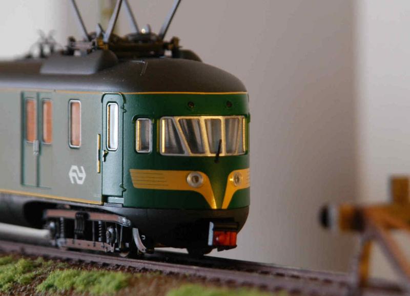

Dan nu het hoofdstuk mat'46

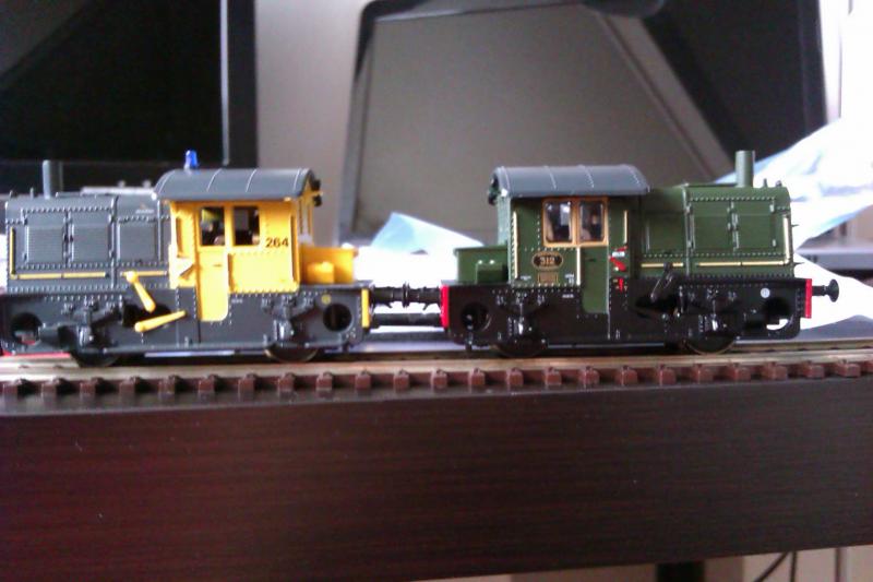

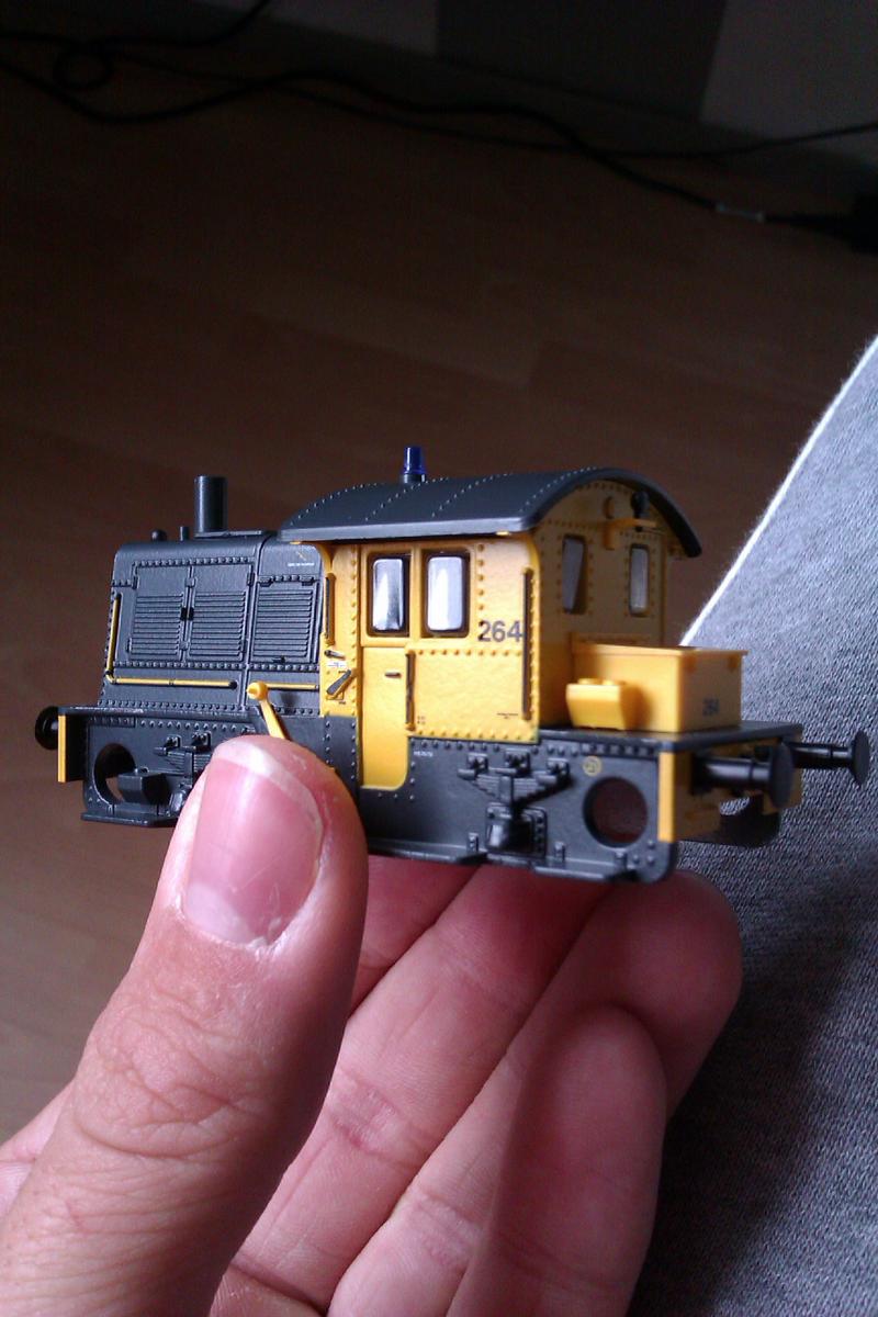

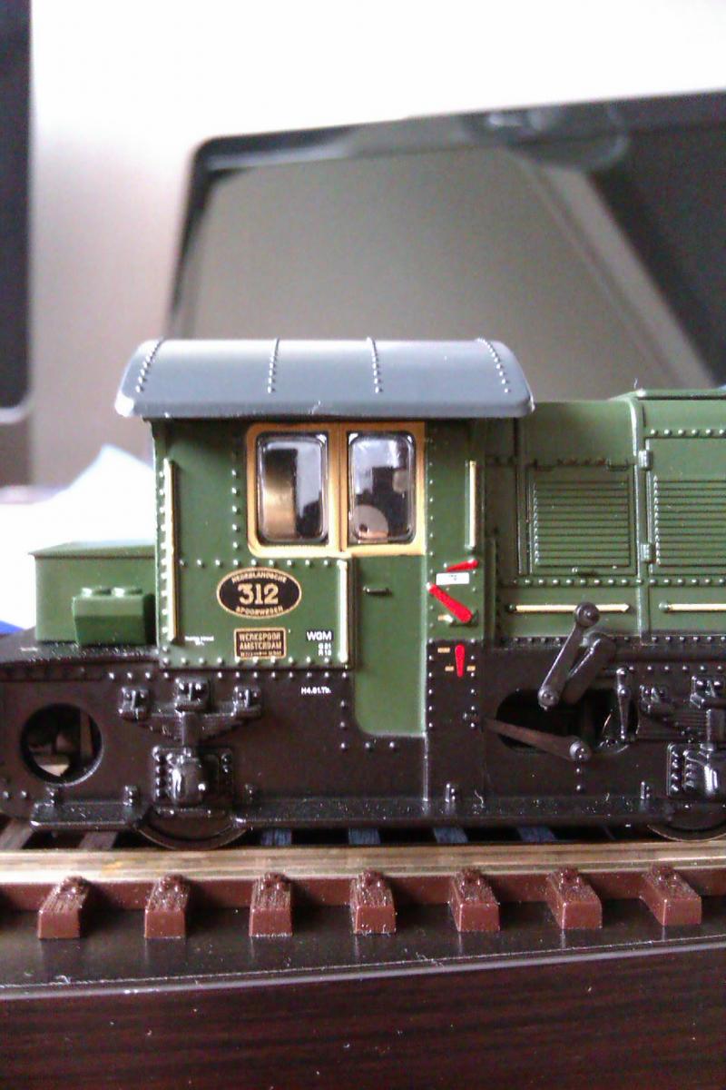

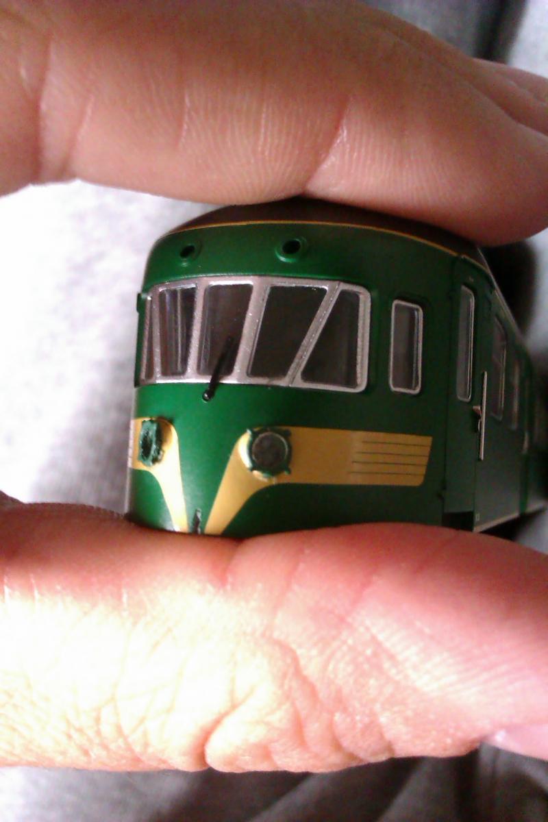

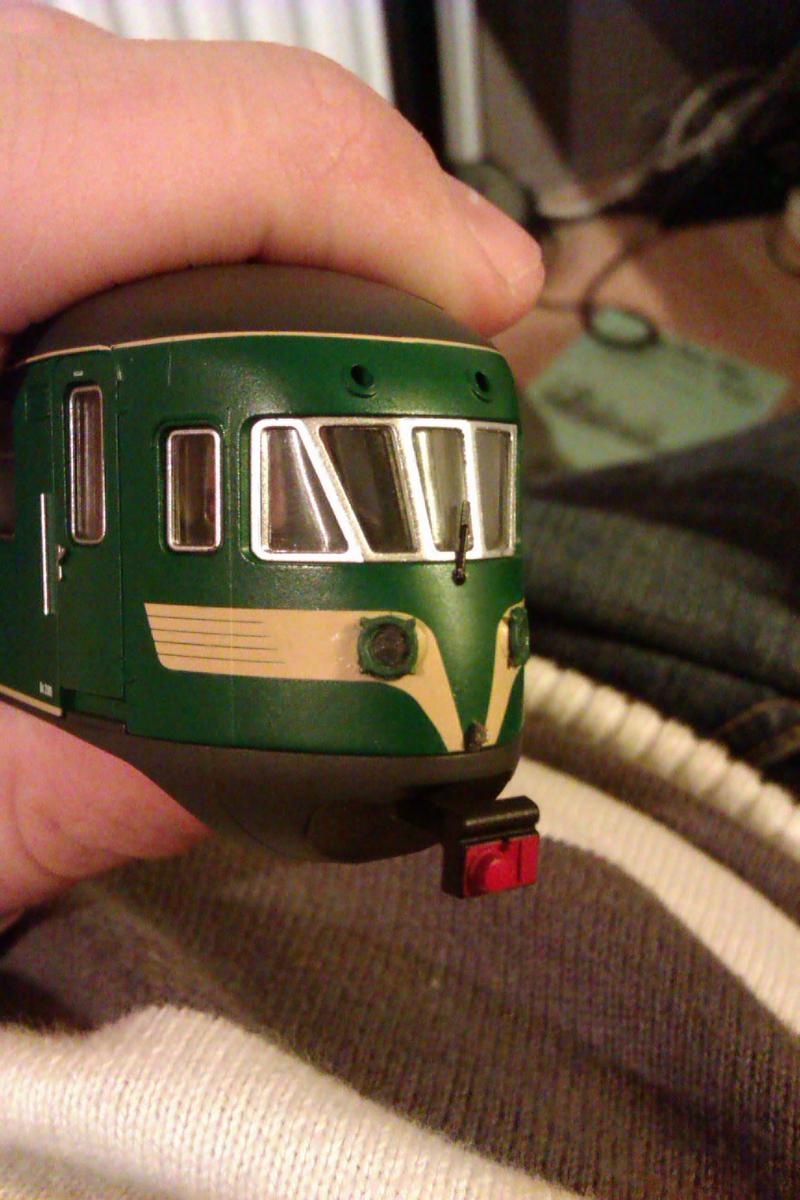

Ik heb weer wat onderdelen binnen gekregen, en wat spullen gekocht. Hier zijn de nieuwe schuitjes en koersborden te zien. Verder heb ik nog verf een Locomotive Lighting en draad gekocht.
Wat een verschil!
Alle lampen zijn afgemaakt.
Shotje tussendoor, dat smoelt toch al een stuk beter!
En je kon het al zien, ook de koppeling wordt gepimpt.
Ja als het zo niet mooi wordt, dan eet ik mijn pet op!

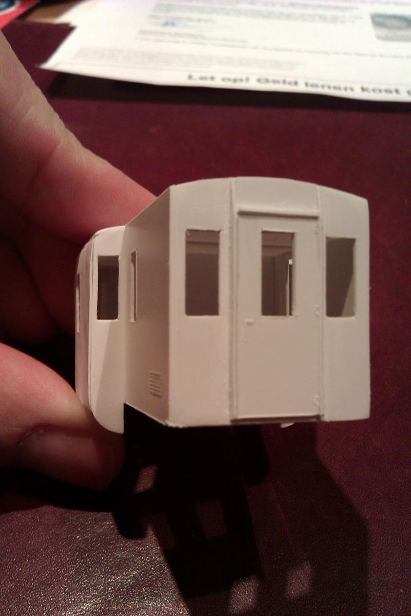

Om de draden mooi weg te werken én de werkelijkheid na te bootsen heb ik nog een extra cabinewand gemaakt. Tussen deze wand en de wand van het interieur lopen de kabels. De wand loopt schuin af richting de achterkant van de deur. Net zoals in het echt!

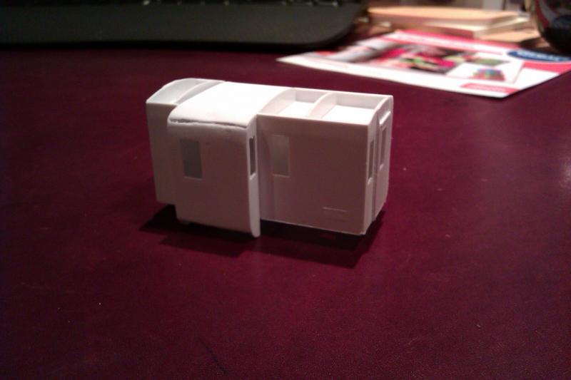

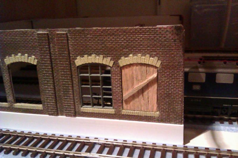

De loods
Ik ben ook verder gegaan met de loods. Zo heb ik de randen om de ramen geverfd en de betonnerand aangebracht. Het moet nog wel in betongrijs geschilderd worden. De onderrand is van 2x2mm dik styreen gemaakt. Een behoorlijk zware klus om te snijden! Maar omdat ook de binnenkant puntgaaf moet zijn, omdat ik wil kunnen wisselen van een half open dak en een dicht dak, en omdat ik ook foto's in de loods wil maken, moet ook de binnenkant goed afgewerkt zijn. Dus ik heb gekozen voor een dikke strip, zodat het overal mooi aansluit.

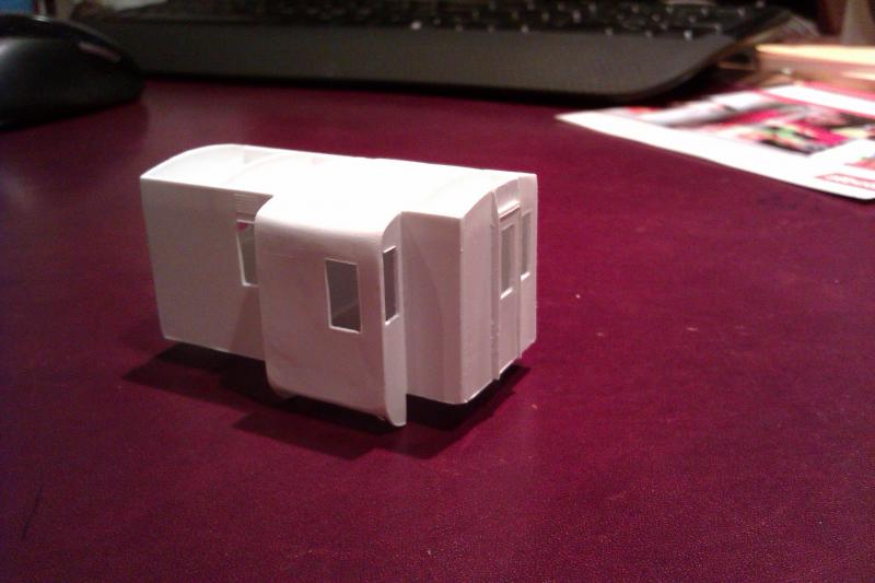

DG plot van Gerco

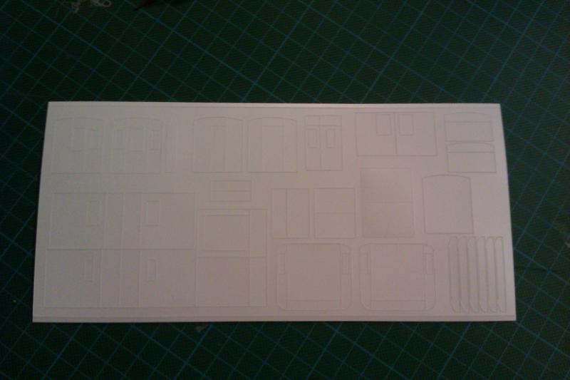

Ik heb twee plotjes besteld bij Gerco, om een DG te bouwen.
Het is niet moeilijk, maar omdat er iets finaal fout is gegaan bij de bouw van het middelste stuk is de eerste niet helemaal
gaaf geworden. Hopelijk kan ik het met plamuur strak krijgen, en anders was dit een oefening. Toen ik namelijk de wand van het breedste stuk boog, is er een barst in gekomen, vraag mij niet hoe! Maar toen liep er dus Olba lijm door die barst naar buiten, tussen snijmat en dak. Dat betekende dus dag dag dak. Ik heb het aardig kunnen herstellen. En de Olba tot mijn spijt niet meer aangeraakt. Ik heb dus de rest van de wand met Revell gelijmd, wat het styreen week maakt. Omdat het heel dun was betekende dat dus een wasbord. Ik heb weer genoeg ervaring opgedaan zullen we maar zeggen. Dit zal bij de tweede plot echt niet gebeuren!
Het uiteindelijke dak moet er nog op!
Ik vond het super leuk om dit te bouwen, en ik wil mij er zeker beter in gaan ontwikkelen. De mogelijkheden zijn echt ongekend.
