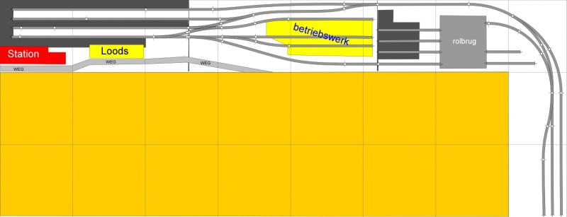

Wel sneu, Mathyn, dat je oorspronkelijke plan niet kan doorgaan. Hopelijk vind je een oplossing.

Is het nodig je station door te laten lopen tot in de bocht dan? Aan het plaatje te zien is je langste opstelspoor nu nauwelijks langer dan het "rechte deel" van het station. Of mis ik iets in de schaal...?
Alternatieve optie: misschien kun je je baanplan spiegelen. Dat je het station links legt, vervolgens het betriebswerk, en de lokloods en rolbrug om de bocht. Daar zijn geen perrons, dus dan kun je evt. ook met iets krappere bochten werken en op die manier iets meer ruimte maken. Opstelsporen zitten dan wel deels in de bocht, maar dat is minder bezwaarlijk dan het station lijkt mij. (Heb geen Anyrail, dus kan het niet voor je uittekenen.)
Alternatieve optie 2: neem een voorbeeld aan station Arnhem Velperpoort. Daar zit op sommige plaatsen ook een behoorlijk gat tussen perron en trein.

Ik kan ervoor kiezen om de perrons korter te maken, net iets onder de meter. Ik gok ongv 90/95 cm. En dan voor de rest hetzelfde plan, ik denk dat ik dat doe,
of ik iets heel anders. Op zich het eerste deel is leuk, maar het stationsgedeelte is helemaal 10x niks.
Aanpassing op oorspronkelijk plan:
Nieuw idee:
Mijn gevoel gaat naar de aanpassing, want dan hoef ik die twee modules niet opnieuw te tekenen. Het spreekt mij ook meer aan dan plan 2.
Wat vinden jullie?
Als er nog ideeën zijn, gewoon melden, misschien zit er wel iets prachtig tussen.
Gr,
Mathyn

mooi plan (allebij, maar vooral de 2e)
even een idee, zou je niet bij de perrons een overloop maken zodat de loc weer voor de trein gezet kan worden?
Gr Henjo
Gr Henjo

31 January 2011, 18:32:22 »
Dan verlies ik zoveel ruimte....
Maar ik kan er altijd nog even naar kijken..

Wat zijn je eisen aan het baanplan sowieso? Dus bijv. Er moet een kopstation komen, of het moet een doorgaande lijn zijn. Dan zal ik nog even kijken of ik wat in elkaar kan steken.

Hallo Mathyn,
ik vind het allebei mooie plannen geworden. Het tweede spreekt mij iets meer aan, omdat de overgang van het station naar het betriebswerk en de lokloods mij wat eleganter overkomt. Maar dat is - uiteraard - persoonlijk. Dat het nu veel tekenwerk is? Beter nu een goed plan waar je echt tevreden mee bent, dan een makkelijke oplossing waar je later minder plezier aan zult beleven. Ter indicatie: heb zelf ongeveer twee maanden lopen schetsen voor ik een baanplan had waar ik tevreden over was.
gr,
Jasper
project n.t.b.

Persoonlijk geef ik de voorkeur aan het bovendste plan.
Je hebt meer spoor en speel mogelijkheden.

Nou dat tekenen was niet helemaal serieus bedoelt hoor
@ Maarten,
Het liefst wil ik een doorgaande baan, maar dat kan helaas niet. Ik moet het hiermee doen.
Ik wil sowieso mijn rolbrug en locloods kwijt. Voor de rest zie ik het wel.
Gr,
Mathyn
Ps: Jasper, ik ben ook al een tijdje bezig hoor

Ik vind je oorspronkelijke ontwerp, met de aanpassing beter.. In vind de indeling veel mooier!

Allemaal bedankt voor de meningen, over dat ontwerp moet ik nog maar even gaan nadenken, ik vind het moeilijk. Maarten heeft ook nog wat verzonnen, aan de hand daarvan ben ik ook nog verder gegaan met iets. Dus ik maak het mijzelf niet makkelijk. Uiteindelijk zal er wel een gaaf baanplan uit moeten rollen lijkt mij.
In ieder geval zijn de eerste lijnen gezet voor de tweede tekening(locloods met klein deeltje rolbrug)

Waarom dan niet het tema uitbeelden van: locloods naar station.
Op het rechtergedeelte rolbrug en loods, in het station een paar sporen voor afstellen van de wagens.
Tevens zijn je stationsporen zoveel langer.
Zomaar een ideetje hoor, maar rijden met je loc's doe je zeker.
Johan.

Ik heb een website in de maak, daar heb ik even de plaatjes van de banen op gezet, want anders word die plaatjesserver ook niet vrolijk.
http://treinbaan.webklik.nl/page/hetnieuwesporenplan

Mathyn: Waarom gooi je je niet op het thema BW alleen, en bouw je het station als je later je baan uitbreidt?

@Mathijn,
Is het niet mogelijk aan de oostzijde een spiraal/wendel/helix te maken ? met een niveau lager een klein schaduw station.
Dat geeft veel meer rij mogelijkheden.
Je zou het dalende spoor achter je rolbrug/lokloods kunnen laten verdwijnen ( met hoge bomen oid. )
Gr. Jos
