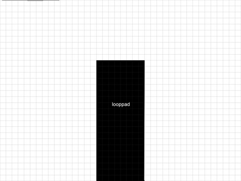

Hallo allemaal.
Ik wil weer gaan starten met een baan, maar heb even geen inspiratie/inzicht in hoe ik mijn baanplan het beste kan maken. Ik heb in anyrail de situatie gemaakt zoals die is. Ik weet dan ook niet goed waar te beginnen. In het bestandje van anyrail dat ik heb is dus een blanco situatie met alleen een looppad, de rest kan voor de trein gebruikt worden. Dus mocht iemand een mooie tekening kunnen maken, dan zie ik dat graag tegemoet, dan heb ik in ieder geval alvst een begin.
Ik wil gaan gebruiken spoor H0 van piko.
ik weet niet hoe ik hier een bestand van anyrail kan toevoegen of een plaatje. ik heb in ieder geval een ruimte van 4 breed en 3 diep en heb in het midden van die 4 meter een pad van 80 breed en 2 diep. dus links en rechts van het pad 1,60 breed en 3 diep over en achter het pad 1 diep en 80 breed over.
Als iemand mij kan uitleggen hoe ik een anyrailbestandje hier neer kan zetten of een plaatje dan doe ik dat. heb al op voeg afbeelding toe geklikt, maar dan kan ik nergens kiezen en komt er in de tekst alleen maar te staan.
alvast bedankt.

« Reactie #1 Gepost op: 02 December 2010, 05:51:55 »
Hoi Larsje,
Plaatjes uploaden, kan heel simpel via deze website (zie het linker menu "Plaatje uploaden")
Zodoende kunnen we kijken hoe jou situatie is, wat altijd makkelijker is dan dmv tektst.
Voor inspiratie zou je even wat draadjes op dit forum kunnen bekijken. Genoeg inspiratie alhier :D
Of, je gebruikt www.sporenplan.nl (is een tip die ik onlangs ook gekregen heb...).
Verders is het handig wanneer je omschrijft wat je wil....
Nederlands, Duits of iets anders
Welk tijdperk
Wil je een stad uitbeelden, of liever een industriegebied (of allebei :) )
Net als dat men mij wel wilde helpen, willen ze jou vast ook wel op weg helpen!
Maar dat vereist dus wel even wat meer informatie.
Succes!

« Reactie #2 Gepost op: 02 December 2010, 10:46:35 »
Hallo allemaal.
Hierbij een plaatje van mijn situatie.
Ik wil eigenlijk als dat mogelijk is en niet te ambitieus natuurlijk eerst beginnen met de linkerkant naast het pad en daar een soort van bergdorpje bouwen. de volgende fase in de toekomst is dat ik in het middengedeelte achter het looppad een soort overgang van bergen naar boerenlandschap wil maken en uiteindelijk in een verdere toekomst wil ik aan de rechterkant van het looppad een soort industriegebied maken. In het berggedeelte wil ik graag ook werken met verhogingen en tunnels, dus dat de treinen ook op een hoogteverschil rijden en op verschillende hoogte tunnels. Ik weet nog niet zeker of ik eerst met het industrieterrein wil beginnen (omdat dit volgens mij makkelijker is dan een bergdorpje. En misschien kan ik dan beter als ik later verder gevorderd ben met bouwmethodes e.d en ik meer handigheid heb verder gaan met de rest, maar dit weet ik dus nog niet. Tevens maakt het ook niet uit of het bergdorpje nu links of rechts komt. Onder de tafel wil ik 1 of 2 schaduwstationnen bouwen. Ik wil wel digitaal gaan rijden.
Ik hoop dat ik zo een beetje duidelijk heb gemaakt wat mijn plannen zijnvoor nu en voor de toekomst!!.
Alvast hartelijk bedankt voor jullie hulp in ieder geval.
Gr. Remy

« Reactie #3 Gepost op: 02 December 2010, 11:11:06 »
Remy (larsje),
Heb ik het goed als je bedoeld dat je een ruimte hebt van 4 meter lang en 3 meter breed. Het pad is 80 cm breed en 2 meter lang. Links en rechts van het pad blijft dus een ruimte van 160 cm breed over met een lengte van 3 meter en achter het pad 1 meter diep en 80 cm breed over.
Sorry dat ik vertaal, maar ik vond zoals het er stond moeilijk te lezen.
Enneh, elk hokje op de tekening is 10 * 10 cm?
Dan heb je een leuke ruimte.
In ieder geval moet je rekening houden met je armlengte. Die misschien 80 cm lang is. Als je dan 160 cm wilt overbruggen dat gaat moeilijk.
Misschien dat je in jouw geval een E -vorm als tafel kunt gebruiken of een G.
Misschien dat je in je plan ook kunt aangeven waar deuren en/of ramen zitten, en of je daar toegang toe moet blijven houden?

« Reactie #4 Gepost op: 02 December 2010, 11:26:04 »
Hoi Remey,
Wat de vorige schrijver al aangaf een diepte van 1,60 is heel diep, dat redt je niet. Wat prima zou passen is de zelfde U vorm als die je nu hebt, maar dan max 80cm diep (ik dacht dat 90cm ook wel kon maar kom er nu achter dat dat evengoed een heel end is). Aan de einden van de U-poten heb je dan wel voldoende ruimte voor een of twee spiralen waarmee je de hoogte kan overwinnen om van je schaduwstation naar je hoofdbaan te komen en vervolgens bij je bergbaan te komen.
Wat een mogelijkheid is is het volgende:
Op het lange gedeelte (4m) maak je een station voor treinen van max 1,50m lengte denk ik, links krijg je een aftakking richting bergbaan met mogelijk een kopstationnetje bij het bergdorp en rechts aftakking naar industriegebied. Eventueel met nog een (dubbele??) paradebaan van links voor naar rechts voor.
Wil je ook later met computeraansturing gaan werken? Heb je al over eventueel modulebouw nagedacht (verhuisbaar)?
Nog heel veel vragen dus!
Kijk bij "wat zijn we aan het bouwen", "baanplannen" voor suggesties. Heel veel lezen op internet. Wat betreft het bouwen, maak je daar niet te veel zorgen over want al doende leer je. Nog een vraag wordt het H0 of n (zie je andere topics?)
Succes verder!

« Reactie #5 Gepost op: 02 December 2010, 11:30:03 »
Hallo Remy,
Ik heb Jos op url=http://forum.beneluxspoor.net/index.php/topic,31911.msg486418.html#msg486418]deze manier[/url] ook al aan wat ideeën geholpen...
1 ) de tafels zijn in ieder geval te breed: Maximale breedte houden op 0.80 - 1.00 meter als ze niet kunnen verschuiven of niet van twee zijden te bereiken zijn.
2 ) In fases bouwen: Goed.... dus ook in fases ontwerpen: eerst het linkerdeel...
3 ) De ruimte: Je hebt dus aan de linker kant een ruimte van 1,60 x 3.00 meter Daar moet je je eerste baanplan in maken. Je maakt één of twee overgangen naar het middendeel en dan kan de rest van de baan daarop aansluiten.
4 ) Verschillende niveau's: Neem eens een kijkje in de Beneluxspoor Encyclopedie
5 ) Even een voorbeeld van baanplan hier op het forum, dit is ongeveer wat jij wil:
Voor jos vd heuvel gemaakt: Dit draadje
Uit eindelijk is het ongeveer dit geworden:
En natuurlijk kan je ook kijken naar mijn eigen baanplan... Die is voor een ruimte van 3 bij 4 meter...
Groeten Ronald.

« Reactie #6 Gepost op: 02 December 2010, 11:46:26 »
Hallo allemaal alvast bedankt voor de vele reacties.
Het is inderdaad zo dat de tafel wel breed is, maar hij komt aan de buitenkant tegen het schuine dak van de zolder. Hier zitten ook nog balken op waar hij voor blijft, dus ik kan er van zowel links als rechts nog bijkomen. De ruimte is dus groter dan 4 bij 3, maar omdat ik het wel op een hoogte wil bouwen hou ik minder over door de schuine kanten. Het betreft de zolder waar ik op wil gaan bouwen. Deze heeft schuine daken (links en rechts naast de tafel). Ik kan niet veel verder dan 3 meter naar achter omdat iets verder het gat van de vlizo trap zit en daar wil ik natuurlijk niet inkukelen. Verder wil ik inderdaad graag later digitaal gaan rijden en moeten er dus verschillende secties ingebouwd worden neem ik aan. Het looppad heb ik dan ook gemaakt zodat ik van beide zijde op de baan kan komen.
Ik heb inderdaad eerder aangegeven dat ik misschien in baan N wilde gaan werken, maar het leek mij makkelijker om in H0 te gaan werken omdat dit allemaal wat groter is en ik een beginner ben. Ook heb ik volgens mij wel voldoendee ruimte voor een leuke baan in H0. (dit was eerst mijn grootste bezwaar tegen H0 en vandaar dat ik misschien met in N wilde beginnen, maar nu toch de knoop doorgehakt en besloten om in H0 te beginnen).
Alvast bedankt weer voor de goede ideen. en ik kan er nog heel veel gebruiken  ;D
gr.
Remy

« Reactie #7 Gepost op: 02 December 2010, 11:47:22 »
Oh ja om nog even te antwoorden op een vraag, elk hokje is inderdaad 10 bij 10 cm.
gr.
Remy
