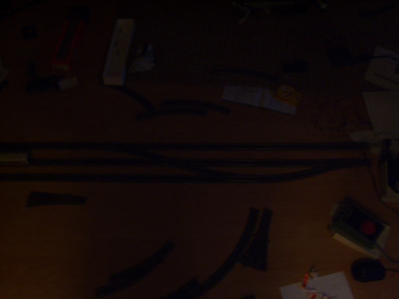

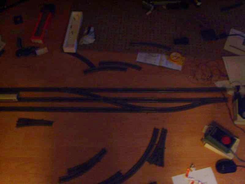

kon nog net een foto maken voordat de batterij het begaf.
llinks komen er 3 sporen aan met een 3 wegswissel met aan weerzijde een enkele wissel. zo loopt het spoor rechtdoor naar dit plaatje. gaat over in 2 sporen. zo min mogelijk kronkels.
maar het is het net niet helemaal, daarom vraag ik om raad.
mvg Mark

Mark,
Je foto is nogal donker....
Jos Radix
Berichten: 8629
Re:station ontwerpen.... ?????
29 November 2010, 17:16:13 »
iets beter?
Matheus 18
Nog iets te plat voor Profi.
Berichten: 2513
29 November 2010, 17:17:08 »
Hoi Mark.
Tracht die 3 wegse wissels in je hoofdbaan te mijden.
Niet alle locs nemen deze perfect.
Tracht ze te gebruiken voor rangeersporen of locloods.
Mvg.
Matheus

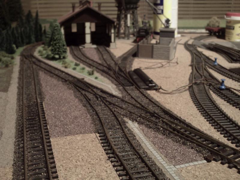

Citaat van: Matheus 18 op 29 November 2010, 17:17:08
okee, jah dat is dan al 1 puntje. dan haal ik die er zowiezo van tussen
zo leer je weer wat bij.
ik vind het lusje op de foto bij mij erg mooi. maar ook van de 1e foto van jou.
1e idee die ik ga meenemen in mijn gedachten.
@ Clarckson blues bedankt voor de foto te verlichten.
ik hoor graag ideeeen!!

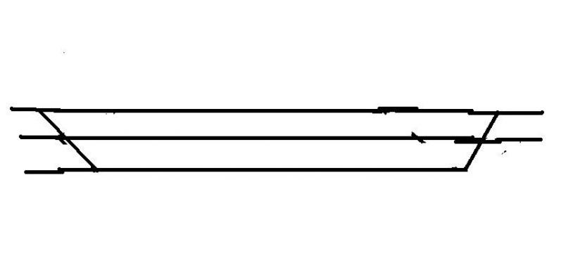

Je beschrijft je station wel maar ik vind het moeilijk om een voorstelling te maken.

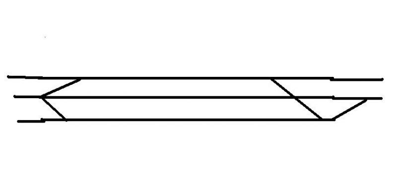

Vooral wanneer je zegt dat links komen er 3 sporen aan met een 3 wegswissel met aan weerzijde een enkele wissel. Hoe liggen deze enkele wissels. Daarom hier een tekening gemaakt van mijn interpretatie van dit.
Zeg maar of dit ongeveer goed is.
Matheus zei dat het beter is om de driewegwissel uit hoofdsporen weg te halen. Heeft-ie wel gelijk aan.
Hierop mijn voorstel:

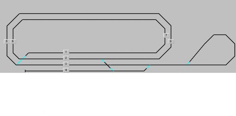

zo is mijn baantje nu opgebouwd,
(ik heb nog ruimte van 4 mtr, dus ruimte genoeg).
zit alleen dat hij niet van baan 3 naar 1 kan
(van links naar rechts)
over het rechterdeel ben ik tevreden!
baan 1 is hier boven
baan 3 is van onderen.
wil nog 1 wissel gebruiken als opstelspoor of rangier.. en dat hij van 3 naar baan 1 kan..
(wil ik iets wat onmogelijk is?)
DE BOUW VAN OUDERLANDE

ik denk dat dit wel een mooi ontwerp is, zat gister ineens met het idee in m'n hoofd.
straks even leggen om te kijken of het kan..
Laatst bewerkt op: 30 November 2010, 09:22:45 door tijgher

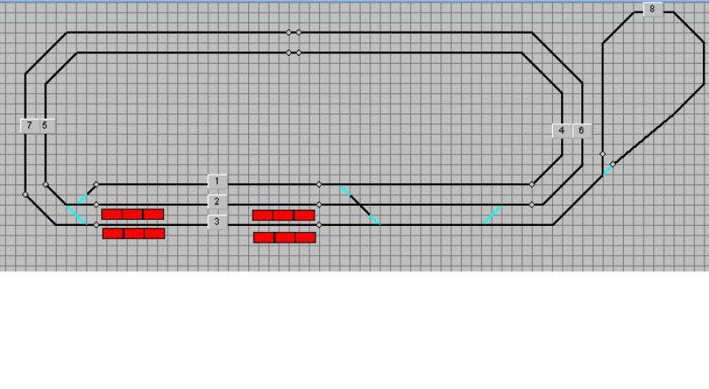

30 November 2010, 09:52:44 »
heb even een kleine verbetering aangebracht, zal zo het plaatje plaatsen.
omdat ik niet uitkwam met de wissels
wat vinden jullie ervan?
Laatst bewerkt op: 30 November 2010, 10:21:57 door tijgher

Re:Hoe moet ik een station ontwerpen?
30 November 2010, 11:16:37 »
Mark,
Realiseer je wel, je hebt één keerlus. Dat is bij treinstellen wellicht geen probleem. Bij getrokken treinen zullen altijd de locs moeten worden afgekoppeld en, na omlopen en achteraankoppelen, kan de trein dan in tegengestelde richting voortgaan. Bij elektrische- of dieseltractie is dat geen probleem, maar bij stoom wellicht wél. Met welk materiaal wil je gaan rijden?
