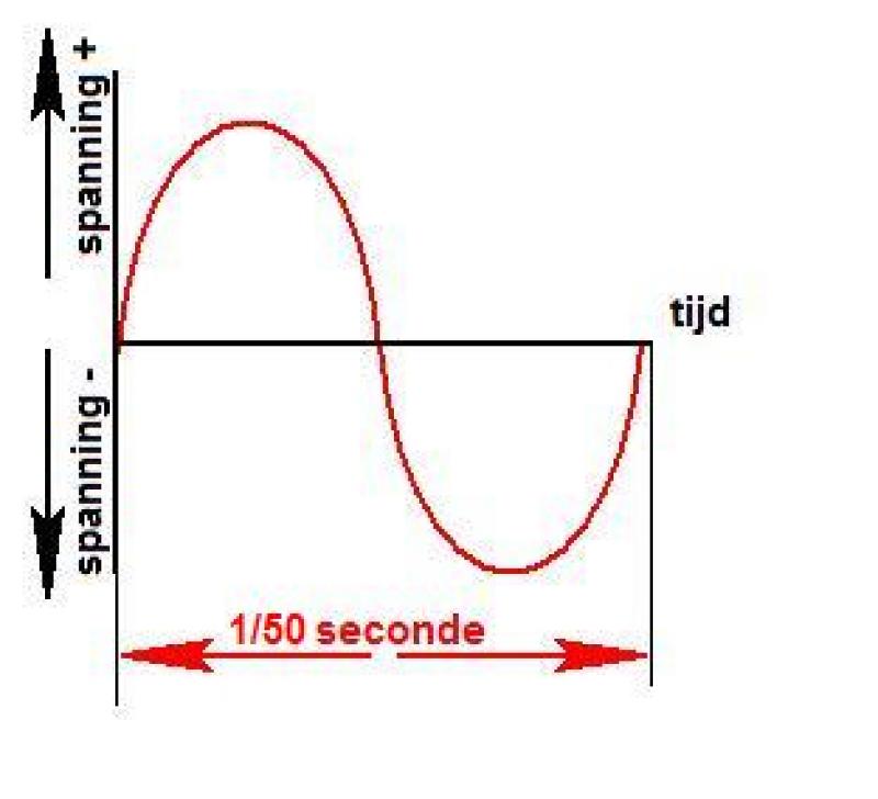

In de praktijk is het verschil tussen deze spanningen vaak te zien aan (= gelijkspanning) en (~ wisselspanning) Op een analoge regeltransformator voor gelijkspanning heb je vaak van elke aanduiding twee aansluitingen. De aanduiding = dient om de rails aan te sluiten en is dus om het treintje te laten rijden en de andere aansluiting ~ is dus om wissels e.d. te kunnen schakelen. Wissels maken gebruik van wisselspanning om bijvoorbeeld om te kunnen schakelen.
Als je een wissel zou aansluiten op de = aansluiting dan blijft hij in 1 stand staan, of je moet de draadjes omdraaien dan wordt de andere stand van de wissel geschakelt maar dan ben je dus zelf een beetje aan het wisselen met de spanning immers je draait de + en de - om . De polariteitsverandering (50 x per seconde) noemt met ook frequentie en wordt uitgedrukt in Hz. De spanninwordt dus 50x per seconde negatief en 50 x per seconde positief. Zie afbeelding. Door aan de regelknop te draaien verander je de spanning van 0 tot ongeveer 14 V =
