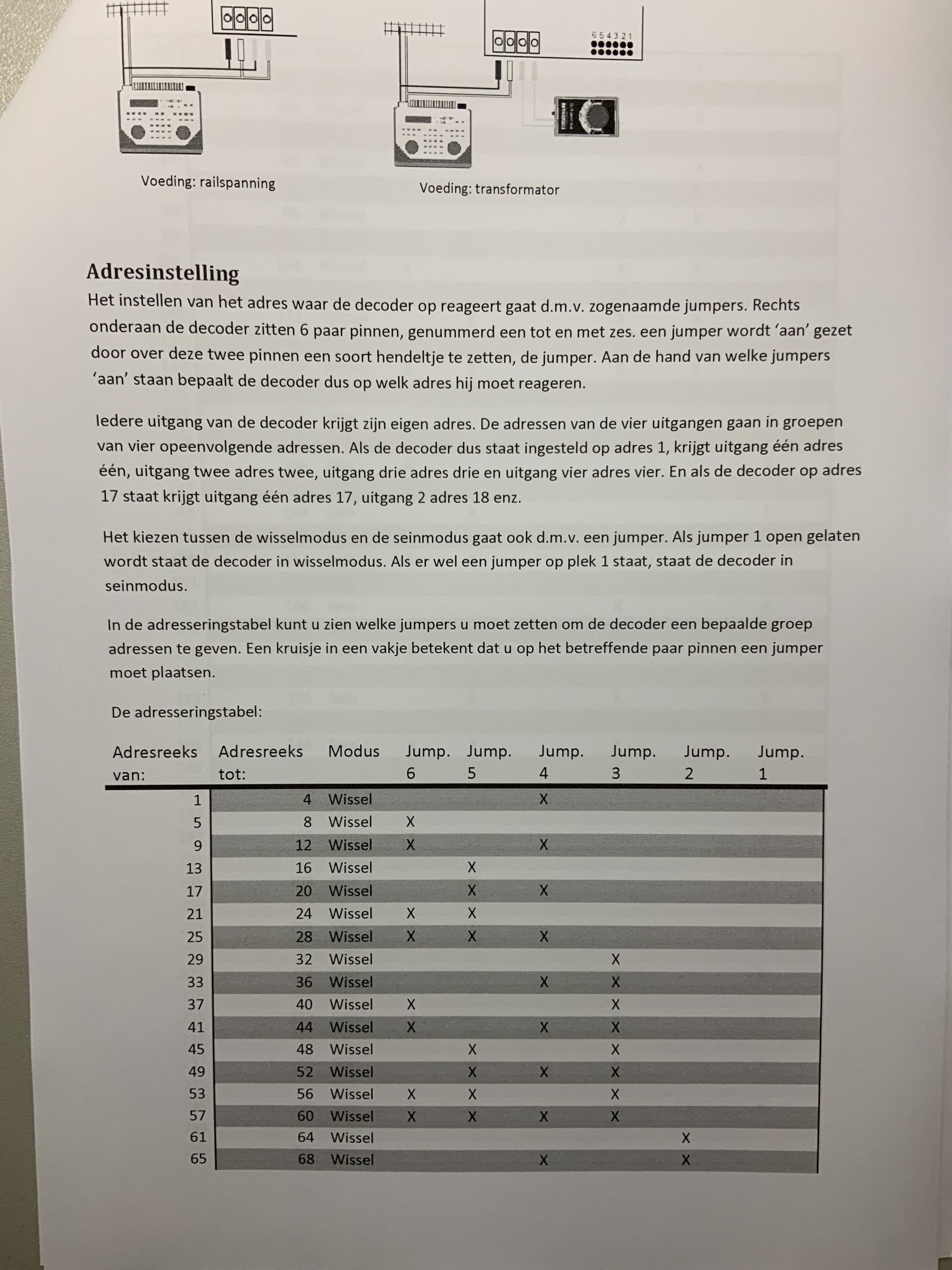

Via de multimaus doen ze het ook niet, maakt niet uit welke decoder een hogere adressering heeft.
Ik zal even mailen,
Groeten, Timo
TimoD
Berichten: 70
Re:TrainTech
Reactie #18 Gepost op:
20 January 2012, 15:07:04 »
Het is gelukt, ik had inderdaad de oude handleiding en adressentabel, hartelijk dank!

Een korte uitleg van wat precies het probleem was: er heeft een tijdje per ongeluk een oude versie van de handleiding onlinde gestaan, waarin de adresseringstabel niet klopt. Deze handleiding is nu weer vervangen door de meest recente.

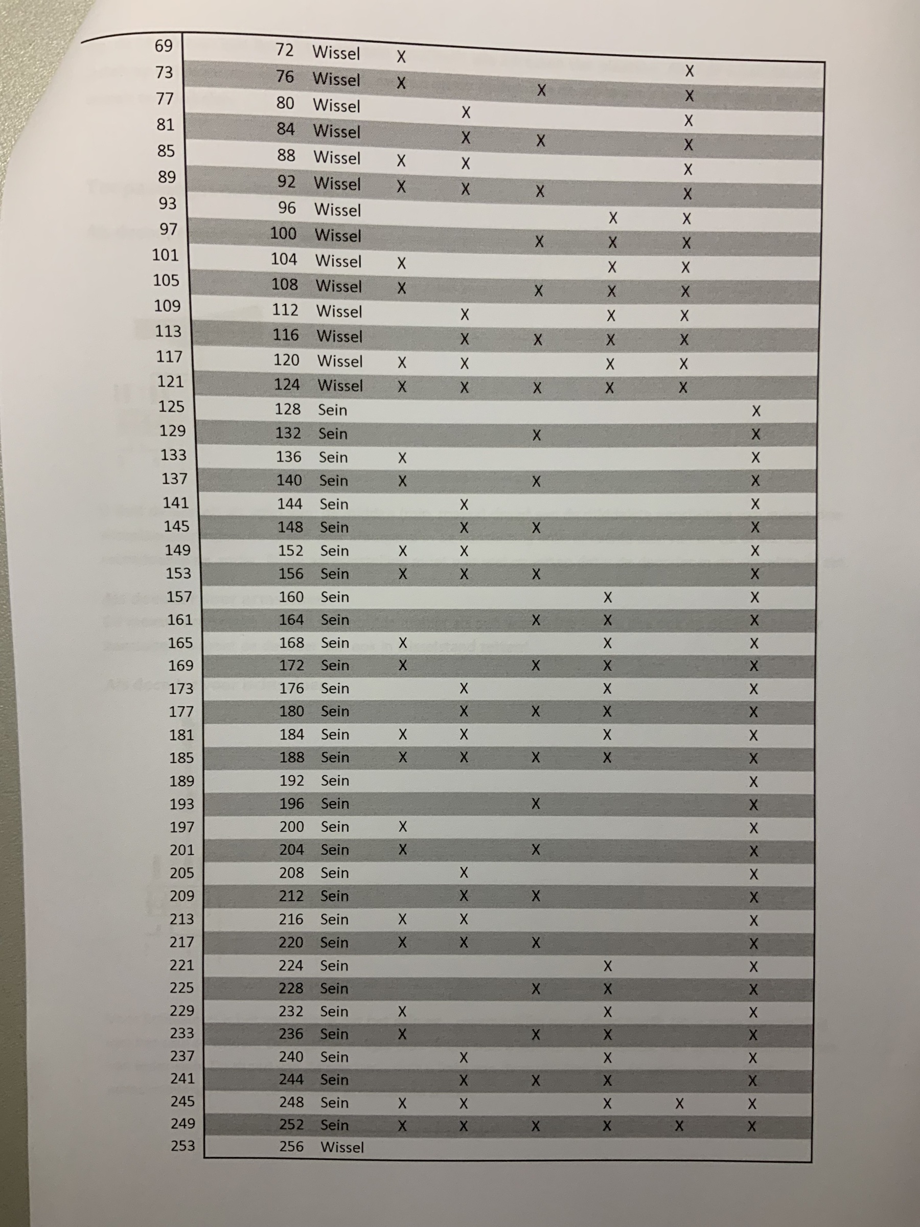

27 October 2024, 18:47:32 »
Ik zoek eigenlijk contact met iemand die wat meer weet van die wisseldecoders van TrainTech. Ik zoek de adressenlijst. Gr Hans
Berichten: 1228
Re: TrainTech
Reactie #22 Gepost op:
27 October 2024, 20:36:50 »
Even in de mappen gezocht:
Moet ook nog wel ergens een pdf hebben.
Bij de multimaus moet je de eerste 4 adressen overslaan staat mij nog bij.
Laatst bewerkt op: 27 October 2024, 20:39:52 door gdh
Gr, Geert

Hmm het is gewoon binair maar om de een of andere duistere reden hebben ze de bits in een vage volgorde gezet.

Mocht iemand toch nog een digitale handleiding hebben van de decoders/melders van TrainTech, dan wil ik die wel hosten op
https://archive.traintastic.org
zodat andere mensen ze ook makkelijk kunnen vinden

Berichten: 1228
Re: TrainTech
Reactie #27 Gepost op:
29 October 2024, 23:04:00 »
Mooi Reinder, Had ze vanavond al even voor Hans opgezocht en gevonden. Heb je een Pb gestuurd.
Gr, Geert

30 October 2024, 17:20:03 »
Bedankt Geert voor de PDFs, ik heb ze toegevoegd aan de website ->
https://archive.traintastic.org/traintech/
