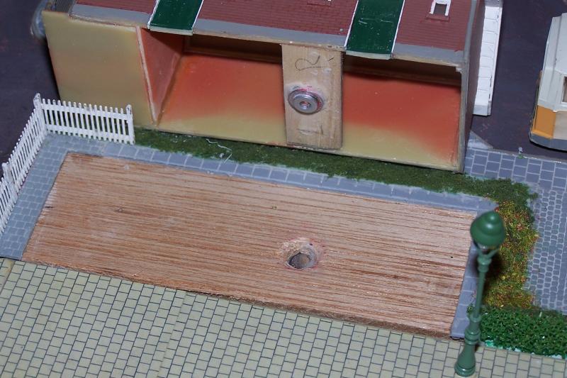

Ik lijm mijn huisjes (en bomen) niet meer vast maar gebruik kleine magneetjes van de Praxis om ze op hun plaats te houden:
Het stations bij gebouwtje op zijn normale plaats
In de plaat zit een klein rond magneetje en onderop het gebouwtje zit een stukje metaal. Werkt perfect!
Christoffel

Hé, dat lijkt me het proberen waard, Christoffel.
Dat heet "out of the box"-denken, is het niet?
Wel wat bewerkelijker dan effe vastlijmen, maar zo kan ik altijd makkelijk bij de lampjes etc.

Prachtig idee, dat ga ik zelf ook gebruiken denk ik. Zeker met kartonnen huisjes is lijm, wat voor soort dan ook, niet aan te raden. Dit is een slimme en handige oplossing. Bedankt.

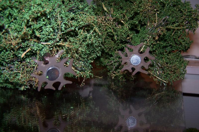

Ik doe het zo ook met bomen:
Straat met bomen voor een huisje
De bomen even verwijderd zodat je de twee magneetjes ziet
En onder de bomen zitten dan metalen ringetjes gelijmd of in dit geval de pinnen die bij het setje van de Praxis horen. Je vindt de ronde magneetjes die 8 mm doorsnee zijn en 9 mm lang zijn bij de scharnieren en sluitingen onder meubel en keuken: magneetsluiting, kunstof, inboormodel.
Zo simpel om even ergens bij te kunnen en makkelijk je bomen en huisjes te kunnen verplaatsen.
Succes er mee. Christoffel

Je kunt zelfs, wanneer je met 2 magneetjes werkt, zo de spanning voor licht in de huisjes makkelijk doorvoeren! Met name wanneer je er LED verlichting in maakt, dan blijft de stroomsterkte beperkt.
