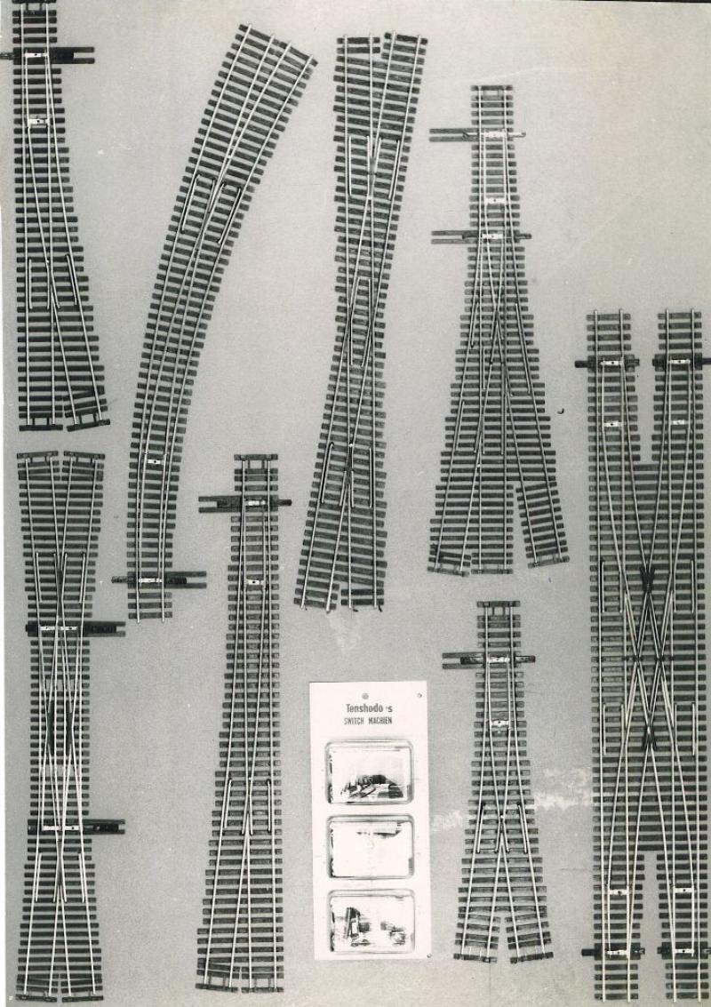

Bestaat er een kruis en overloop wissel (hoop de juiste benaming) in h0?
Zoiets dus, maar dan compacter:
Ik weet dat Roco deze vroeger in het assortiment had, maar zijn er fabrikanten die hem nu nog leveren?
Grt,
Gerard

Shinohare had/heeft er ook een. Philotrain was de importeur.

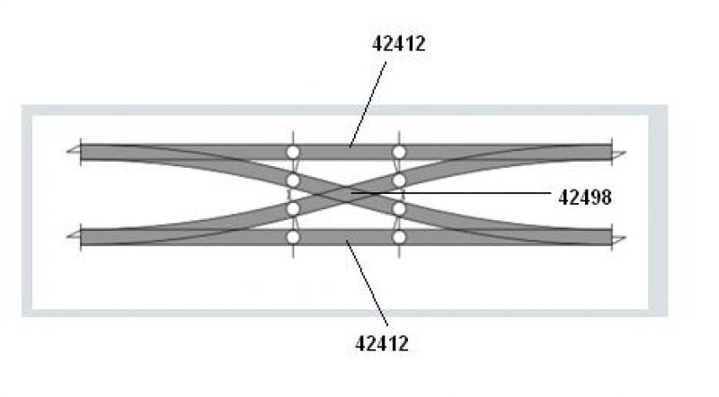

Gerard,
Roco heeft in er nog 2 in de geoline met de volgende nummers 42497 en 42498
Gr Piet

Re:Kruis- en overloopwissel in H0?
« Reactie #3 Gepost op: 21 November 2010, 12:09:03 »
Dat is alleen de kruising:
Het gaat me om een compleet wissel...
« Reactie #4 Gepost op: 21 November 2010, 12:14:24 »
Gerard,
Dat klopt maar je neemt 2 halve met nummer 42412 erbij voor boven en onder in jouw tekening en je kun het aansluiten op de wissels.
Vroeger had je deze met bedding compleet maar dat was gewoon de kruising en twee halve die op de bedding aaneen zaten.
Gr Piet

Volgens mij is dat het merk:
SK

  • Berichten: 12585
    • sleutelspoor
« Reactie #11 Gepost op: 21 November 2010, 12:41:45 »
Voor uitleg over railcodes zie de Encyclopedie: Rail spoorstaaf, hoogte en materiaal. Rocoline is code 83....
Groeten Ronald.
Klopt helemaal! Heeft Walther Shinohare soms over genomen??
