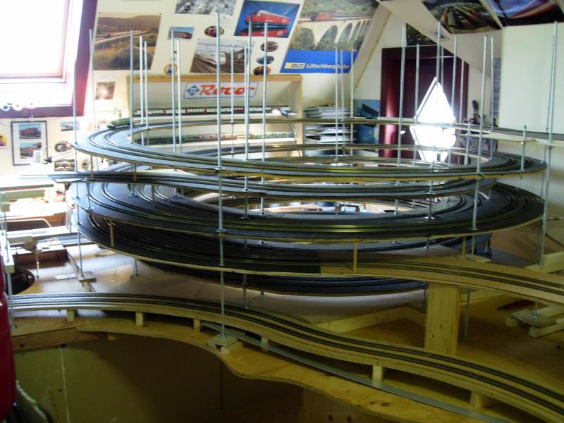

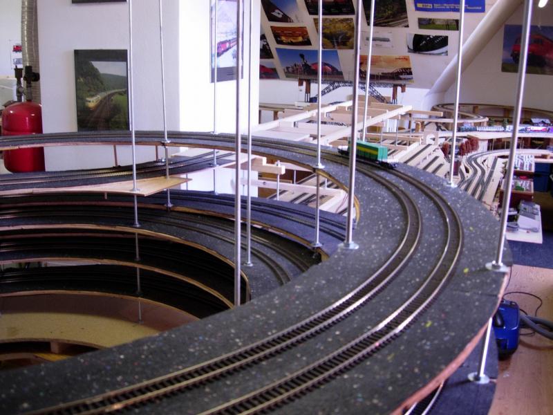

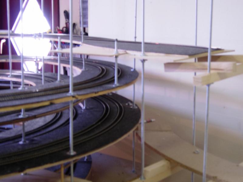

Gewoon vertikaal doorboren met een normale boormaschine geeft geen enkel probleem. Niets speciaal voor nodig . Gewoon de wendingen mooi op elkaar leggen, doorboren en dan laag per laag op de draadstangen opbouwen.
Zelf heb ik 4 mm multiplex gebruik. De spiraal cirkel in 4 delen verdeeld en deze dan in halfsteensverband verlijmd. Dan bekom je dus 8 mm dikte... halfsteensverband dus oersterk en je kan gewoon cirkelsegment per cirkelsegment installeren
Zie foto in bijlage
mvg Peter
