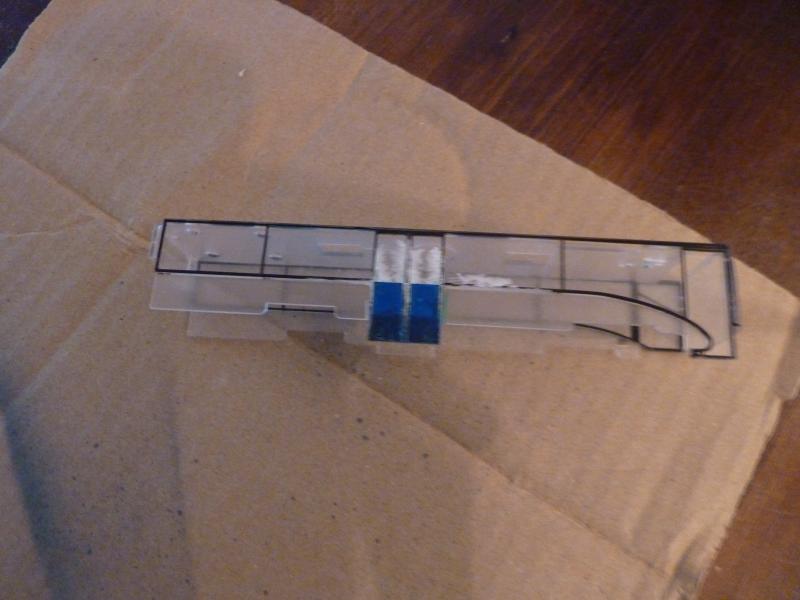

hallo allen,
Ik ben bezig met een Rietze Integro om te spuiten in Arriva kleurstelling.
Via Arriva.nl heb ik de juiste kleuren gekregen, en ik ben nog bezig met de juiste transfers.
Inmiddels de juiste kleuren ook al gekocht en begonnen met spuiten van het model.
Nu heb ik alleen een probleem : na het drogen van de verf wil ik het Schilders plakband eraf halen alleen zitten er nu
lijmresten op de ramen.
Hoe kan ik deze eraf krijgen zonder de ramen te beschadigen?
ik zal vanavond proberen foto's te plaatsen.
groet hendrik

Voor nou misschien waardeloos, maar volgende keer 3M of Tamiya tape gebruiken. Die laten geen lijmresten na.
Chris2412
Berichten: 1524
Machinist internationaal Lineas Nl
Re:Ombouwen MB Integro ---> Arriva
17 November 2010, 12:58:15 »
Probeer eens met een wattenstaafje de lijmrsten warm te maken door te blijven draaien met het stokje. Als het goed is krijg je na verloop een bolletje dat je er met een pincet af kan halen. Je beschadigd zo de ramen ook niet.
Het kan even duren omdat het met wrijvingswarmte te maken heeft.
Succes

hier nog even een afbeelding, niet geheel scherp(net een nieuwe cam).
@ronald bedankt voor je tip, ga nu eerst een van de twee bestellen voor ik verder ga.
@lok6494 ga deze tip vanavond eens even proberen

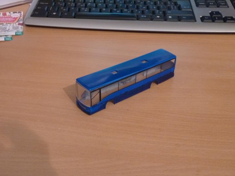

Een stapje verder.
ik heb de bus inmiddels gespoten met twee kleuren blauw.
De tape resten op het raam zitten er nog die moet ik er nog af zien te krijgen.
Ik ben ook niet tevreden over de tweede kleur blauw.(de onderste).
deze is heel erg schilferig geworden, en ook niet strak.
misschien komt dat omdat ik twee merken verf heb gebruikt.
Nu vraag ik me af kan ik de verf er weer afkrijgen zonder de kap te beschadigen?
alvast dank voor uw reaktie.

Het ligt eraan wat voor verf je hebt gebruikt, is dit niet op olie/terpentine basis dan kun je wasbenzine gebruiken om de lijmresten van de ramen te verwijderen.
De verf er weer afhalen: alcyd verf (terpentienebasis): met Mr Muscle ovenreiniger.
Acrylverf (waterbasis): met airbrushcleaner.
Laatst bewerkt op: 23 November 2010, 11:58:01 door Huub van Ginhoven

Oei, zoals je eigenlijk zelf al de conclusie aanvoelt, kan dat twee soorten verf gebruiken problemen opleveren, het schilferen van de tweede laag verf noem je al.
De genoemde middeltjes om te ontverven doen niets met de bus zelf. Je kunt beginnen met de laatste laag, die je er met een doek met Airbrushcleaner wel af kunt wrijven. De verf is nog jong en vliegt eraf.
Dan de rest met de MR Muscle: de bus in een plastic zak doen, inspuiten met de Muscle en afsluiten. De bijtende dampen blijven dan mooi opgesloten en kunnen hun werk doen. Hoe lang je het moet laten inwerken, kan ik niet in uren uitdrukken, maar zo nodig mag het gerust een nachtje blijven staan.
Nog even over dat schilferen, begon dat tijdens het verdunnen? Zo ja, heb je dan wel de juiste verdunner gebruikt? Of bij het opbrengen? Je kunt so wie so beter op zoek gaan naar twee dezelfde soorten verf, om ditzelfde probleem niet nogmaals tegen te komen.

Probeer de ramen eens schoon te maken met seuthe rookvliestof, dat is mij namelijk ook op die manier gelukt om opdrukken van de ramen te verwijderen.
En het laat geen sporen na, wel met een wattenstaafje net zolang boenen tot het weg is.

Verf verwijderen met rem olie, gaat prima en lekker snel. Rem olie kost ook bijna niets. Neem gerust de meest goedkope die je zeker niet in je auto zou gebruiken. Als de verf eraf is even naspoelen en klaar is het model. Uiteraard de remolie en spoel resten inleveren bij de chemo afdeling van de gemeente. Ik sla de resten op in glazen potten om dan bij voldoende hoeveelheden even naar de gemeente te rijden.
Voor het spuiten van de bussen gebruik ik Humbrol paint, nooit meerdere soorten door elkaar, als ondergrond witte of grijze primer en voor het aflakken uiteindelijk blanke lak spuiten. Ik gebruik praktisch nooit glans lak om te spuiten. Voor het vinden van de juiste kleuren zijn er op Internet tabellen te vinden die de RAL kleuren aan de diverse fabrikant nummers koppelen.
Succes.
