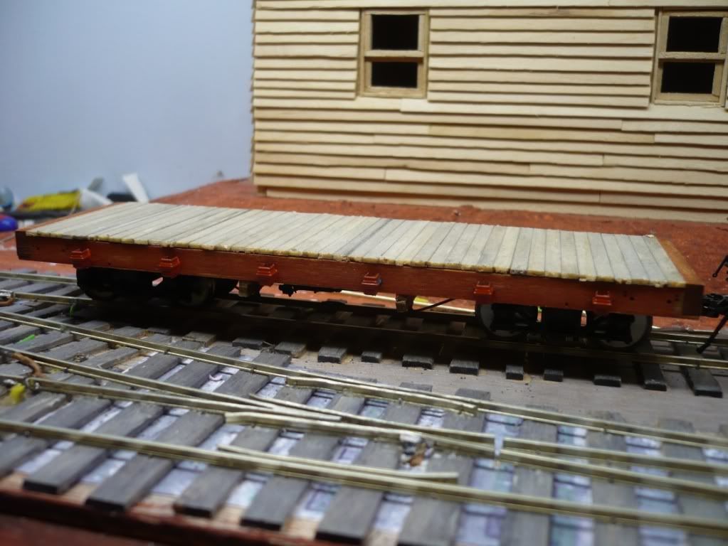

Voordat ik het antwoord hiervoor gepost had bij m'n schoonmoeder thuis had ik nog wel iets gedaan. De stake pockets:
De oplettende lezer zal zien dat de 4e pocket niet helemaal geschilderd is.... inmiddels dus wel.

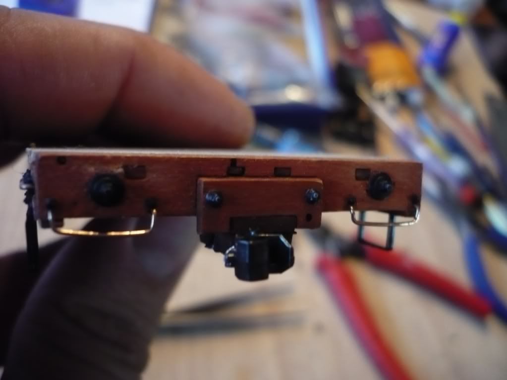

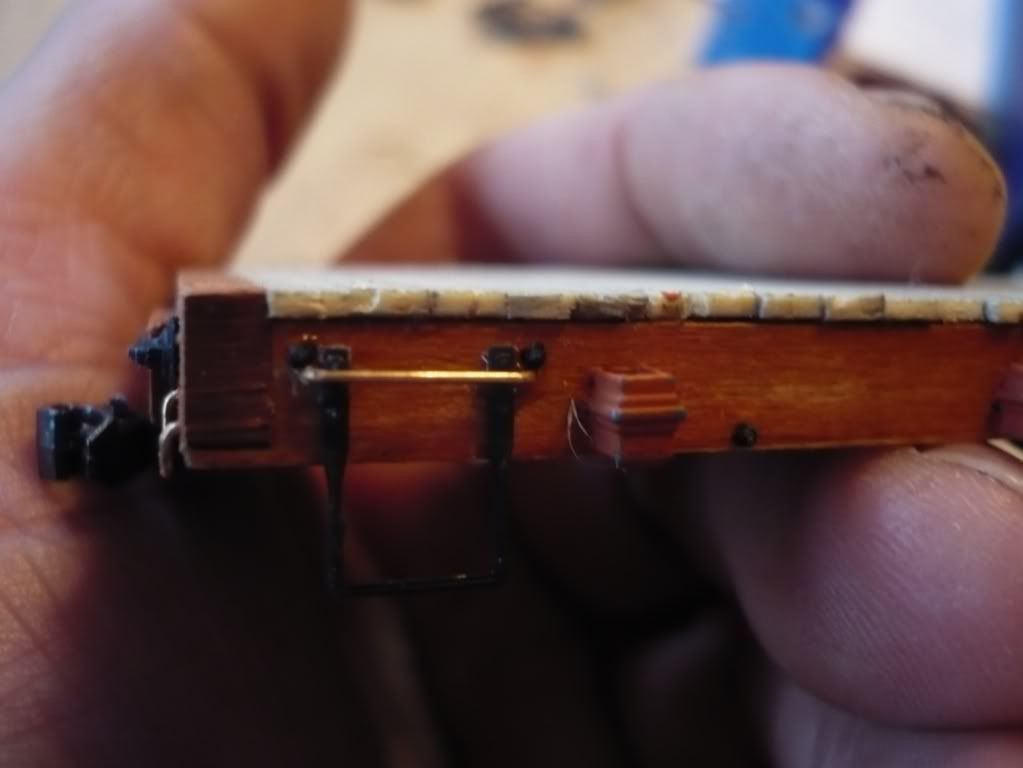

Gisteren en vandaag de flat afgemaakt. De handgrepen en boutimitaties gemonteerd op de zijkant:
En de voorkant:

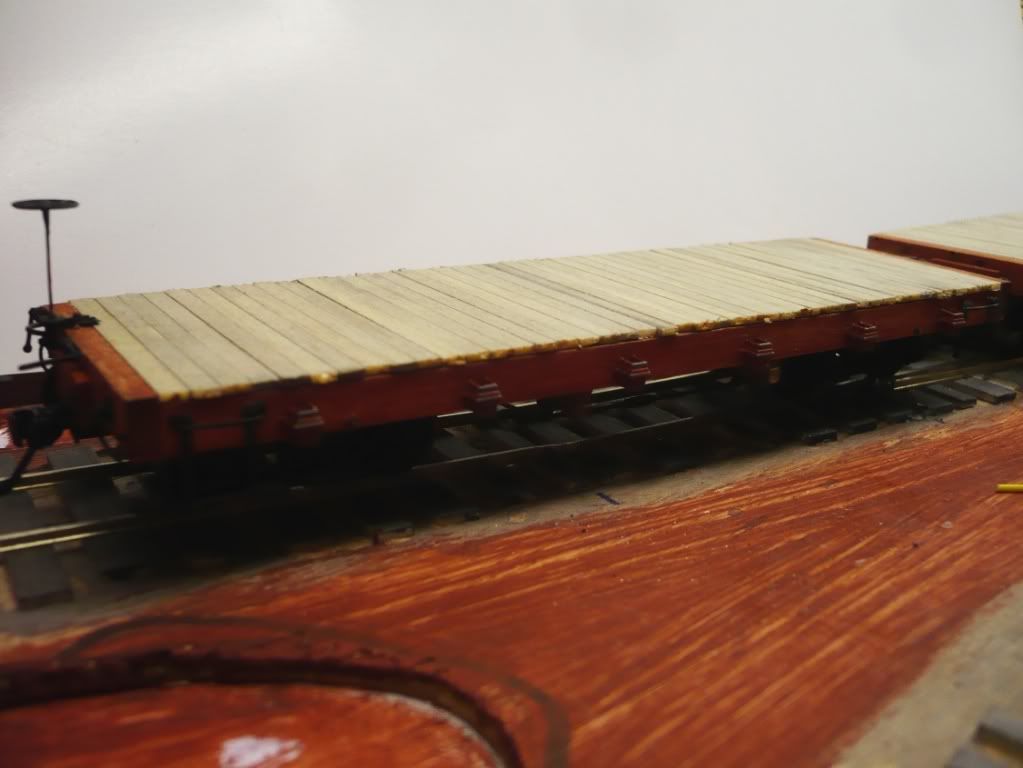

Met geverfde (matzwart) onderstellen en wielen:
En klaar:
