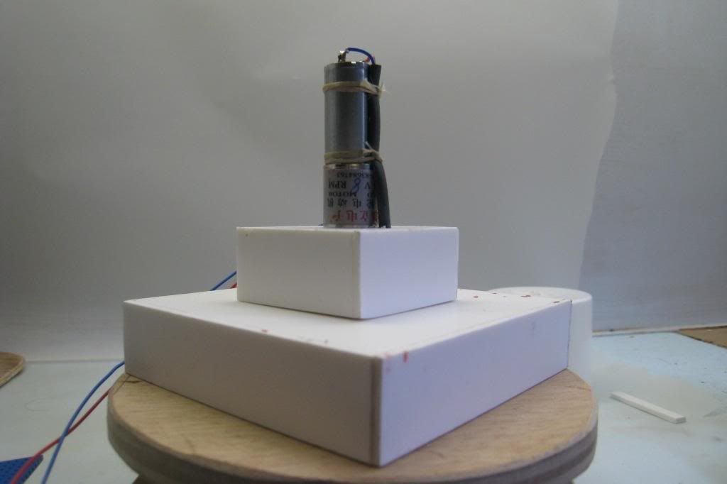

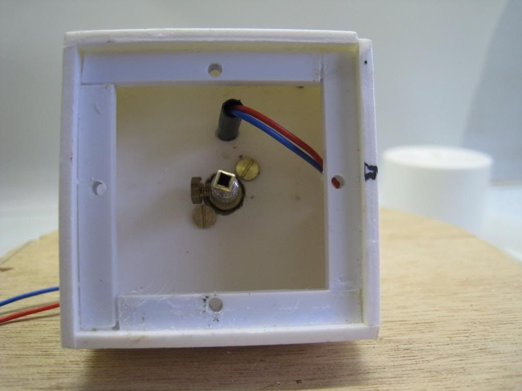

Vandaag viel op de deurmat een pakje met daarin de motortjes van Ebay.
Het was de eerste maal dat ik via Ebay kocht en binnen een kleine week was het spul bij mij thuis. (y)
Een motortje wordt gebruikt om die smid om zijn as te laten draaien.

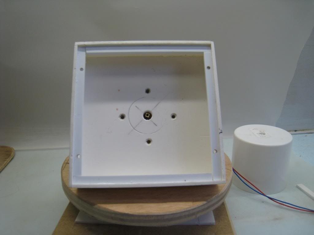

Met schuimplaat zijn behuizingen gemaakt. Welke in principe uit drie delen bestaat t.w.
1) Het motortje met een stuk vierkant messing buis.
2) Een printplaat met het (arm)relais, ook weer met een vierkant messing buis.
3) Het zichtbare deel op het diorama.

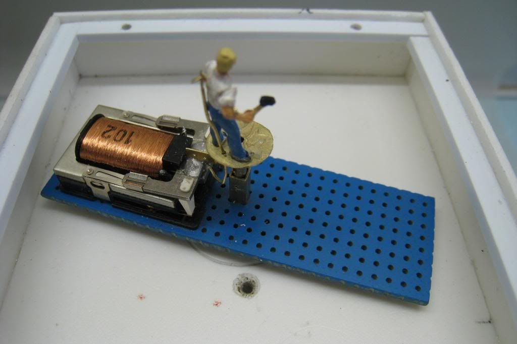

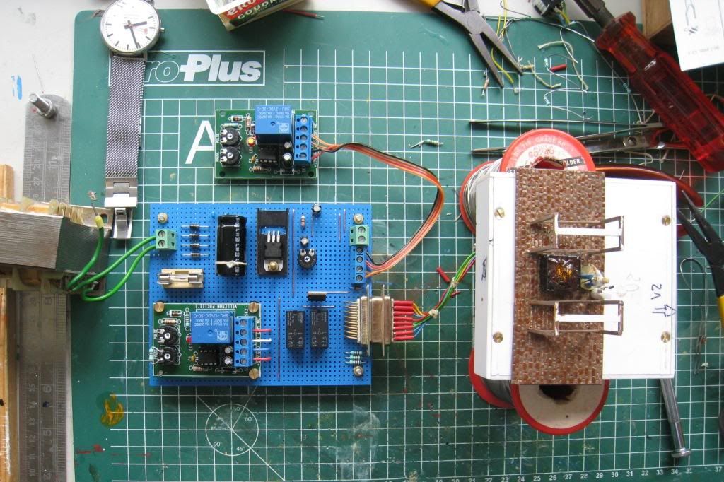

Weer een paar dagen modelbouw.
Dit keer veel solderen, nee geen messing bakken maar draadjes, printjes en ander geneuzel in elkaar gezet.
Dit spulletje laat onze smid draaien en op z'n aambeeld slaan.
filmpje.
http://s165.photobucket.com/albums/u61/duizendpoot_album/EU11/?action=view&current=MVI_4850.mp4
Hans
