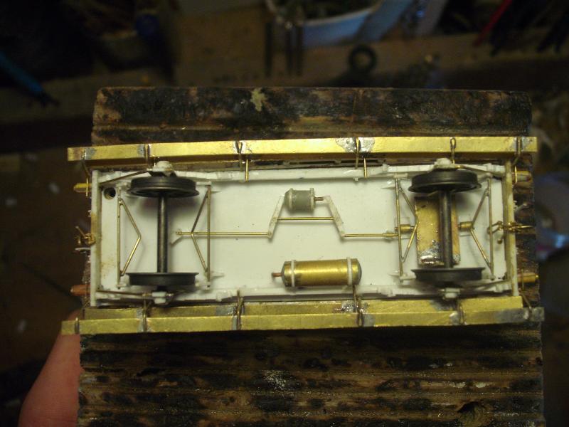

Nu de onderkant. De basis is 1mm styreen. Omdat ik geen piko E-tje heb geslacht voor het onderstel, kan ik lekker precies het echte onderstel nabouwen. Ik ben begonnen met de asbalansen uit messing te vijlen. Ik kon nog een puntlager vinden, en de andere is stukjes uitgeboord messing buis gefabriekt. De andere as krijgt compensatie, dus daar zit alleen een lekker ruim gat in. De asbalansen hebben ingebouwde "truss rods"(ik kon de Nederlandse term niet vinden) die uit 0.5mm messing draad zijn gebogen.
Het remwerk is samengesteld van stukken styreen, wat 0.5mm draad en een stukje spuitgietwerk van een faller kitje.
Hier hangt alles onder de wagen.
Na een heleboel zoekwerk en heen en weer tussen de Floris z'n matrieelboek en de productpagina van MK (detailtekeningen) heb ik de maten van de gastank weten te achterhalen. Een stuk 3/16 inch messing pijp vormt de basis, met wat plamuur en spuitgietwerk voor de bolle einden. een stukje koperdraad voor de gasslang maakt het af.
Diverse andere details zijn ook gemaakt, zoals aspotten, veren, luchtslangen en treeplanken.
Straks volgen de laatste details, binnen, buiten en op het dak.

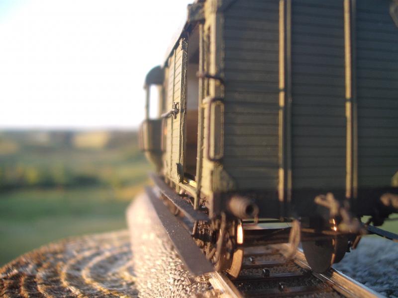

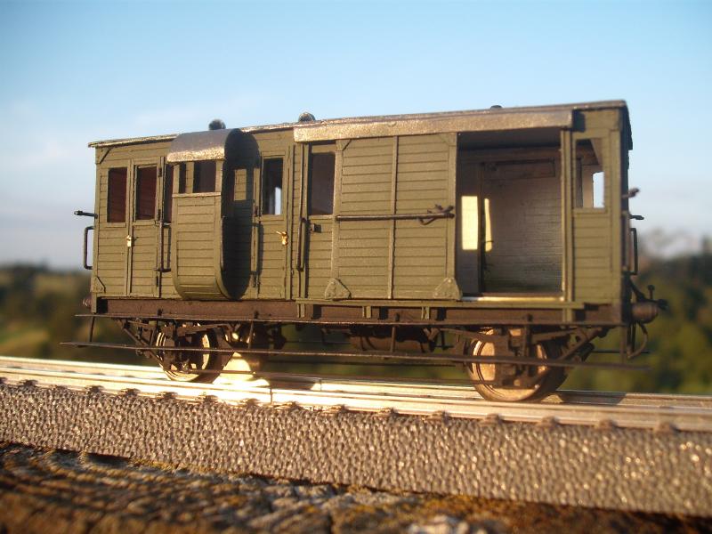

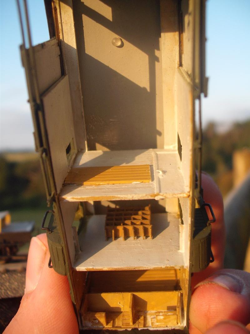

Hij is bijna klaar. Binnen heb ik de vrachtbrievenvakken aangebracht, vijf breed en zes hoog. zo komen de maten overeen met Sobat's foto.
Bovenop heb ik torpedo's en gasontluchters gedraaid van stukjes spuitgietwerk. de onderdelenlijst van MK bevat alle nodige maten. Ze zijn op een dak van aluminium met 1000 grit schuurpapier geplakt.
De wagenbak heeft diverse details ontvangen zoals remslangen, handgrepen, deurgrendels en meer. daarna is de binnenkant geverfd, het dak grijs gespoten, de bak is groen geworden en het frame heeft een laagje zwart gekregen. diverse dingen zijn met de kwast op kleur gebracht met dit als resultaat:
Lekker in de avondzon
Voor de twijfelaars, de deur ligt lekker dicht bij de bak
en de binnenkant, met postvakken, kleur en meer
klopt het kleurschema zo?
Het volgende is de opschriften. Als ik het goed begrijp moeten, op beide kopwanden D 2113, en op de zijwanden van links naar rechts: een paar kleine nummertjes(laadvermogen?) en NS D 2113 op de deur en het klassebord op de coupedeur. Moeten er ook hoektekens op in 1935?

Beste Rick,
Heel mooi geworden
Het valt op hoeveel goed het doet dat het model nu gespoten is. De kleur kan ik niet beoordelen op een foto. Ik zou de neiging hebben het groen iets donkerder te maken, maar als verweerd/vervuild moet dit wel kunnen. Het kleuren schema klopt zo wel.
De nummers klopt ook. In de chassisbalk onderaan aan de hoort het nummer ook te staan. Dus het nummer staat er 8 keer op.
Verder vraag ik me af, aangezien je een doorlopende treeplank hebt geplaatst, of er dan niet ook een doorlopende handgreep moet zijn. Ik zou het op foto's moeten nakijken en waarschijnlijk zijn er weer veel afwijkingen.
Ivo

Dank voor alle complimenten.
Het groen lijkt inderdaad een beetje licht, deels omdat het nog mat is en deels omdat het zonlicht al aardig geel was geworden. Straks komt er nog een laag zijdeglans over, dat maakt het ook donkerder, maar dat moet nog even wachten.
Ik heb geen enkele foto van de wagen
. Wel heb ik een tekening van 2114 van het andere bouwdraadje en fotos van een wagen van een ander type dat er erg veel op lijkt. De tekening, het model en de fotos komen overeen, dus het zal wel goed zijn
De nummers op de chassisbalk was ik vergeten op te noemen, dat moet zijn: laadvermogen-wagennummer-reminfo-revisiedata als ik het goed heb.
