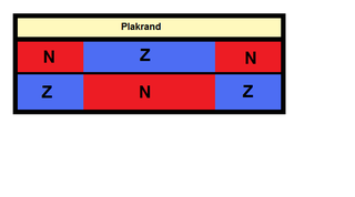

Hallo modelspoor forum,
Een vriend en ik zijn begonnen aan een ProfielWerkStuk over de Magneetzweeftrein. Hierbij willen we zelf ook een werkend model maken.
Het probleem is alleen om de trein zwevend te krijgen. We dachten, we kopen een magneetband, omdat dat een redelijke goedkope manier was om een lang, gelijkmatig magneetveld te krijgen, alleen faalt de magneetband.
Wij dachten, we zorgen dat we simpelweg het treintje van de baan af zouden stoten dmv. dezelfde polen.
Hiervan gingen we vanuit dat bij de 2 magneetbanden uit 1 pakketje de ene band de Noordkant als top heeft, en de andere de Zuidkant als top, maar dit bleek dus niet het geval.
Zo ziet de magneetband er dus WEL uit:
Het gevolg hiervan is, dat wanneer je een magneetband <1mm verkeerd plakt, dat de banden gaan kleven.
Hierna dachten we, dan doen we het toch zo, want dan kan het karretje in theorie geen kant op:
Alleen is het in praktijk ONMOGELIJK om de magneetbanden precies recht te plakken dus is de magneetband geen optie voor ons. Nu gebruiken we gewoon een vangrail die heel veel wrijving oplevert.
Nu dachten we, op dit forum zal er VAST wel iemand zijn, die ook een MagLev model heeft gemaakt, ookal bewijst de zoek-functie het tegenovergestelde.
Heeft iemand tips voor ons hoe we toch een zwevende trein kunnen maken? De voortstuwing is nu even geen probleem.

Om maar bovenaan te beginnen bij Gerard.
Het product wat je doorstuurde, dat is een treinen ontkoppelaar waar een magneet in gebruikt werd, toch?
Dit kostte $4.50 voor 1 pkg (per kilogram????) hoelang is zo'n ontkoppelaar en kan je me precies uitleggen wat pkg betekent?
Want ik heb ook al even gezocht naar sterke, platte en langwerpige magneten en hiervoor werd ik door mijn Natuurkundedocent indirect doorverwezen naar Supermagnete.be maar daar staat niet al te veel op.
Een serie platte magneten is inderdaad een optie alleen is de prijs daarbij een groot nadeel aangezien er een gelijkmatig magneetveld moet ontstaan en je daar dus een behoorlijk aantal magneten voor nodig hebt wat al snel boven de 100 euro uitkomt.
De baan voorzien van een elektrische magneetspoel is inderdaad ook een optie, alleen gaan wij daar dan een hele hoop spoelen voor nodig hebben. Tenzij we op de een of andere manier zelf een spoel kunnen wikkelen over de lengte van de baan (~2 meter).
@haes2006
Ik vrees dus dat die magneettape precies dezelfde (onhandige) polenindeling bevat.
@Thurbo en @Daniel.
Ik zit inderdaad op een kleinschalige school (gymnasium met ~600 leerlingen) en ik heb jammer genoeg geen beschikking tot een supergeleider, en als je zoiets zelf moet aanschaffen ga je toch al richting de 1000 euro :S
@ Robert E
De Revell Transrapid is als ik het goed begrijp een model van de Maglev, en het model is uit de productie genomen?
Ik had hem ook op ebay.de (waarom alleen duitse sites toen ik het opzocht??) gevonden voor rond de 20 euro, alleen het probleem is alleen dat je dan het karretje hebt wat behooorlijk lang is, en wij waren van plan om een baan van ongeveer 2 meter te maken over een rechte lijn met een karretje van ongeveer 10cm. Nu hebben wij dat plan bedacht voor de magneetbanden waarbij het onmogelijk was om een ronde baan te maken, wat ik wel ideaal vind.
Het probleem is dan nog steeds, dan heb je een karretje en hoe laat je hem zweven. Het enige wat ik uit deze site heb kunnen opmaken is dat hij wieltjes aan de zijkanten gebruikt om de trein op zijn plaats te houden, maar hou hij de trein omhoog krijgt blijft voor mij een raadsel.
Ik ben benieuwd naar wat jullie te zeggen hebben ;D
