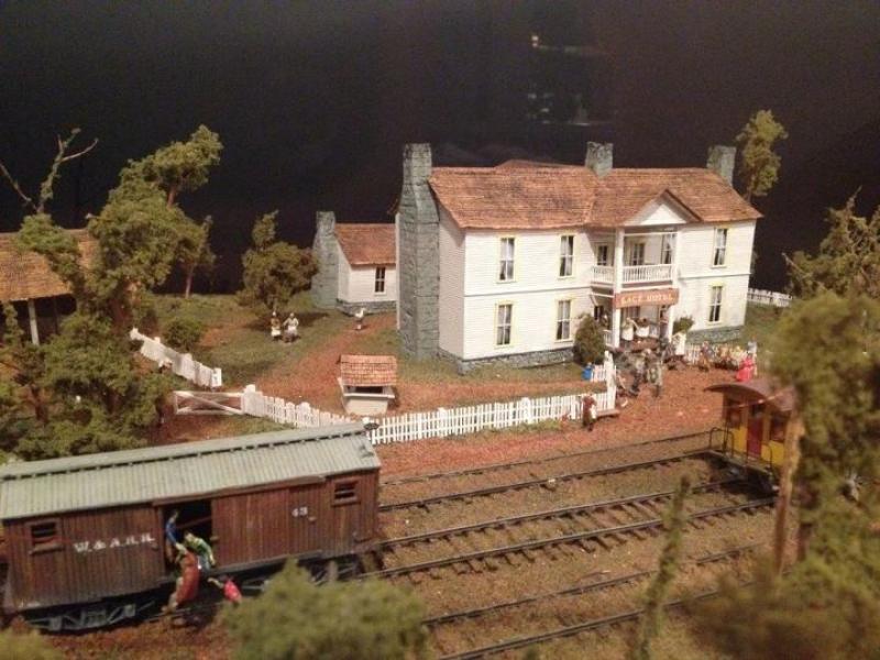

Vandaag een bouwdag met de maten van Team Mitropa gehad. Wanda heeft intussen een tekening cq mock-up gemaakt van het Lacy hotel dat bij Big Shanty heeft gestaan. Dit hotel heeft ook een rol gespeeld bij de achtervolging van de General locomotief.
Zo moet het er uit gaan zienzou het geweest kunnen zijn:
Bron Bernard Kempinski
Niemand weet precies hoe het er uit heeft gezien, er zijn geen foto's e.d. van bewaard gebleven. Deze leek ons echter de mooiste. Ook in het volgende filmpje is het te zien op +/- 5 min 20 sec, dit staat op de ACW baan van Thom Radice uit de USA:
http://www.youtube.com/watch?v=9B5A-AgRGxU
En dit is wat Wanda er van wil gaan maken. Nog niet helemaal perfect maar al goed in de richting:
Verhoudingen kloppen aardig denken we. De voordeuren worden nog iets lager en er moet een platform voor (opstap). Verder moet het hele middelste deel wat dieper worden.
