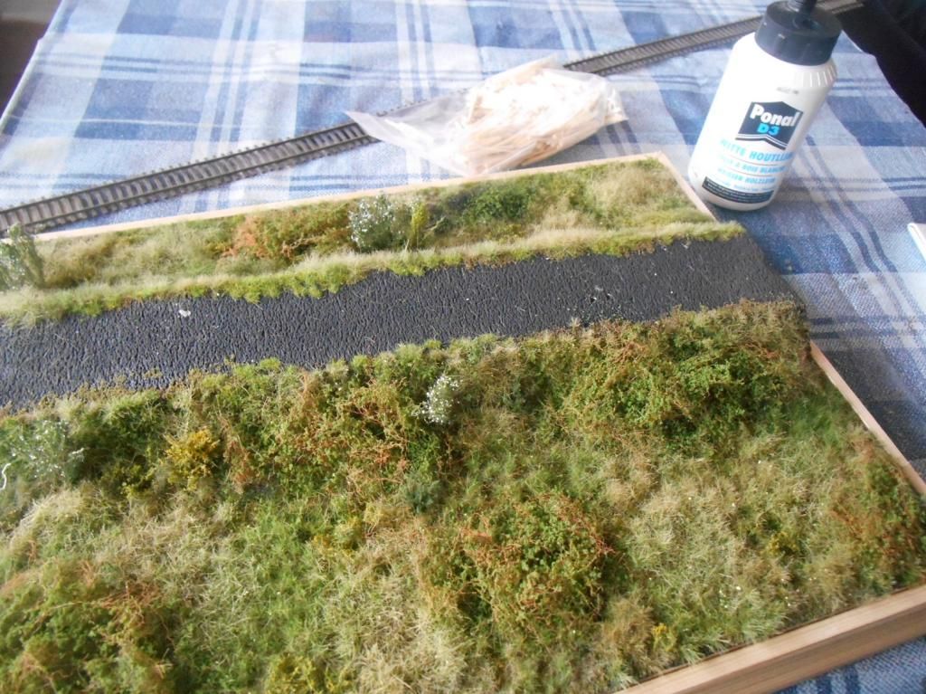

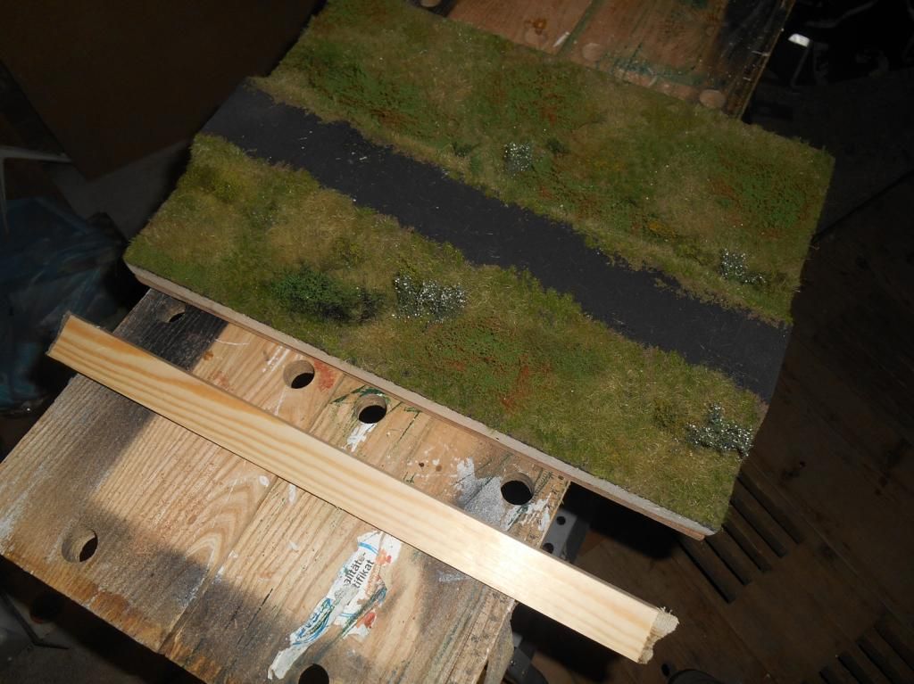

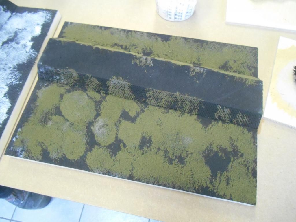

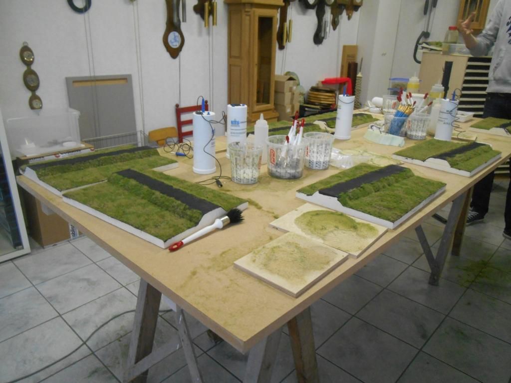

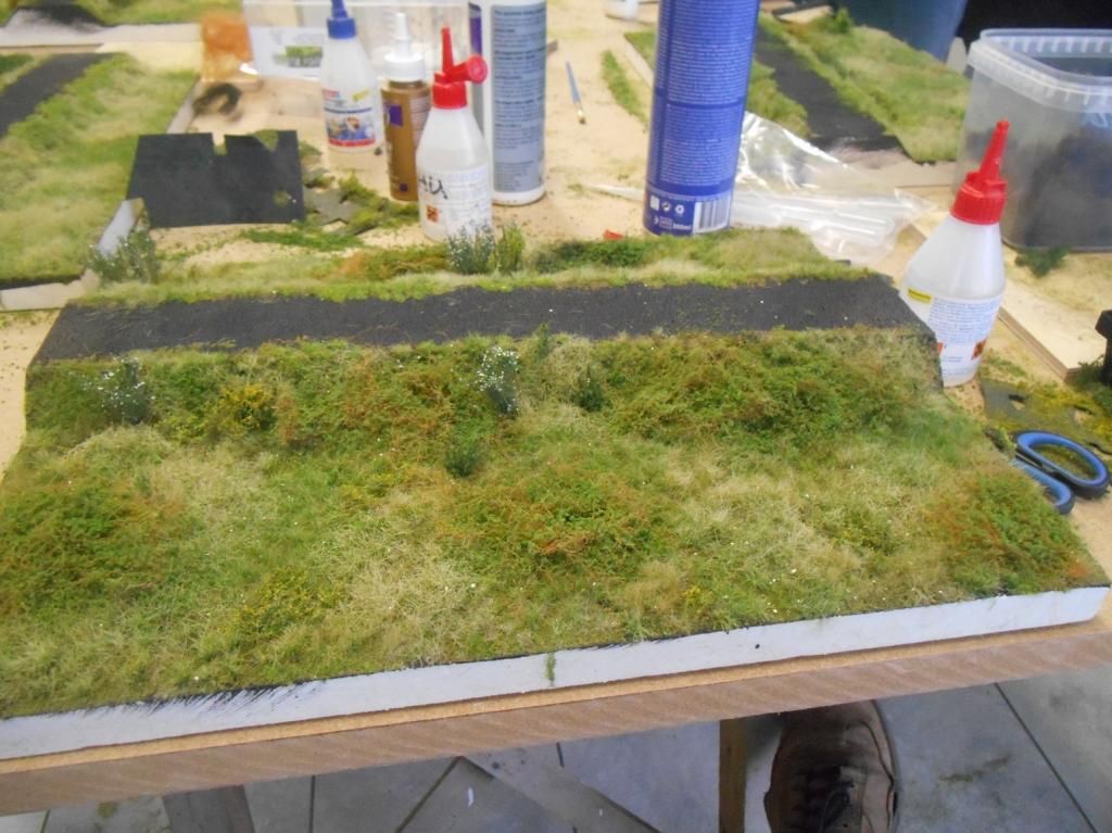

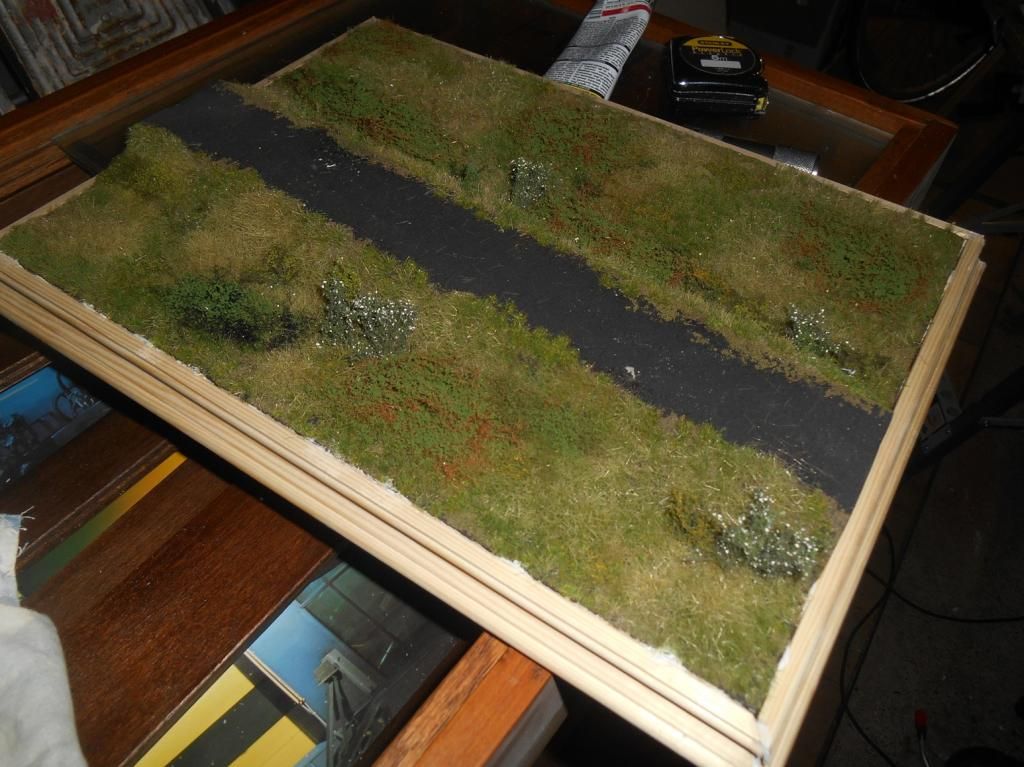

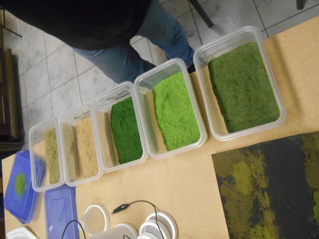

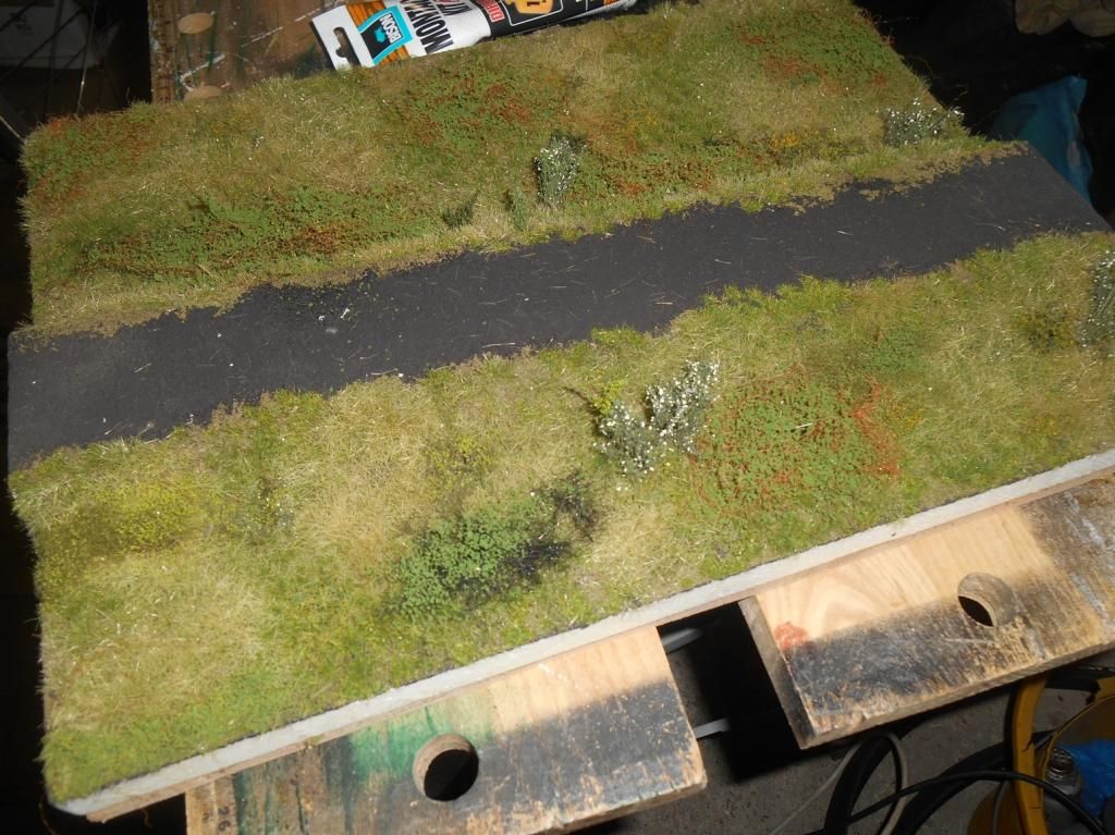

Oke, daar zijn we weer. Als vingeroefening bouw ik vooraf een klein dio'tje. Dat gebeurt op basis van het resultaat van de workshop begrassen die ik samen met een gezellig stel bekenden van hier gevolgd heb bij Martin Welberg. Hierbij enkele foto's van die workshop en het resultaat:

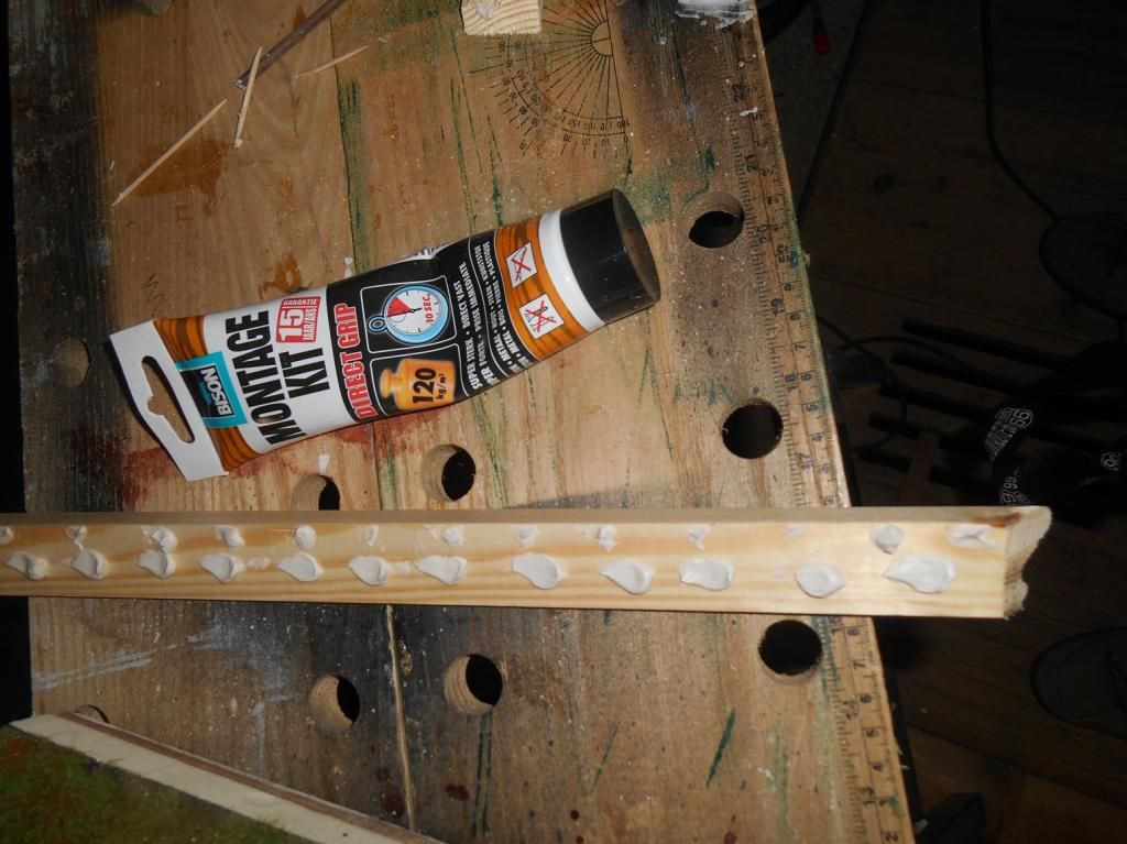

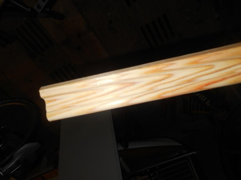

Eigenlijk wilde ik er verder niks mee doen maar had er een Civil War loc op geparkeerd. Mijn zoon drong aan op een stukje spoor er op in de ACW stijl. Waarom ook niet dacht ik? Dus, vanavond snel naar de Karwei en een afwerkrand gehaald. Thuis gekomen een stuk 9 mm multiplex op maat gemaakt en onder de foamplaat gelijmd voor en stevigheid en om op hoogte te komen:
Plaatje eronder gelijmd met Bison montagekit:
Afwerkrandje:
Verstekzagen:
Dotjes lijm er op:
En plakken maar. Zie hier uw dio plank!:
Morgen meer, dan gaan we bielzen leggen. Stukkie spoor moet wel in stijl zijn

Leuk! Ik zou de sierlijst nog donker lakken. Of is dat te d'Agostini?
Groet, Sicco Jan
Berichten: 18803
Modelrailroading is fun!
Re: Civil War layout ofwel; Ronald gaat een nieuwe baan bouwen!
Reactie #1429 Gepost op:
15 January 2015, 09:39:28 »
Ik wilde ze lakken maar een kleurtje zou idd niet misstaan... zal eens kijken wat ik nog heb liggen hier

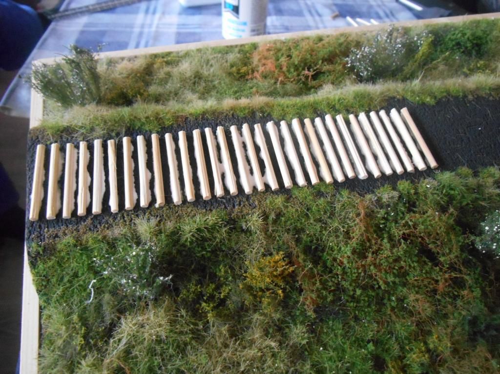

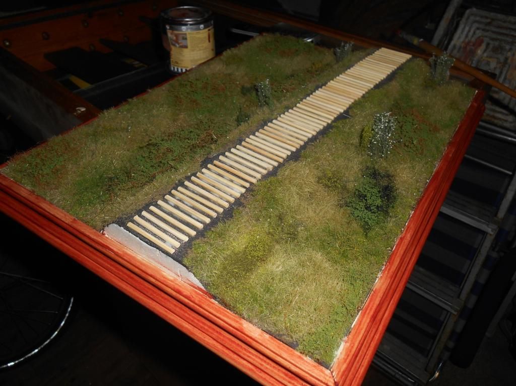

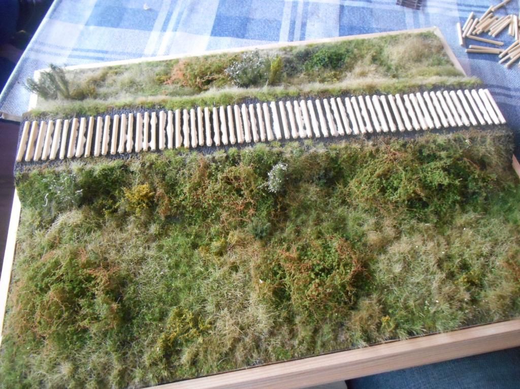

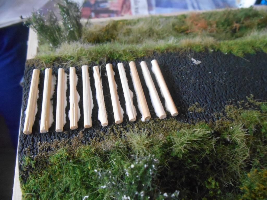

Vanmiddag de bielzen gelegd. Als voorbeeld (afstand) een flex erbij gelegd en mijn voorraad gesneden bielzen van sateprikkers tevoorschijn gehaald:
En in een half uur tijd de bielzen geplakt met houtlijm:
Zo ziet het er nu uit:
Nu moet het drogen, morgen licht schuren en dan kunnen ze gebeitst worden.

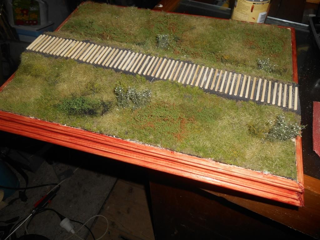

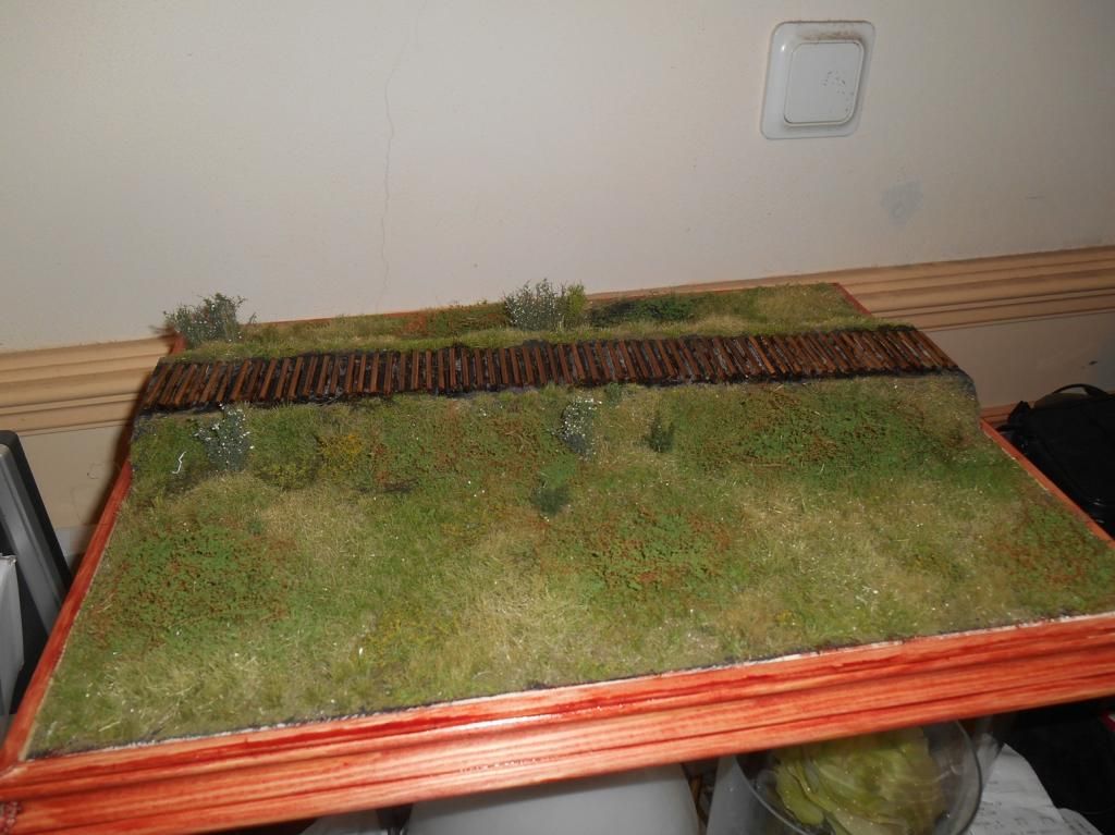

Vanavond heb ik de randen van het dio in mahonie-kleur gebeitst en de bielzen in bruin gebeitst. Vooraf heb ik nog wel de bielzen geschuurd zodat ze redelijk gelijk vlak liggen. Dat is nodig voor de railstaven:
En zover klaar, ligt te drogen in de keuken:
Later weer meer!
