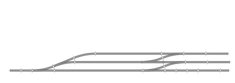

Beste mensen,
Op dit moment ben ik doende mijn baan in te delen in baanvakken om zodoende deze te kunnen aansluiten op bezetmelders.
Het idee van de baanvakken en wisselstraten is me wel duidelijk.
Ik heb echter een zijspoortje/rangeerterreintje gemaakt waarbij ik niet goed weet hoe ik dit indeel qua bezetmelders.
links is dit deel aangesloten op de hoofdbaan. Rechts eindigt het terrein met 3 doodlopende straten. Het totaal beslaat ongeveer 1 meter.
Ik wil op dit stukje een beetje met de hand rangeren maar ook bijv een klein pendeltreintje via een paar wissels laten lopen. Je kunt je daar wel iets bij voorstellen: een V100 loopt met een wagon langs een paar loodsen en keert dan weer de hoofdbaan op.
Normale baanvakken heb ik opgedeeld in 3 stukken. Wat is wijsheid? Zal ik op alle stukken tussen de wissels de bezetmelders (in totaal dus 6) aansluiten. Of volstaat het om alleen de drie doodlopende delen en het 'binnenkom' deel te voorzien van bezetmelders?
Ik hoor graag jullie mening.

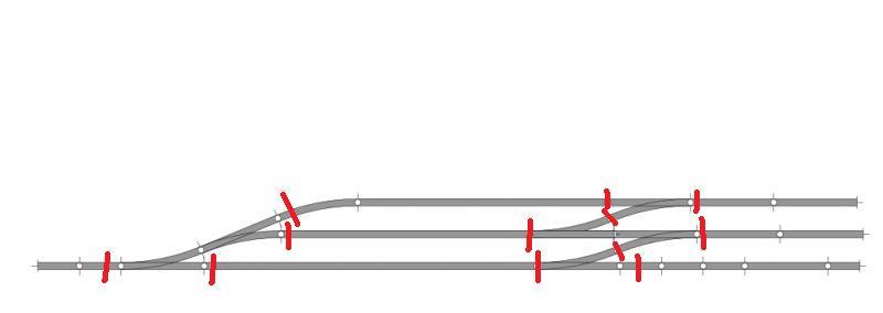

Ik ben in iedergeval zo vrij geweest om toch alvast het plaatje aan te passen.
Dit zou in mijn optiek de beste indeling zijn voor de blokken!

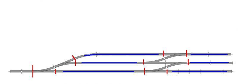

Ronaldk
Berichten: 8874
Re:Hoe zou je dit baandeel indelen vwb bezetmelders?
07 November 2010, 09:05:50 »
Ik zou het als volgt indelen:
De wissels zijn eigen blokken of tenminste ze behoren niet tot een blok. Tussen de overloopwissels zit ook een scheiding om tegelijk tijdig twee treinen in de wisselstraat te hebben. Als je de wissels in een blok opneemt dan wordt deze bezet gehouden door de software. Nu niet.
Groeten Ronald.

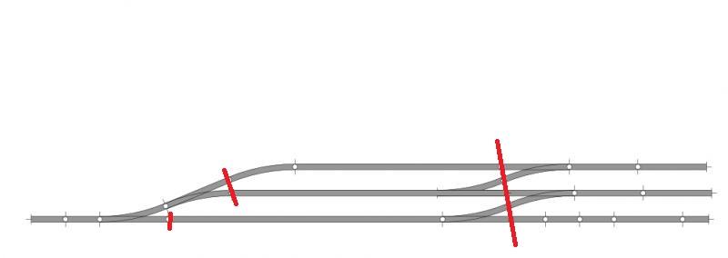

Dank voor al jullie reacties. Het is inderdaad natuurlijk een afweging van wat je wilt gaan doen met dat deel van de baan en de kosten van de bezetmelders.
Wellicht nog even ter verduidelijking.
Het is maar een deel van ongeveer 1 meter. Personentreinen komen er niet. Er komt een loodsje, een benzinetank, een watertoren.
Sowieso geld een snelheidsbepering van 40km oid. als de lok de sectie binnenkomt.
Het idee van Ronald spreekt me aan. Een ding is me nog niet duidelijk.
Ik ga er bij jouw voorstel ervan uit dat (van links naar rechts kijkende): de eerste twee wissel geen deel uitmaken van de blokken en dus ongedetecteerd zijn.
Je splitst vervolgens de vier overloopwissel. Worden dit 4 gedetecteerde stukken?
Je hebt de secties in de blokken niet aangegeven. Dat is bekende problematiek...
Ik heb echter eigenlijk geen plaats om ook nog secties aan te brengen. Zoals ik al zei; het totaal is maar ongeveer een meter... en er geldt een snelheidsbeperking....
Het wordt dan ook wel een dure oplossing.
Ik ga er vandaag nog eens over nadenken......
Maarten
Herintreder sinds 2010
Ronaldk
Berichten: 8874
07 November 2010, 10:48:46 »
dan zou je kunnen gaan denken in 1 bezetmelder per blok, dat scheelt. de eerste wisselstraat is inderdaad ongedecteerd... de tweede, die in stukken, geef je alleen het middelste gedeelte een bezetmelder, vooral als je gaat rangeren is dat wel handig. Dan hoeven de loks niet op elkaar te wachten.... de rest kan ongedetecteerd zijn.. De opstelsporen kan je ook 1 bezetmelder.
Ik tel dan 7 bezetmeldpunten.
groeten ronald.

Even het plaatje bewerkt.
Met blauw aangegeven waar bezetmelders komen, aangezien je op lage snelheden rijdt en de sporen relatief kort zijn (als alles op 1 meter zit zijn de sporen maar 40 cm als ik goed redeneer) heb je aan 1 melder per blok genoeg.
Er vanuitgaand dat je met Koploper rijdt:
Door de rijweg instellingen bepaal je ook de stand van de wissels. Koploper is zelf zo slim om te kijken of rijwegen vrij zijn en dus hoef je wisselstraten niet perse te detecteren of op te splitsen zoals Ronald voorstelt.
Ik weet niet wat er nog aan het stuk spoor zit om de hoofdbaan op te rijden dus deze heb ik niet meegenomen in mijn afwegingen.
Sander
