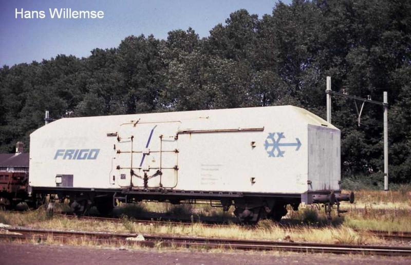

@ Rick Mooie foto Rick van Hans! Dat is 'm inderdaad. Nu nog de verfspuit om het model dik te weatheren.

en nog een iets andere donkerblauwe:
Is deze niet eens van roco verschenen?

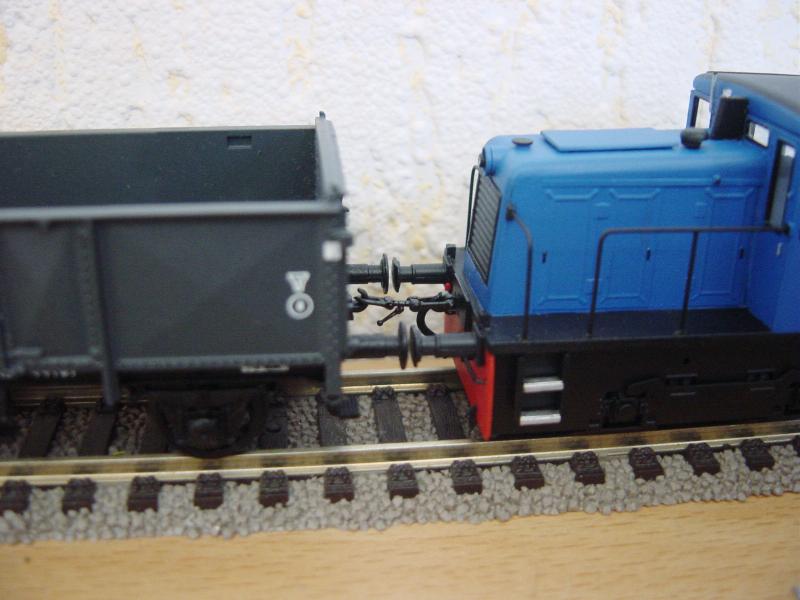

even nog een offtopic vraag aan RoyvanDijk:
Wat is dit voor een mooie kleine locje in jouw avatar?

Enne het lokje van Roy is de 'Bever' van de SGB in model (General Electric)! Mooi hé? Die jongen kan er wat van!  :o

Ben alleen nog niet uit over de blauwe kleur. Humbrol 48 of verf van Vallejo op waterbasis.
https://images.beneluxspoor.net/bnls/Interfrigo_Zaandam1991_1.jpg
https://images.beneluxspoor.net/bnls/Interfrigo_2.jpg
foto: Ole M Nielsen
ik zou zeggen humbrol 109, met name aan de hand van die tweede foto. Das iets vaal middelblauw en een kleur die erg lekker spuit, goeie dekking.

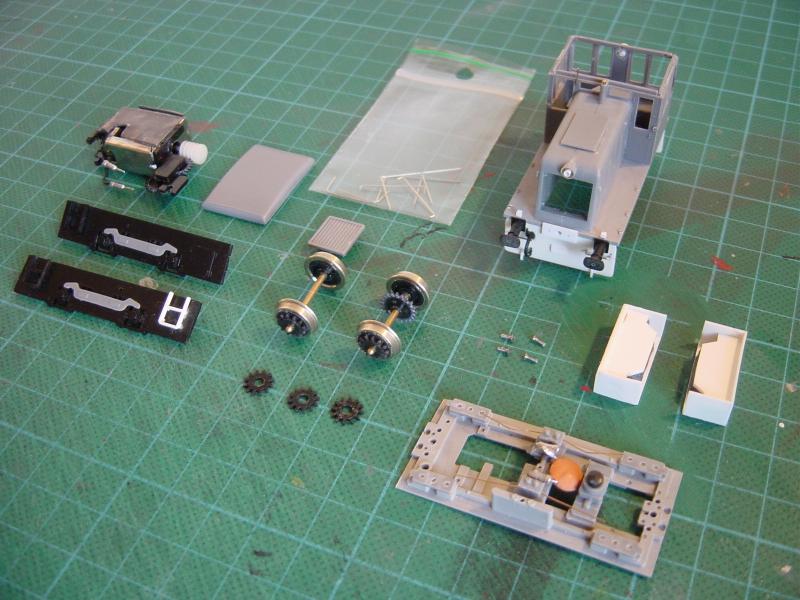

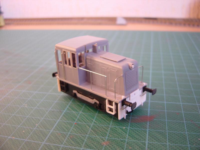

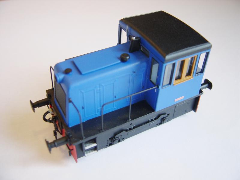

Groet
Bernd
Off-topic mode: aan.
Hoi Bernd,
Bijgaand wat foto's van de GE-25, deze heb ik op basis gebouwd van een Grandtline-kitje. Foto's zijn wat lichter gemaakt, het blauw van het model is wat donkerder*
Off-topic mode: uit.
*Nu blijf ik on-topic, beloofd* :-[

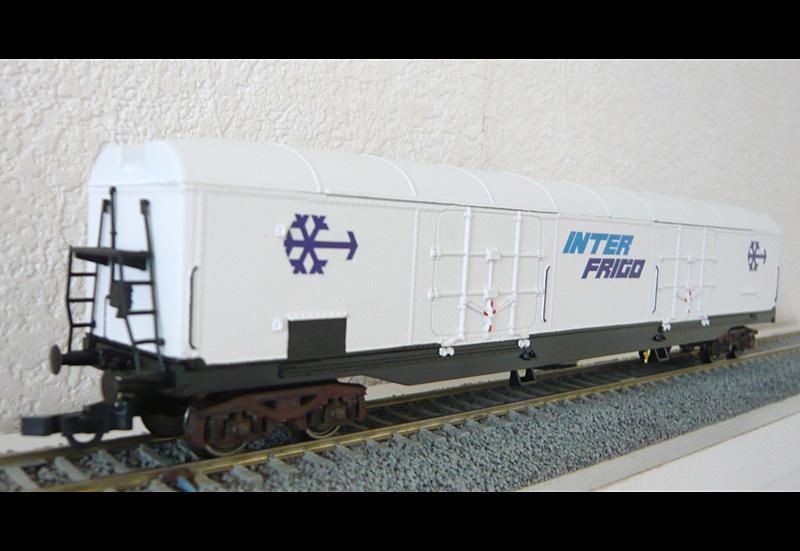

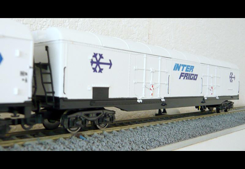

Even een update. (excuses voor de slechte foto's)
Roco metalen buffers, imitatie koppelhaak, Symoba kortkoppeling (nr 111) en de laddertjes zijn bevestigd en lager geplaatst op het model (nog niet helemaal af). Ook heb ik een zwarte lijn onder de bak gespoten. Nu krijgt het model steeds meer smoel en misstaat niet bij de zojuist verschenen Rivarossi modellen. Ik ben nog niet tevreden over de draaistellen en indien mogelijk ga ik deze vervangen voor betere exemplaren. Ook de lompe treden nabij de deuren worden vervangen. En er komen rangeerderstreden onder de laddertjes. Volgende keer zal ik dan ook de gegoten handgrepen meenemen voor losstaande. Heb geen zin om dat nu te veranderen voor dit model.  (y)

Is dit nu gewoon zo`n Lima bak die je overal op de beurs onder de tafels ziet liggen?
Als dat zo is echt mijn complimenten (y)

Danku! En inderdaad dit gaat om die aloude Lima bakken die je soms voor 2,50 euro onder tafel ziet liggen. Ik was toen al gecharmeerd over het uiterlijk van deze wagen. Met een wit dak toont het al een heel ander aanzien. En met de juiste details en belettering, evenals met wat oppimp brouwsels, is dit een goedlijkend model conform zijn grote voorbeeld.   (y)

Voor het witten heb ik Albastine spuitplamuur in een spuitbus gebruikt. Zeer fijn en snel droog.
Een matte vernis breng ik later op, als alle transfers zijn aangebracht op de bak.
