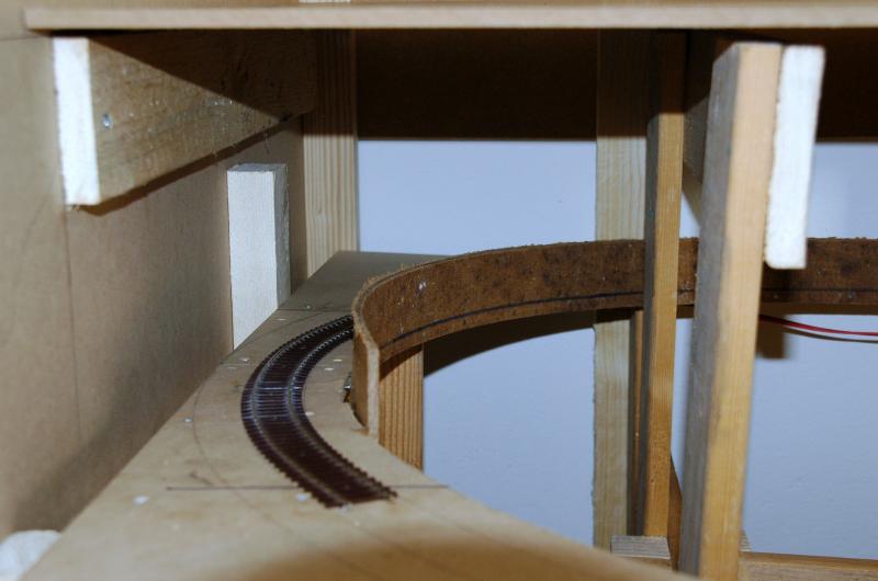

« Reactie #23 Gepost op: 09 January 2011, 11:02:51 »

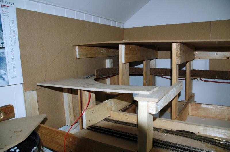

Ik ben weer bezig geweest met de baan.
Zo heb ik aan de linkerkant de bocht ook voor elkaar en heb daar ook al het rails gelegd en zelfs al aangesloten met electra.
Verder heb ik langs het stijgende spoor een latje geplaats, zodat er bij een evt ontsporing geen trein naar beneden kan vallen. Deze latje is 4cm hoger dan het spoor. Hierdoor kan ik er dus ook nog bij met de handen.
          (sorry voor de kwaliteit van de foto, iets te donker)
Ook ben ik al bezig met de onderbouw van het station, zodat ik daarna bezig kan met het zichtbare spoor, met aansluiting van de brouwerij, aan de voorkant.
Tot zover deze up-date van de bouw van Altmühle.

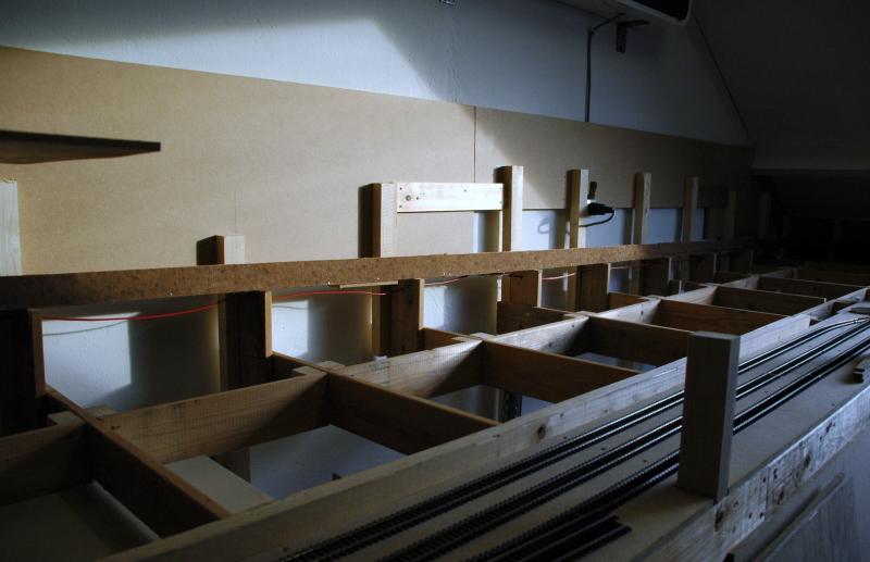

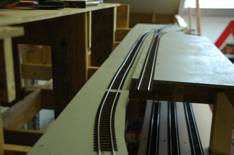

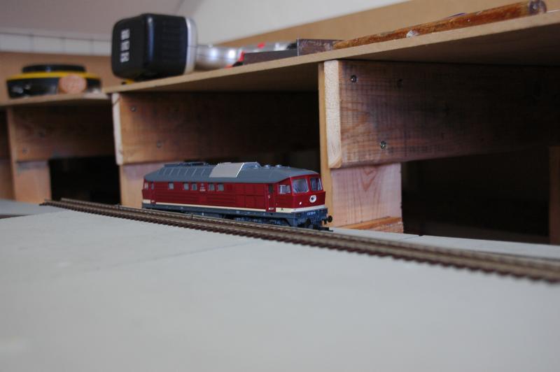

Ik ben de laatste tijd weer bezig geweest met de modelbaan, nu heb ik tot en met de aansluiting van de brouwerij klaar. Eerst het tracé gelegd, daarna dit in de grondverf geverfd en daarna het rails gelegd. Alleen het spoor van de brouwerij moet nog vastgespijkerd worden en het electra nog aangesloten worden. Heb natuurlijk ook even getest met een aantal locs, het loopt allemaal mooi en goed. Hieronder een aantal foto's.

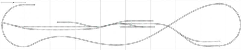

Nadat ik laatst bezig ben geweest met het terein voor de brouwerij, ben ik op papier in 1:1 gaan uittekenen waar en hoe hoog ik verder naar het station ga. Hierbij kwam ik tot de conclusie dat bij de kruising van de sporen, bedoeling was om hier een boogbrug toe te passen, dat het hoogteverschil maar 8 cm is. Deze hoogte heb je minimaal nodig voor de treinen, dus dat gaat het met een brug niet redden :'( >:(. Ook werd de ruimte met de bocht in de rechterhoek en aansluiting naar het station zeer krap om daar toch een goede overgang te maken. Zie mijn oorspronkelijke baanplan.
Het betekent dus dat de plannen aangepast moeten worden. Na lang nadenken is het volgende eruit gekomen.
Qua landschap aankleden moet ik nu nog nadenken, hoe ik het nu ga indelen. Zover zijn we echter nog niet, al zal ik hier en daar toch wel rekening mee moeten houden.

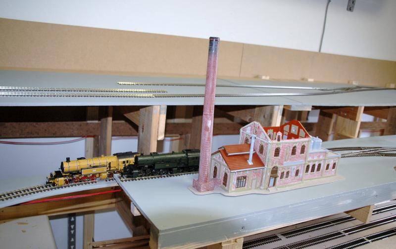

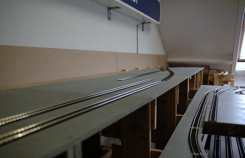

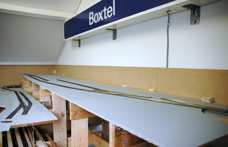

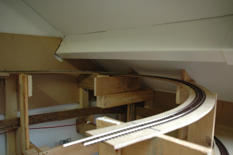

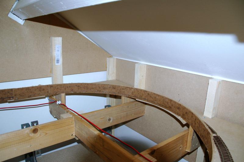

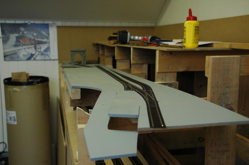

Het is al weer een tijdje geleden dat ik mijn bouwvorderingen heb geplaatst. Ik ben de laatste tijd in een mindere tempo bezig geweest, echter er is wel het één en ander gebeurd. Ik heb het stationsgedeelte bouwrijp, zoals dat in de bouw genoemd wordt, de sporen kunnen nu gelegd worden. Tevens heb ik de laatste bocht aan de rechterkant klaar, ik heb hier het rails al vast gemaakt, voordat ik het fundament heb geplaatst, anders kom ik er niet meer goed bij om het rails vast te spijkeren. Zie foto's.
Bovenste bocht aan de rechterkant:
Het stationsgedeelte:
Nog een keer het stationsgedeelte, van de andere kant af:

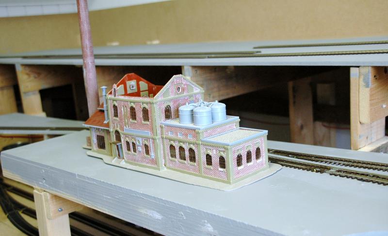

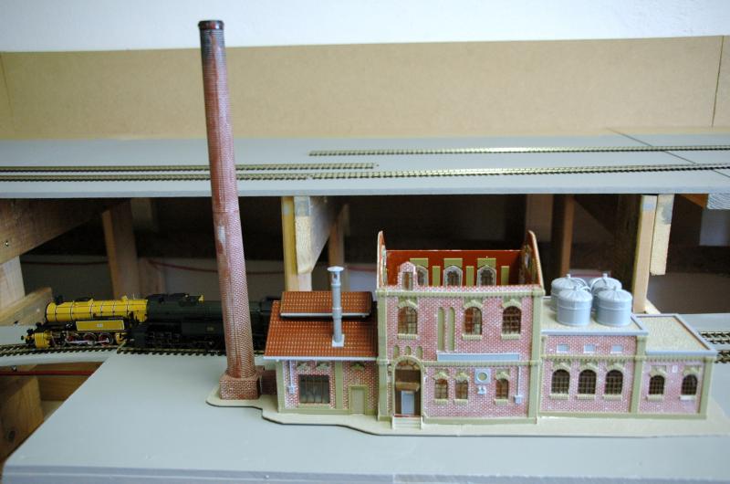

Ook ben ik bezig geweest om mijn brouwerij te bouwen (http://forum.beneluxspoor.net/index.php/topic,29690.msg459579.html#msg459579). Ik had de muren van te voren verouderd en heb daarna alle ramen geplaatst. Omdat ik er verlichting in wil, was ik begonnen met 1 muur aan de binnenkant te beplakken met aluminiumfolie, tegen het doorschijnen van licht. Nu is deze muur wat kromgetrokken en heb de rest maar zo gelaten voor wat het is. In de schoorsteen zit een rookgenerator gebouwd en heb binnen het pand enkele verlichting geplaatst. Het model is nog niet geheel af, maar heb hem om een idee te geven alvast op de baan neergezet. De muren wil ik verder nog bewerken, net als het dak en de schoorsteen. Ook komt er nog een buiten-verlichting aan de voorkant. Zie foto's.
Brouwerij op de bedachte locoatie, samen met 2 pronkstukken uit mijn verzameling:
Nogmaals:
Alleen de brouwerij, waar je kunt zien dat de voorgevel licht krom is:
Ik ben momenteel bezig met de fundering tussen de brouwerij en de bovenste rechterbocht, als dat klaar is ga ik verder met het gronden en dan de rails aanbrengen. Ik ben voorlopig nog lang niet klaar, maar dat hoeft ook niet.
