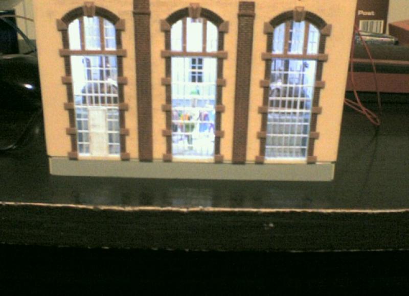

Voor led's kan je terecht in elektronika zaken of Conrad of dergelijke firmas.
Koop er ook meteen weerstandjes bij, als je deze gaat laten branden met een gelijkstroom trafo van 9V volstaan weerstandjes van 470 Ohm 1/4 watt.
Wat de kleur betreft voor je gebouwtjes heb je keuze tussen: geel, warm wit of koud wit.
Imiteer je TL lampen dan is koud wit een goede optie. Zie foto's.
Ga je naar gloeilampen dan is warm wit aanbevolen.
Nu hoe werkt de aansluiting, een led heeft twee pootjes, meestal een vlak pootje en een met een verdikking, kan een rechthoekje zijn, dit is de plus +, het andere -.
Soldeer de weerstand gewoon op een van de pootjes, + of - blijft gelijk en sluit aan aan de trafo, + bij +, - bij -.
Wil je meerdere ledjes met elkaar verbinden soldeer dan gewoon + aan -, + aan -, gewoon met maar een weerstandje aan het eerste ledje.
Hoop hiermee je wat geholpen te hebben.
Zo hebben ze het mij ook de eerste keer verteld.
Mvg.
Matheus.
« Laatst bewerkt op: 04 September 2010, 14:14:09 door Matheus 18 »

Re:rookgenerator in brouwerij
« Reactie #7 Gepost op: 14 September 2010, 10:16:27 »
Hoi Marcel.
KLIK.
Hier een voorbeeldje hoe lampjes te plaatsen, het is wel nodig om je dak los te laten om defecte lampjes te vervangen.
Zulks een plafontje kan je maken van: styreen, hout of karton en gewoon mee inlijmen.
Met de ronde houders, stukje elektrisiteitsbuis kan je de lamphoudertjes maken, lengte aanpassen aan de gewenste hoogte.
Hoop hierwat mee te helpen.
Mvg.
Matheus.

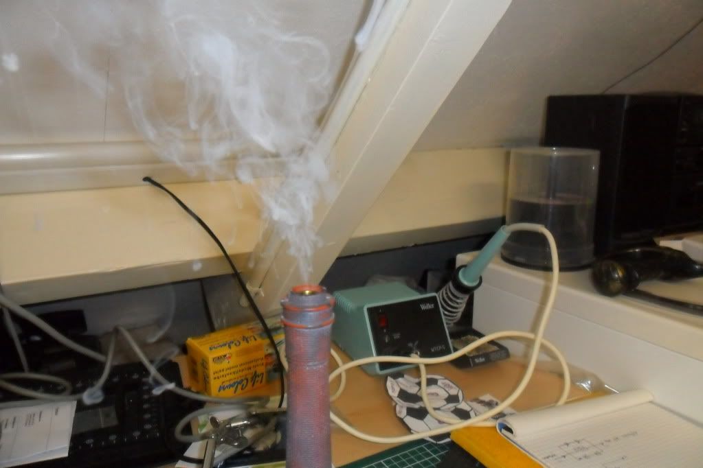

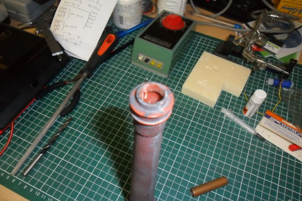

Ik heb me een rookgenerator van Seuthe gekocht. Nu is mijn volgende vraag. Ik wil hem dus in de schoorsteen van de brouwerij bouwen, maar heb bij het testen van de generator gemerkt dat hij warm wordt. Met welke lijm kan ik hem het beste vastmaken, of moet ik een soort mal maken in de schoorsteen, waar hij dan in blijft hangen. Smelt het plastic van de schoorsteen niet bij de warmte die hij afgeeft?

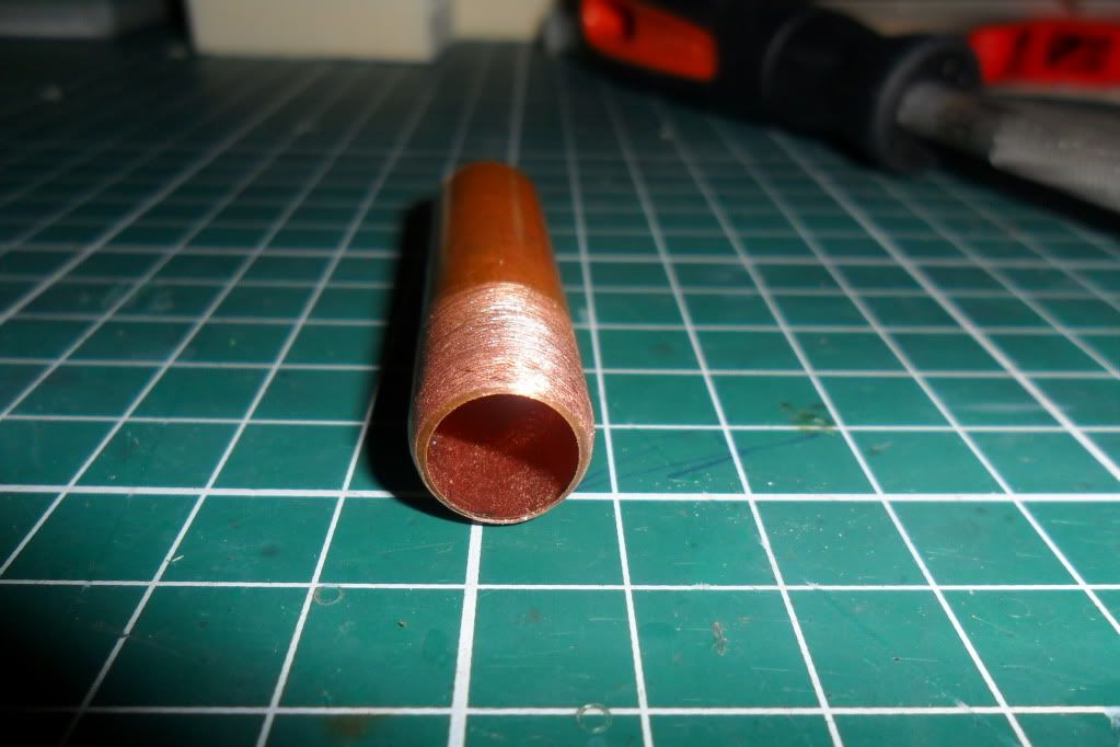

« Reactie #13 Gepost op: 14 October 2010, 19:57:19 »

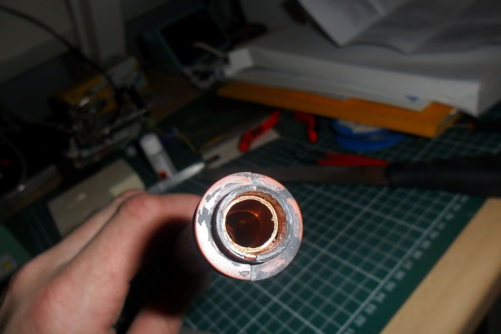

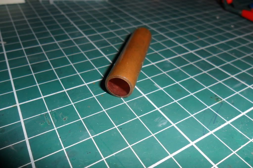

Ik heb een rookgenerator van Seuthe nr7 ingebouwd in de schoorsteen van de brouwerij van Faller.
Hiervoor heb ik een koper buisje van 1/2" genomen van ongeveer 5 cm lang.
Aan 1 kant de rand een beetje schuin afgevijld, zodat het beter in de rand valt.
Inwendig in de schoorsteen ook nog wat weggevijld, anders komt het buisje niet ver genoeg.
Het buisje vastgelijmd met montagekit.
De rookgenerator past precies in de koperen buis ongeveer een centimeter onder de rand.
Het resultaat is bevredigend  (y)
- Rob
