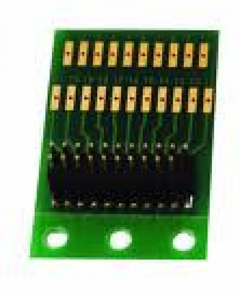

Ik ben (weer) bezig een oude HAG lok te digitaliseren. Ik wil dit doen door een 21 MTC decoder via een 'contrastekker' te plaatsen. Na alles aangesloten te hebben werkt de lok niet en ik heb (daardoor) enige vraagtekens bij de aansluiting.

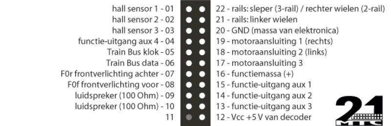

De 21 MTC kent de volgende aansluitingen
Omdat er een 'blanco pen' is opgenomen kan het plaatsen van de connector in principe niet fout zijn.
De contrastekker kent evenzovele aansluitingen, die ook genummerd zijn:
De aansluitnummers van de pennen zoals genoemd in de handleiding komen echter niet overeen met de nummers die op de 'contrastekker' staan.
Nummer 1 van de decoder, zoals deze in de handleiding staat, is niet de zelfde nummer 1 als deze van de 'contrastekker'.
Ergens ben ik dus de weg kwijt....
De aansluitingen naar de rail dienen aangesloten te worden op nrs 20 en 21: (op het plaatje zijn dat de twee pinnen 'rechts boven'. De nrs 20 en 21 van de contrastekker leiden echter naar andere pinnen.
Heeft iemand hier ervaring mee?

En op het Printje zijn het de Twee aansluitingen aan de Linker Kant van da afbeelding!
Het zijn trouwens pin 21 en 22!
Pin 11 is de Marker en is dus Niet Aanwezig!
