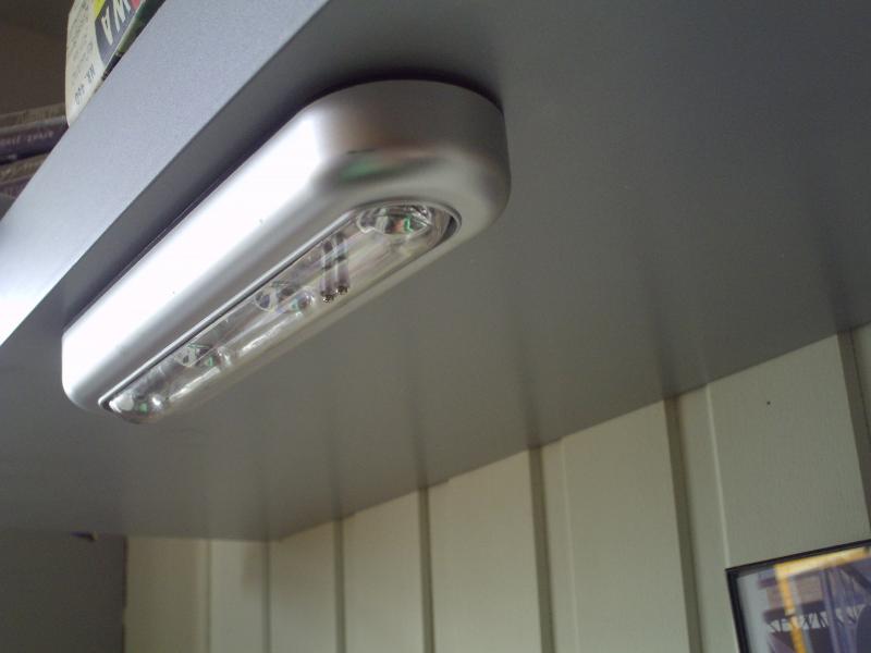

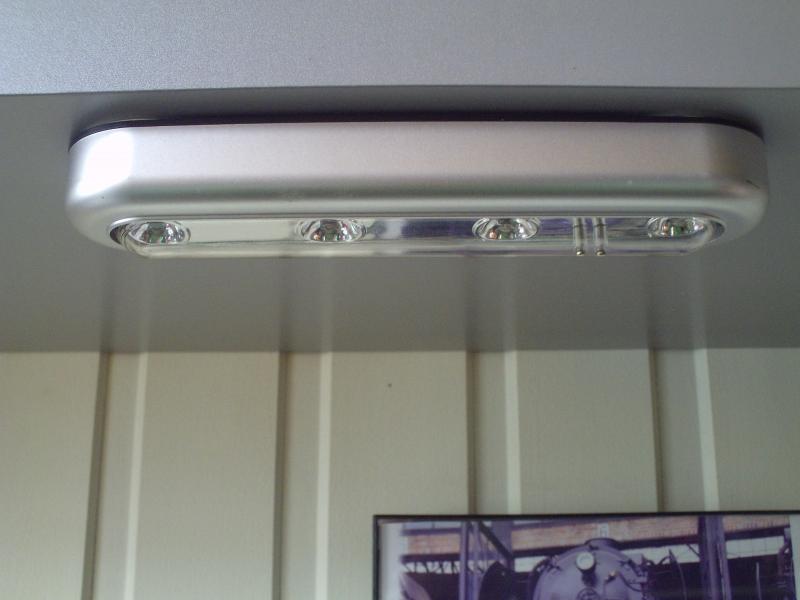

Hoi Bob.
Er zijn genoeg verlichtingsetjes te vinden.
Met 2 van deze lampjes kreeer je voldoende verlichting in je schaduwstation voor je kamera's.
ze zijn 17x 4,5x 2, bezitten 4 witte leds (koud) en werken op 3V en zelfklevend te bevestigen.
Mvg.
Matheus.

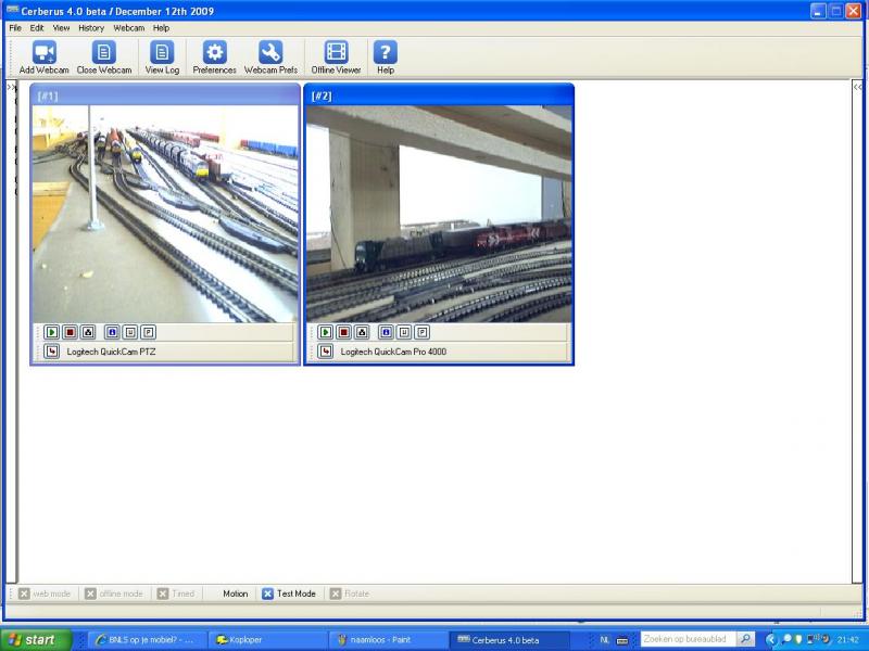

Jan Peter,
Hierbij een plaatje van het programma cerberus:
Heb nu 2 webcams werkend, de derde blijft problemen geven, eens kijken waar het aan ligt.
Theo
