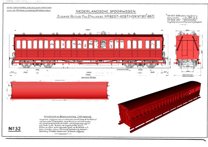

In aanbouw:
eens wat oudere meuk, kijken of hier mensen blij van kunnen worden!
de treden zijn los in het pakketje, dit vanwege de draaistellen die nog moeten draaien, nu kan de persoon zelf kijken wat hij met de treden wil doen (snijden en op draaistel plakken of helemaal op de wagon plakken of gewoon weglaten)
en jep, de grofheid blijft,,
sorry daarvoor
(de details op de achter en voorkant kunnen makkelijk eraf gehaald worden
edit: ze worden 20euro

Hoi Mitchell,
ziet er erg goed uit, en is weer eens wat anders!
Ik zou alleen die handgrepen op de kopse kanten van de rijtuigen weglaten. Die zouden geprint veel te dik worden en kunnen mooier van metaaldraad gemaakt worden. Dat is ook makkelijker met schuren.
In plaats van de handgrepen dan misschien gaatjes waar je de handgrepen zo in kunt steken?
Kas

ik zal ze verwijderen kas
dankje!
dit is een C 6101-6188 (3e klas)
het dak is wat boller als die van het andere rijtuig!

De achtergrond info waar je om vroeg:
Maakt deel uit van de serie 6237-6345, door Beynes gebouwd tussen 1909 en 1922, oorspronkelijk voor de HSM. Het was een vervolg op de serie 6231-6236 (1907). Het waren rijtuigen voor binnenlands gebruik en ze reden door het hele land. Enkele van deze rijtuigen hebben in Duitsland gereden (1940-1945).
Een deel van de rijtuigen uit deze series is vanaf 1939 gedeclasseerd naar 3e klasse en terechtgekomen in de serie C6814 - C6841.
De laatste van deze rijtuigen hebben het uitgehouden tot het afscheid van het houten reizigersmaterieel in 1956.
(Bron: Bert Steinkamp - "De Erfenis" en artikel van J.C. de Jongh in "150 jaar op de rails".)
