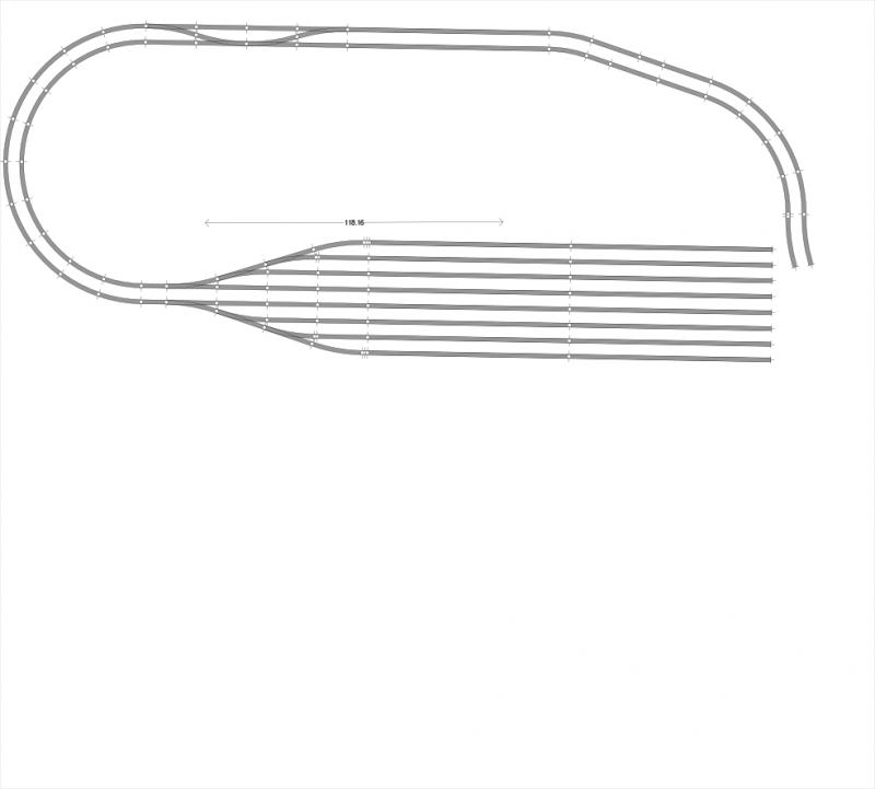

Ik heb nog eens iets getekend.
Weet niet of dit wat kan zijn, maar vanwege de beperkte ruimte zit er niet veel anders op.
Ik heb een klein 4 sporig lokaal stationnetje gemaakt, waar alleen stoptreinen stoppen.
De intercity's razen er gewoon langs.
Het rode gedeelte is het stationnetje, en het groene deel zou eventueel nog een stukje spoordijk kunnen worden.
Het grijze deel maakt in zn geheel uit van de schaduwstations.
Zoals te zien is in het plan zullen de treinen gewoon rond kunnen rijden, en hoeven dus nergens te keren.
Als jullie nog tips hebben, hoor ik dat graag.
(let niet op de losse stukken rails, die was ik vergeten weg te halen voordat ik het naar een plaatje converteerde.)
Jos.

Ziet er leuk uit! Maar kan je wel overal bij?
Beloofd iets heel erg moois te worden (y)

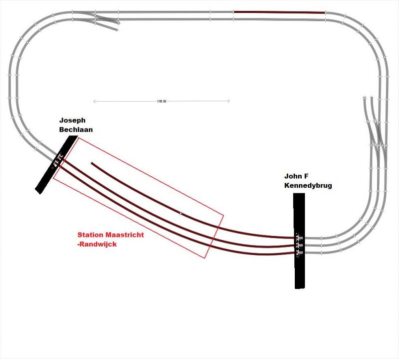

Heb een goede tip gekregen van iemand.
Maastricht Randwijck kan ook heel goed.
En het pluspunt is dat het tussen 2 bruggen in ligt, dus heb je perfecte verdwijnpunten voor de treinen.
Jos,

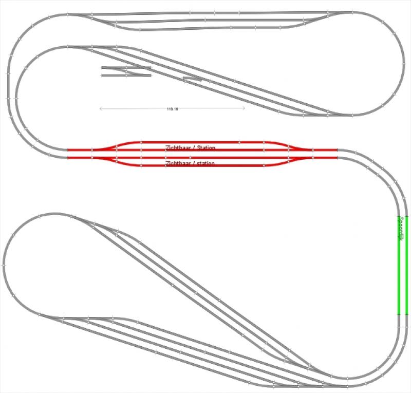

Op advies van Zjoske heb ik even dit baanplan opgesteld.
Het gaat bestaan uit 3 lagen.
de onderste 2 lagen zijn schaduwstations.
En de bovenste laag is het zichtbare deel, waarbij ook een deel is getekend zodat er ook treinen gewoon rond kunnen rijden.
Het onderste schaduwstation.
Dit deel wordt aangesloten op de zijde wat uitmond in de richting van Luik
Het middelste schaduwstation.
Dit deel wordt aangesloten op het deel wat uitmond in de richting van Maastricht/Sittard/Heerlen
Het bovenste deel, met het station erbij.
de ligging van de baan is in feite goed voor in de kleine ruimte.
Het is nu door de beide bruggen mogelijk om 2 perfecte verdwijnpunten te creëren.
het station zelf is dan ook niet zo groot, en dat bevind zich in de rode vierkant op de tekening.
Als iemand verbeterpunten heeft, dan hoor ik dat graag.
Jos.

Opzich een leuk idee Jos.
Alleen zou ik persoonlijk voor een U vormige baan gaan. Met deze baan kun je denk ik maar weinig van je materieel genieten en ben je volgens mij qua landschap ook snel uitgebouwd. Bij een U vormige baan op dit oppervlak zorg je volgens mij voor meer zichtbare baandelen waar je vervolgens ook meer (bouw)plezier aan zult beleven.
