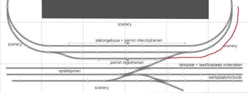

Wat (welk probleem) is er dan precies opgelost M@rco?
Gerard
M@rco
  • Berichten: 851
Re:INDUSTRICHT ... in uitvoering
« Reactie #31 Gepost op: 07 November 2010, 19:01:58 »
@Gerard,
De hoofdlijnloc kan de samengestelde trein dan via het gekoppelde uithaalspoor van de regiotrein oppakken ...
De hoofdlijnloc kan de samengestelde trein ook eventueel oppakken via het regiospoor en ook weer via het regiospoor het hoofdspoor oprijden, het uithaalspoor hoeft dan niet persee gekoppeld worden aan het hoofdspoor?
M@rco.

Volgens mij kan de hoofdlijn loc via het middelste hoofdlijn spoor aan twee kanten bij het regiospoor komen, dus waarom dan je uithaalspoor nog een keer koppelen? Wat levert dat volgens jou extra op?
Gerard
M@rco
  • Berichten: 851
« Reactie #33 Gepost op: 07 November 2010, 19:08:46 »
Gerard
Dat is wat ik bedoel Gerard, het uithaalspoor hoeft niet gekoppeld te worden aan het hoofdspoor.
Dus een oplossing is een uithaalspoor aanbrengen in het verlengde van het regiospoor aan de rechterzijde.
M@rco.

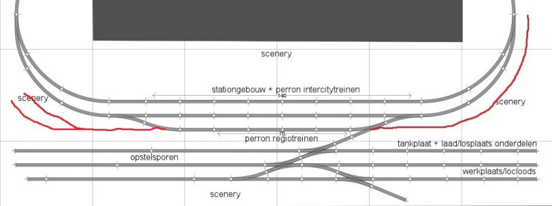

Jep...
Dan praten we over hetzelfde. De suggestie van een paar loc "pockets" aan de linkerkant was bedoeld om de hoofdlijn locs de gelegenheid te geven hun trein af te leveren en daar, in die opstelsporen, te wachten op nieuw samengestelde treinen.
Gerard
M@rco
  • Berichten: 851
« Reactie #35 Gepost op: 07 November 2010, 19:18:18 »
@Gerard,
Bedoel je zoiets?
M@rco.

« Reactie #36 Gepost op: 07 November 2010, 19:50:43 »
@Gerard,
Bedoel je zoiets?
 (y) (y) (y) Exact...
Als je op je uithaalspoor maar net zoveel kwijt kunt als op je langste rangeerspoor.
M@rco
  • Berichten: 851
« Reactie #37 Gepost op: 07 November 2010, 19:53:25 »
Het uithaalspoor in het rood rechts moet tenminste even lang zijn als het bovenste opstelspoor van de 3 links onder ...

« Reactie #38 Gepost op: 07 November 2010, 19:54:33 »
Minstens... Je loc moet er ook bij kunnen heh? niet vergeten. En je wisselstraat moet dan nog helemaal vrij zijn...
Gerard
