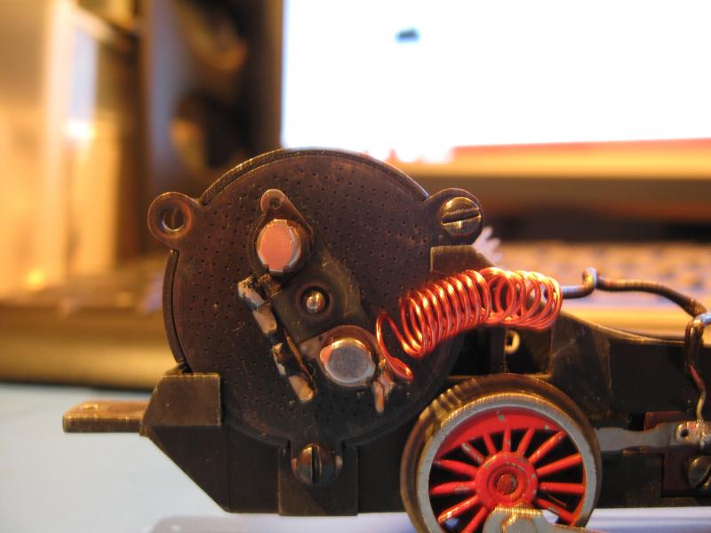

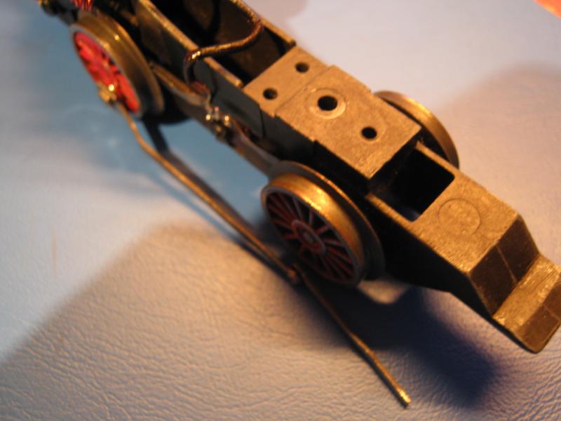

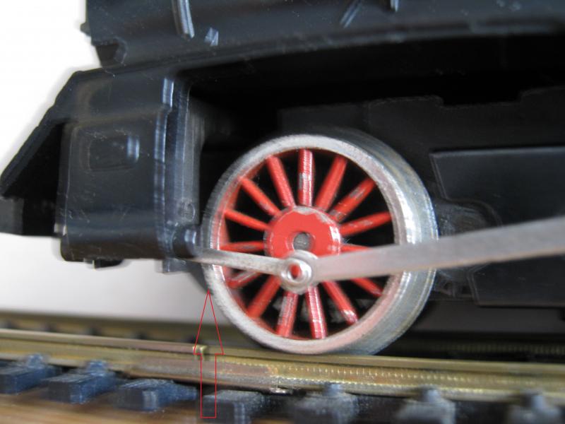

kortsluiting fleischmann 1305
« Reactie #19 Gepost op: 05 October 2011, 18:32:48 »
beste lezers,
Dit is niet de eerste keer dat ik met dit probleem aan kom zetten,
Vorig jaar rond okt./nov. had ik ook al een topicje geopend.
Alleen toen is het niet gelukt om het op te lossen,
Het probleem is dat ik kortsluiting heb met een der oudere treintjes die ik heb.
hieronder een foto bij de plek waar ik kortsluiting heb. hopelijk is de rode pijl zichtbaar.
het is overigens niet vreemd dat ik kortsluiting heb want ik mis ook wel wat onderdelen.
het geheel zat namelijk bij een grote koop. hij lag in het geheel uit elkaar.
ik heb er een nieuwe spoel ingezet omdat de in de andere spoel kortsluiting zat. (dit is uitgemeten)
hier onder een foto van de binnenkant.
bij de stoomafnemers heb ik geïsoleerd. en bij het motor geeft het nergens meer kortsluiting.
Nu is mijn vraag, heeft iemand enig idee wat ik moet veranderen aan de lok
met vriendelijke groet,
tinus
  • Berichten: 1540
Re:kortsluiting fleischmann 1305
« Reactie #20 Gepost op: 05 October 2011, 20:24:33 »
Hallo Bert,
Begin eens bij de zwarte draad die aan je stroomafname contact zit.
Hier even de draad korter aanstrippen en opnieuw vastsolderen.
Deze draad mag geen contact maken met het frame.
Tinus.

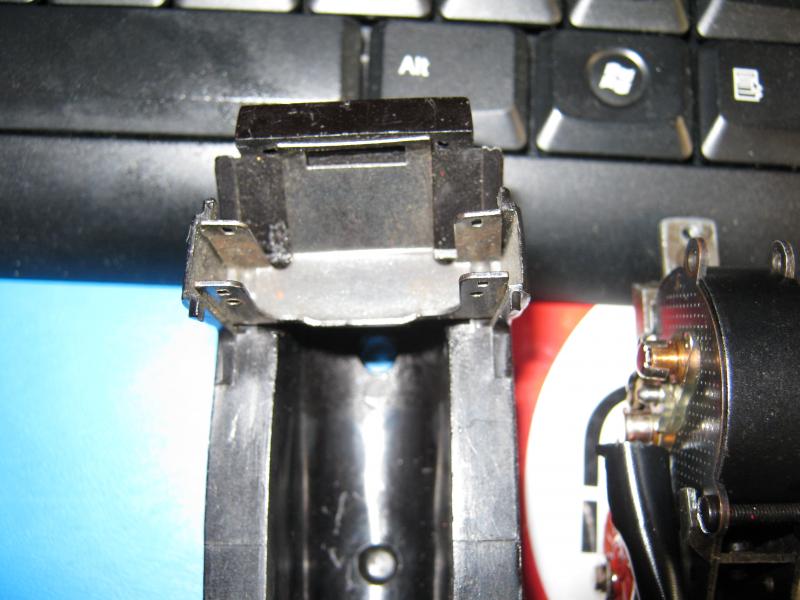

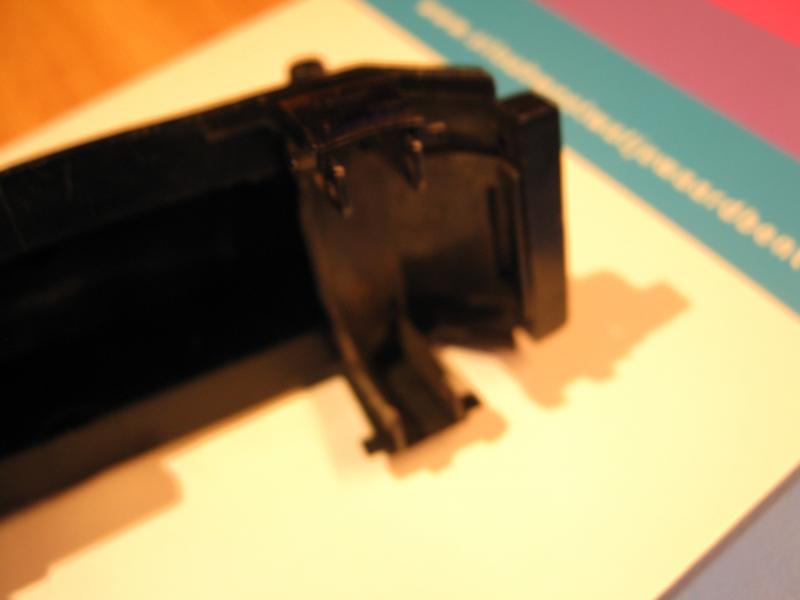

« Reactie #29 Gepost op: 06 October 2011, 17:28:39 »
twee foto's van de metalen houder
en vanavond ga ik solderen
