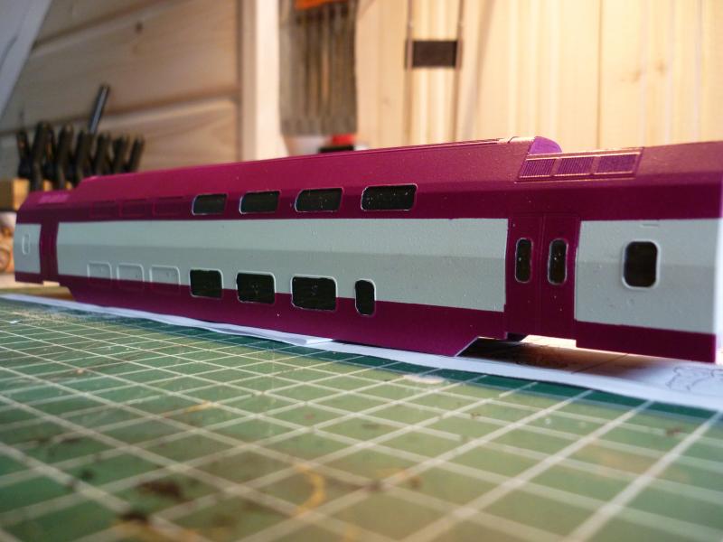

Vandaag ben ik begonnen met het maken van een V-IRM met ov reclame.
De kleuren zijn gebasseerd op foto's het lijkt anders te kleuren door het felle licht.
Dit treinstel en andere door ons omgebouwde treinen zullen dit weekend in heumen te zien zijn bij de modelspoorbeurs.
Groetjes,
Ruben

Die kappen worden volgens mij met ramen in een stuk gegoten, heb je wel de raampjes afgeplakt ? Anders krijg je weer klachten van reizigers dat ze misselijk worden enzo ;D
Groeten erwin
Groeten, Erwin

Ja de ramen zijn inderdaad mee gegoten, maar zijn allemaal netjes afgeplakt

Vandaag de IRM bak afgeplakt voor de afwerking van het dak.
Tevens transfers gekocht voor de klasse aanduiding naast de deuren{ de kleine nummertjes} en de zwarte banden voor de 1e klas aanduiding buiten.
tevens de ramen van de bak weer dichtgsmeerd.
Deze waren op de TT van Heumen eraf gehaald omdat er mensen waren die dachten dat was geschilderd.Niet dus.
Blijft mooi spul die Micro Mask.
Groetjes Chris (y)

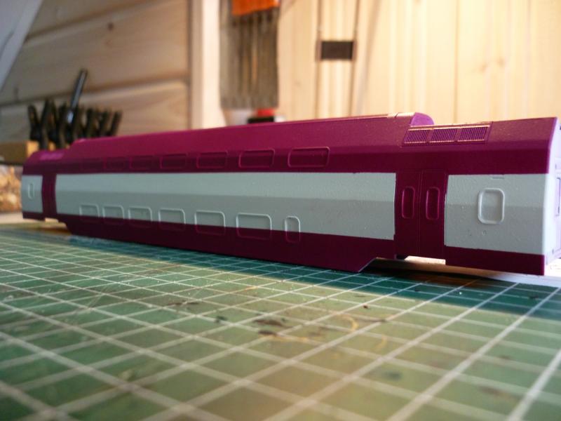

Heb je de Tussenrijtuig ook verlengt? en hoe heb je het dak gedicht?
Chris2412
  • Berichten: 1533
  • Machinist internationaal Lineas Nl
Re:V-IRM met OV chipkaart reclame
« Reactie #11 Gepost op: 10 November 2010, 12:06:48 »
De bakken zijn gewoon standaard gebleven.
Niets verlengd of ingekort.
Heb het dak ingezaagd en het stuk verwijderd dat verwijderd moest worden.
Een stukje Evergreen plaat op maat gesneden en erin gemonteerd.
Gaatjes gemaakt voor de stroomafnemer te kunnen plaatsen en het geheel netjes afgeplamuurd en daarna geschuurd.
Er komen trouwens Sommerfeld panto's op te staan. Zijn net besteld. ::)
Ben alleen op zoek naar iemand die me de afbeeldingen van het stel als decal kan en zou willen maken. ???
Dinsdag as een dagje op OV chippy jacht voor de detail foto's te kunnen maken. ;D
groetjes Chris (y)

Zo.

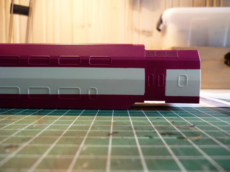

Vandaag nog even de bak opnieuw afgeplakt voor de paarse streep die op de zijkant moet komen.
Ik laat alleen het gedeelte spuiten dat voor de deuren zit zodat ik straks een richtlijn heb om de hele streep over de rest van de bak.
Verwacht morgen de bak weer bij ruben te brengen om hem te spuiten.
Was niet thuis vandaag.
groetjes Chris (y)
