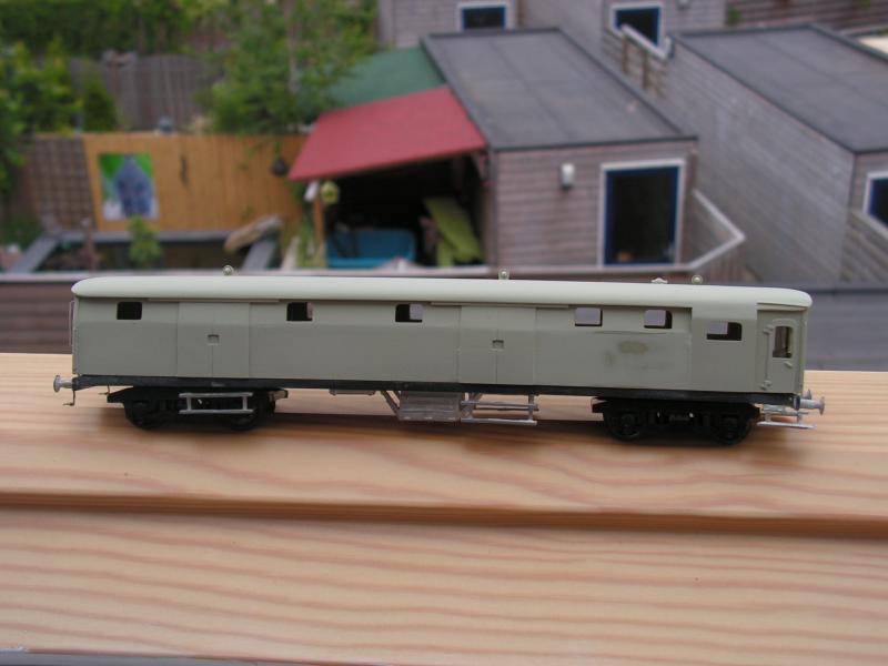

Eric,
zie im het nou goed dat de trap onder de bagage deuren doorloopt tot beneden?
Die hoort hoger boven de grond te hangen hoor.

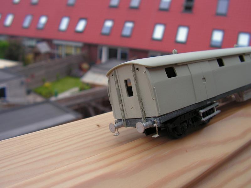

Overigens zitten de opstappen onder de kopdeuren ook verkeerd. Lopen tot zo'n beetje de bufferschotels. En da's nie goe, eeeh. Dus ff omdraaien en wat aan die treden doen onder de middelste schuifdeuren.

Re: BNLS-Werkspoor - KleiNSpoor stalen D
« Reactie #62 Gepost op: 04 April 2008, 16:43:53 »
maar dan lopen m,n draaistellen tegen de trapjes??
« Reactie #63 Gepost op: 04 April 2008, 16:48:44 »
Ja wat wil je. een model of speelgoed?
« Reactie #64 Gepost op: 04 April 2008, 16:53:58 »
De draaistellen blijven ook dan genoeg ruimte geven.

« Reactie #66 Gepost op: 04 April 2008, 20:42:53 »
Als de draaistellen tegen de trapjes aanlopen kan je ook het volgende proberen:
1e: De draaistellen in hoogte afstellen (ringetjes) zodat uitstekende delen van de draaistellen (zoals aspotten) tussen de treden vallen en niet op dezelfde hoogte. Je zou denken dat het rijtuig dan misschien te hoog of te laat "op de poten" komt te staan, maar bij mij pakte het goed uit.
2e: De trapjes aan de binnenkant een klein beetje uitvijlen / -slijpen / -frezen. Geeft meer ruimte, zonder dat het al te veel opvalt.

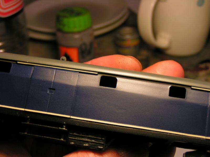

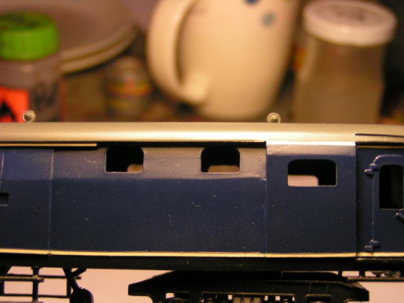

Ik ben ook voor iemand bezig aan zo'n ding, maar...de kwaliteit vind nogal bedroevend.
De bak is verre van strak. De knik loopt op en neer als een ijsbeer in een dierentuin.
In de schuifdeuren is iets van ramen? te zien. Helaas valt dit pas op zodra je het blauw erop zet.
Is dit exemplarisch?

« Reactie #70 Gepost op: 16 March 2009, 16:27:29 »
Ik vindt het een leuk model om te bouwen, zeker als eerste model.
De kwaliteit is daarin tegen niet geweldig.
Hij verliest zeker de concurrentie met de huidige grootserie modellen.
Alleen hij is nog steeds redelijk uniek.
Dus voor de mensen die geen Philotrain kunnen en/ofwillen betalen een mooie optie
De mijne is bijna klaar ;D
