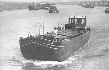

« Reactie #28 Gepost op: 31 January 2007, 20:34:53 »
Is dat geen hagenaar? Dat zijn relatief kleine binnenschepen.
Omdat Den Haag zijn ophaalbruggen verving door vaste exemplaren werden er schepen gebouwd die daar onder door konden.
Ieder schip dat onder de vaste Wagenbrug door kon, kon het Verversingskanaal, de Afzandingsvaart (Kon. Emmakade/ W. Pyrmontkade) en de omgeving van het Noordeinde bereiken.
De Wagenbrug had bepaalde afmetingen en er moest dus een bepaald soort vrachtschip ontworpen worden met eveneens bepaalde afmetingen.
Dat type vrachtschip noemen we dus "De Hagenaar", of "Wagenbrugger". Ze behoren tot de familie van de "Aak" en hebben een maximale lengte van 22 meter en een maximale hoogte van 2m40. Omdat de Wagenbrug niet erg breed was/is (4m20) was de maximale breedte 4m18. Dat wil zeggen, de schepen waren soms toch iets hoger en breder, maar de uitstekende delen (zoals de Zwaarden aan de zijkant van het schip) konden dan bij de Wagenbrug worden verwijderd.
Een "Hagenaar" kon toch nog 80 tot 100 ton vracht vervoeren.
Dat is pakweg 25 cm in H0. Goed te doen lijkt me.  :)
