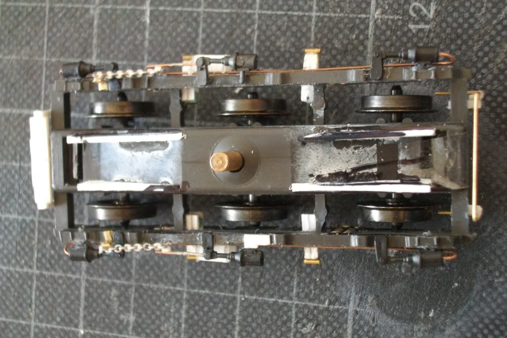

Meer stroomafname is ook in mijn ervaring het meest effectief. In het niet-aangedreven draaistel kan die ook gemakkelijk worden uitgebreid door de niet-stroomvoerende kant van tenminste 2 assen stroom te laten opnemen (dit is de kant waar tussen wiel en as een zwart isolerend ringetje zit).
Haal het draaistel los door binnen in de loc het horizontale metalen klemmetje (waar het draadje gesoldeerd zit) en dat de messing draaipoot van het draaistel vasthoudt, horizontaal weg te trekken. het draaistel komt nu los uit de loc. Met een klikverbinding voor en achter (aan de onderkant), of met schroefjes (afhankelijk van welke versie je hebt) kan het draaistel verder geopend worden. Zorg dat het veertje dat erin zit niet wegspringt en onthoud goed hoe alles in elkaar zit zodat je het straks weer terug kunt zetten (evt. even tekeningetje maken).
Zet nu een dun (en verend) stripje blik of fosforbrons aan de buitenkant van het plastic binnendeel vast waarin de assen draaien, zodanig dat het licht tegen de wielen drukt. Het stripje moet ca. 2-3 mm. hoog zijn en zo lang zijn dat het de 2 buitenste wielen van het draaistel raakt. Het heeft een gaatje van bv. 1 mm. in het midden en is in een lichte v-vorm gebogen om bij de beide wielen te komen. In het genoemde binnendeel van het draaistel, aan de juiste zijkant (zodat het bij de betreffende wielen zit) en ongeveer in het midden, boor je nu ook een gaatje van 1 mm (dit gaat moeilijk doordat je er van buiten eigenlijk niet bij kunt door het zichtbare deel van het draaistel, maar waar een wil is is een weg). In het gaatje in het stripje soldeer je een messing staafje van 1 mm (bv. railspijkertje) en in de buurt daarvan een draadje aan het stripje. Spijkertje afknippen op een lengtje van ca. 3 mm (kort ivm mogelijk kortsluiting in het draaistel). Plaats nu het stripje door het spijkertje in het geboorde gaatje te prutsen en met wat lijm vast te zetten. Zet het draaistel weer in elkaar; let op dat de wielen met de geisoleerde kant aan de kant van het stripje komen. Als de sluitlipjes van dat onderplaatje zouden afbreken, kan het ook met gewoon plakband worden vastgezet. Pruts, morrel en buig tenslotte net zolang aan het stripje tot het licht tegen beide wielen drukt, zonder ze tegen te houden maar ook zonder los te laten.
Hier is het bedoelde binnendeel goed te zien en de messing draaipoot: het stripje zit er nog niet in. Heb even geen betere foto bij de hand; deze komt uit
http://forum.beneluxspoor.net/index.php/topic,11297.0.html
Boor nu een klein gaatje in het onderstel van de loc dicht bij het draaigat van het draaistel (waar die messing pen doorheen stak). Voer hierdoorheen het draadje de loc in. Zet draaistel weer aan de loc vast en soldeer het draadje aan het juiste motorcontact (waar dus ook het draadje uit het andere draaistel aan zit).
Zo in woorden klinkt het misschien ingewikkeld, maar dat is het niet. Gewoon beginnen en dan wijst het zich vanzelf. Het geeft een enorme verbetering in het rijgedrag. Nog meer verbetering kan worden bereikt door ook de middenassen stroomvoerend te maken, en door de weerstand in de overbrenging te verminderen. Behalve wat hierboven al genoemd is, kun je ook nog de zijvlakken van de tandwielen met fijn schuurpapier zo glad mogelijk maken: soms zitten daar zelfs nog uitstekende gietresten aan die de beweging hinderen. Daarna goed smeren en een paar uur op gematigde snelheid continu laten inlopen.
