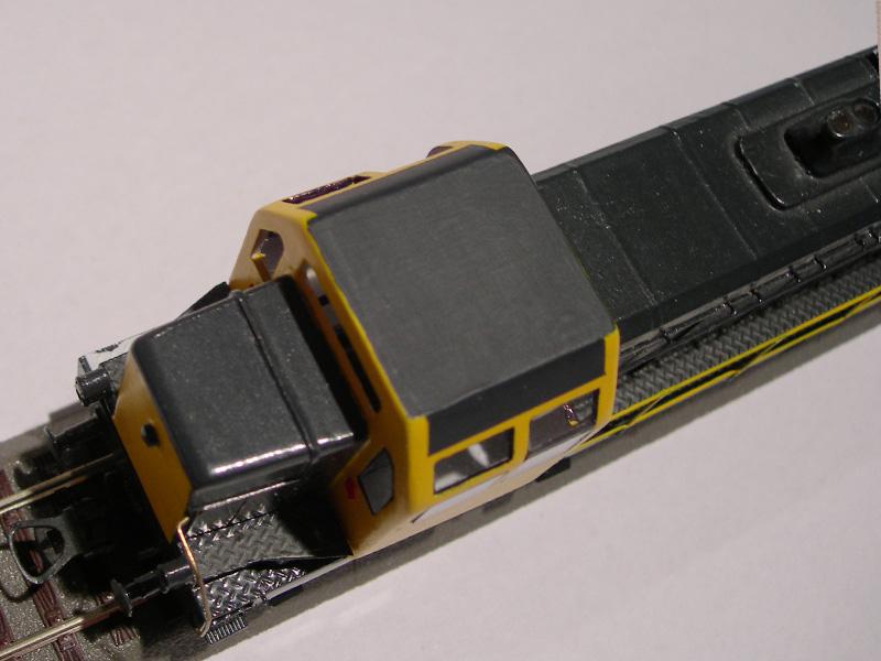

Mooi gedaan Bob.
Ik vrees dat ik ook maar eens door moet met de mijne, we zijn inmiddels een zomer verder sinds op pagina 1
Hierop is ook de versmalde huif te zien. Ik wist al dat dit het geval was, maar het boek
"Diesellocomotieven in Nederland" gaf ook mij visuele hulp.
Laatst bewerkt op: 20 May 2008, 23:10:18 door Tedo
Grtz!
Tedo
Team Beurzen en PR
Berichten: 8293
Lid MSG Haarlemmermeer
Re: BNLS-Werkspoor - NS 2904
Reactie #55 Gepost op:
20 May 2008, 23:39:58 »
Is de huif aan de lange zijde ook versmald naar de cabine toe ? (ik kan dat niet zien op je foto)
Laatst bewerkt op: 21 May 2008, 00:14:28 door Bob
Vr. groeten,
Bob
Tedo
Berichten: 2204
Wacht tot het rode licht gedoofd is
Reactie #56 Gepost op:
21 May 2008, 20:16:16 »
Nee, bij de mijne niet (zou nog wel kunnen op de manier zoals jij gedaan hebt).
Is me nooit opgevallen dat het ook aan die kant zo was.
Grtz!
Tedo
