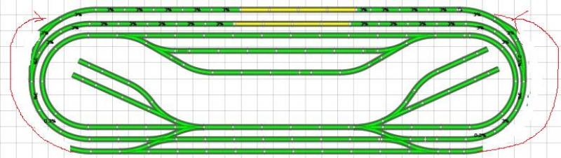

Wij hebben al enkele plannen bedacht maar deze schijnen bleikbaar toch niet altijd goed uit te komen.
doel is een plan te hebben waar 2 kids (6 en 7 jaar) DIGITAAL op kunnen rijden in spoor HO.
De rails hier aanwezig zijn Mrails van M.
Het grootste probleem krijg ik namelijk bij het uitwerken van een schaduw stationdat onder de rest van de baan zou moeten komen. Ik heb echter problemen om de in en uitgang naar het schaduw station zo te krijgen dat het de rest van het plan niet stoort.
Hier ook een eigen ontwerp van ons.
Het gele deel boven aan zijn 2 bruggen op een hoogte van 5 cm komt overeen met stijging 3%.
Links komt er een locloods.Op de binnenste 2 sporen onder de brug zit er langs bijde zijden een ontkopelaar zodat hier de loc verplaats kan worden ivm rangeren
Ik kan het geheel nog wat naar links of rechts verplaatsen om een in en uitgang te krijgen naar het schaduw station (in en uitgang graag apart ivm met ongevallen).
Graag wat raad en hulp hierbij.
Plan gemaakt met anyrail op vraag kan ik het bestand doorsturen
« Laatst bewerkt op: 09 October 2010, 18:35:17 door Daniel61. Reden: leeftijd van kids hier bij vermeld »

Re:2 kids willen rijden met M op mrails HO 350*100cm
« Reactie #1 Gepost op: 09 October 2010, 13:36:38 »
Hee Daniel61,
Welkom op dit forum.
Ik heb even een opmerking over dit plan. Je hebt er niet bijgezet hoe oud de kids zijn, maar houd er rekening mee dat als ze jong zijn het spelen nog wel eens ruw gebeurt. Dus in dat licht vraag ik mij af of een schaduwstation een goed idee is.
je bent misschien constant bezig een trein uit het schaduw station te vissen. En je moet natuurlijk ruimte hebben, velen op dit forum zeggen dat je wel meer dan 10 cm nodig hebt tussen de boven- en onderplaat.
Als je dit perse wilt ( en zij ook natuurlijk) dan zie ik alleen een mogelijkheid door een deel van de buitenste baan op te offeren:
( had even verder moeten lezen, zag net in je andere post de leeftijd, maar dit is wel een leeftijd waarop mijn opmerking betrekking heeft. )
groet Jeroen
« Laatst bewerkt op: 09 October 2010, 13:41:43 door ClarksonBlues. Reden: kleine aanvulling »
« Reactie #2 Gepost op: 09 October 2010, 18:55:29 »
Bedankt Jeroen,
Ik heb in de post de leeftijd nu toegevoegd zodat men niet verder moet gaan zoeken, bedankt voor de terechte vermelding dat je deze op mijn voorstel rondje moest gaan zoeken.
Ik dacht door bijvoorbeeld de totale lengte een beetje in te korten -1 Mrail = 18cm dat ik links en rechts toch nog ruimte zou kunnen krijgen om dat te realiseren. Daar waar nu in de bochten onderaan het stijgen begint om over de bruggen te gaan zou ik op een ander spoor kunnen dalen door daar dan nog 2 wissels in te voegen. zo bijvoorbeeld.
zie het rode, doch hier kom ik niet aan genoeg plaats om onder de steiging voor de brug door te gaan.
Spoorse groeten
Daniel61
  • Berichten: 8631
« Reactie #3 Gepost op: 09 October 2010, 19:48:34 »
Weet je, omdat het een speel baan is denk ik niet dat het hen veel uitmaakt of de stijging natuurgetrouw is (of wel ?) Als je die bruggen nl op 10 cm hoogte zou doen dan kun je misschien nog een aantal sporen onder de bruggen leggen, verdekt. Dit kun je doen door in het binnenste spoor nog wat extra sporen naar boven aan te leggen onder de bruggen.
Ik heb het idee dat in het vorenliggende plan het moeilijk zal zijn om naar een schaduw station te gaan, zoals je zelf ook opmerkt.
groet Jeroen
« Laatst bewerkt op: 09 October 2010, 19:50:12 door ClarksonBlues »
« Reactie #4 Gepost op: 09 October 2010, 22:06:18 »
Bedoel je dan zoiets ?
Blauw zijn grote boog bruggen.
geel zijn vakwerkbruggen.
rood word dan onzichtbaar of toch bijna.
stijging is dan 5% zodat de bruggen op 10 cm komen.
Sporen boven het station hebben op beide zijden ontkoppelaars zodat de loc's ook aan de andere zijde van de trein kunnen komen. Enkel jammer dat de loc's geen plaats hebben om te draaien en een draaischijf toch wel duur is.
Mischien toch de bestaande tafel verbreden en ombouwen naar L vorm dan zou er meer mogelijk worden.
zoals dit
 dan kom ik op een korte L zijde van 200 cm langs links en de breedte word dan 120cm voor de rest van de tafel
