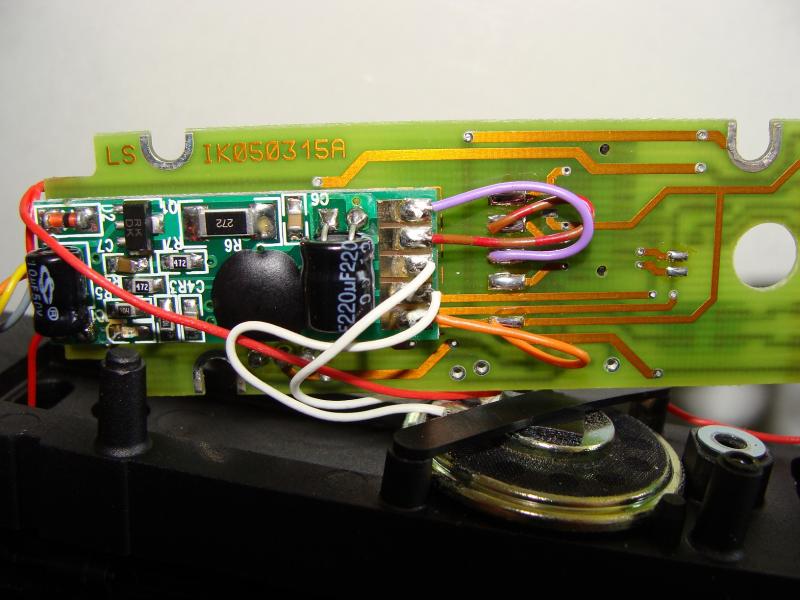

Hopelijk kom je hier iets verder mee. De print zit niet op/aan/in de decoder maar gewoon op Aux 1 & 2.
Zo ziet het er uit in een Trix 1211. De soundprint zit met paars aangesloten op Aux 1 en met bruin op Aux 2. Dus je zult zowel Aux 1 als Aux 2 CV's moeten aanpassen.
Als iemand nu zo vriendelijk zou willen zijn om je die CV waardes te geven dan moet je een eind komen : )
( Ik kan dat helaas niet voor je, ik heb overal de sound uitgehaald en volwaardige lopi3's geplaatst )

Dit is het standaard Marklin gebakken geluid printje. Paars (violet) is de electronica massa. Oranje is de functie plus. Bruin/rood is de draad Geräusch die de koeiehoorn activeert. Kijk op welk printspoor deze zit aangesloten van je 21MTC connector en je weet op welke AUX het geluid zit.
bron: X-train
Gr, Ben.
