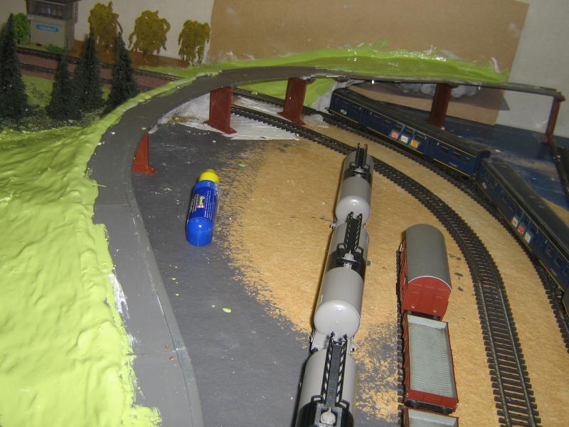

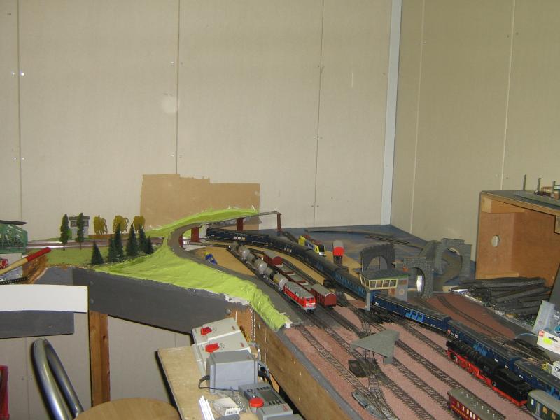

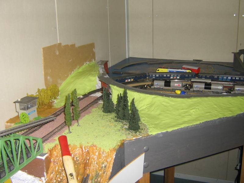

vandaag ben ik verder gegaan met bouwen,
ik ben begonne met de keerlus en het spiraal.
de keerlus is al aardig op weg (zie foto's)
het spiraal ga ik morge aan beginne
https://images.beneluxspoor.net/bnls/IMG_3387.jpg
https://images.beneluxspoor.net/bnls/IMG_3390.jpg
https://images.beneluxspoor.net/bnls/IMG_3388.jpg
https://images.beneluxspoor.net/bnls/IMG_3389.jpg

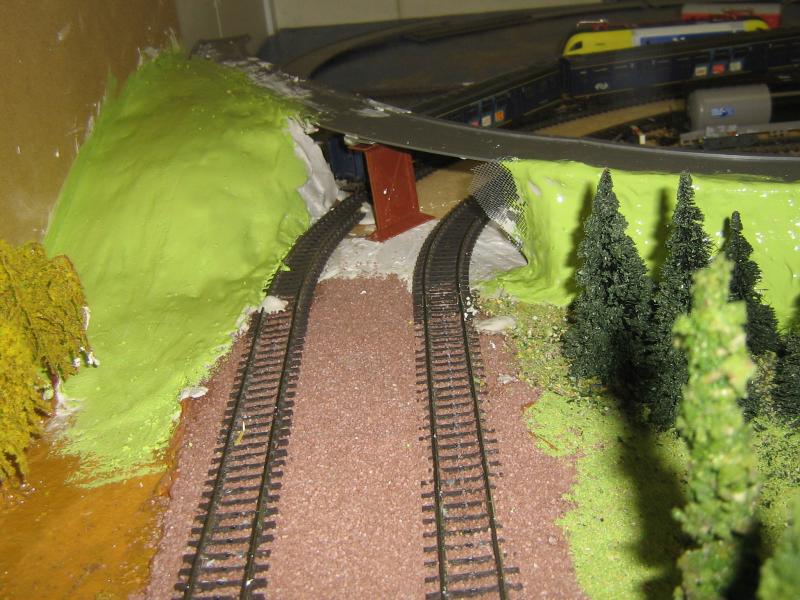

Ik heb hier toch wel wat bedenkingen over hoor, ga je in die kleine hoek een spiraal maken??, welke rails ga je daarvoor gebruiken, die bocht(en) gaan veel te scherp zijn, oppassen met de trekkracht van je locs.
Dan de bocht onder je "brug??", denk aan het vrije profiel, raken je langste wagons die "berg??" niet, denk ook dat er naast een spoor ,meestal, een looppad is.
En tot slot je helling, nou ja helling, op de foto lijkt het mij meer op een springschans, hoeveel bedraagt daar je hellingshoek, 2,5 tot 3%, ik dacht het niet, ik weet ook niet hoe hoog je volgende traject ligt, maar ik denk"en dat is heel persoonlijk hoor"dat je een beetje te snel van stapel aan het lopen bent, neem je tijd, bekijk alles rustig, meten is weten, probeer iets, lukt dat niet, probeer dan iets anders opnieuw.
Ook over de wijze dat je je ballast naast en tussen je sporen legt(of gooit), kan ik niet echt goedkeuren, maarja, wie ben ik. :-[

wagons kunnen er door
dat past
ik heb het meerdere malen geprobeerd.
de spiraal
die erin komt
is gewone bocht maat en gaat dus goed passen
ik heb het hout al gezaagt samen met mijn vader
dat gaat zeker goed.

Ik heb er net als Erwin de twijfels bij, bij het spiraal.
Het ziet er erg stijl uit.
Daarnaast geld hetzelfde voor de wagens die eronder doorgaan.
Daar ligt de zijkant te dicht tegen de rails en op de rails zie ik ook groen..?

het spiraal begind rechts he
als je goed kijkt
zie je een verloop rail liggen van c naar k
daar komt de spiraal op aan.

de helling lijkt een stuk groter dan 3%, dit is niet goed(eigen ervaring, de locs zullen grote moeite hebben, en slijten sneller....

Naar mij wten mag een helling maximaal 4% zijn.
Het betse wat je kunt doen is met je zwakste lok pakken en die tegen de helling op laten rijden met een paar rijtuigen. Wanneer dit niet kan moet die dus minder dan 4% worden.

ik heb het al meerdere malen getest op dat stuk en het gaat prima hoor.
m.v.g mark

is de berg erg dicht tegen de rails aangebouwd.
Nu schrijf jij dat je plan E rijtuigen van Lima hier nog langs gaan, maar over een aantal jaar zou je misschien ook andere rijtuigen willen hebben. Zoals bijvoorbeeld de nieuw aangekondigde IC rijtuigen van LSmodels, deze zullen dan niet langs je berg komen. Ook twijfel ik of deze door je bogen heen komen.
Om dit te ondervangen zou je eens bij de normen moeten kijken, deze staan op de site van de MIBA.
Voor de bogen en het profiel vrije ruimte heb ik heb even opgezocht voor je http://www.miba.de/morop/nem103-d.pdf, welliswaar in het Duits maar daar kun je waarschijnlijk wel hulp bij krijgen via familie, vrienden of kennissen bij een modelspoorvereniging.
Succes met het bouwen van je baan en laat je met al het commetaar wat hier wordt geschreven niet ontmoediggen.

Absoluut Christoph, wat je schrijft in je laatste bericht is volledig waar, ik heb nooit de bedoeling gehad om Mark zijn baan af te breken, ik wil hem enkel maar de goede raad meegeven dat je nu éénmaal met bepaalde normen dient rekening te houden, op een helling van 4 of meer procenten zullen de hedendaagse locs  geen noemenswaardige problemen hebben, maar het oogt gewoon niet mooi om je loc op 2 meter spoor een centimeter of 8 naar omhoog te zien rijden, er zijn nog punten waar ik mijn bedenkingen over heb, maar zoals je het zelf zegt, iedereen is vrij om die bepaalde normen te volgen, feit is dat men al doende leert, en met de tijd zal ook Mark zijn prioriteiten naar een hoger niveau wensen te stellen, maar dan vrees ik dat Mark, net als ik een paar jaar geleden, dit enkel zal kunnen doen door opnieuw een deel van zijn baan af te breken, en dat is absoluut niet leuk, en ik spreek uit ervaring hoor.

« Reactie #74 Gepost op: 10 March 2007, 20:03:08 »
leuk dat jullie zo tegen elkaar aan het babbelen zijn.
ik heb het zonet 2 keer door moeten lezen.
maar heb er vandaag nog is even goed naar gekeken.
ik probeer ook steeds met meerder loc's en wagons te kijken of alles past
ik heb ook deels wat weg moeten halen en veranderen.
ik weet dat ik moet kijken naar maten
goed dat jullie me daar aan herrinen
maar ik kijk na elke verandering of alles goed past
ik rij dan het stuk met een stoomloc (een grote)
een met bovenlijdinge
wagons van verschillende grotes
steeds kijken of het past
mark
