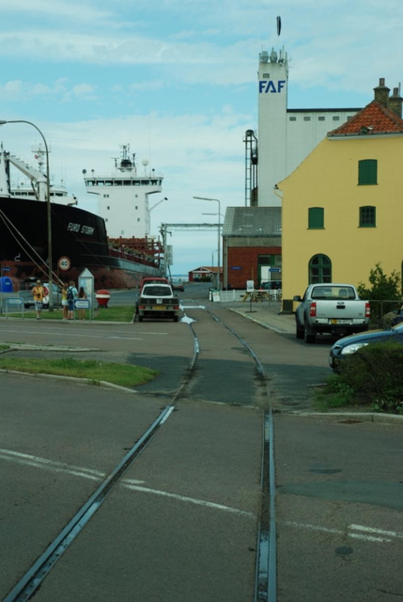

Straatspoor in Assens (Fyn) is augustus van dit jaar
Dirkjan

en als je door het asfalt heen pulkt is de kans niet denkbeeldig dat je kinderkoppies tegenkomt op oude kades.
Daar zeg je zowaar wat Floris! Ik zou natuurlijk toch het materiaal van Hof kunnen kopen en het gedeeltelijk aansmeren met Das klei.
De bedoeling is overigens een modelbaantje gesitueerd in de jaren '90. Maar het havenspoor dat ik in gedachten heb wordt niet of nauwelijks meer voor
spoorvervoer gebruikt en ik sluit niet uit dat het goeddeels volgeparkeerd zal staan met auto's van toeristen. Hollanders en Duitsers zien immers in elke open ruimte parkeergelegenheid!   ;)
@Dirkjan: Wist je dat die kleine goederenloods en dat kleine vuurtorentje die in de haven staan beide in H0-schaal als bouwpakket te koop zijn?
