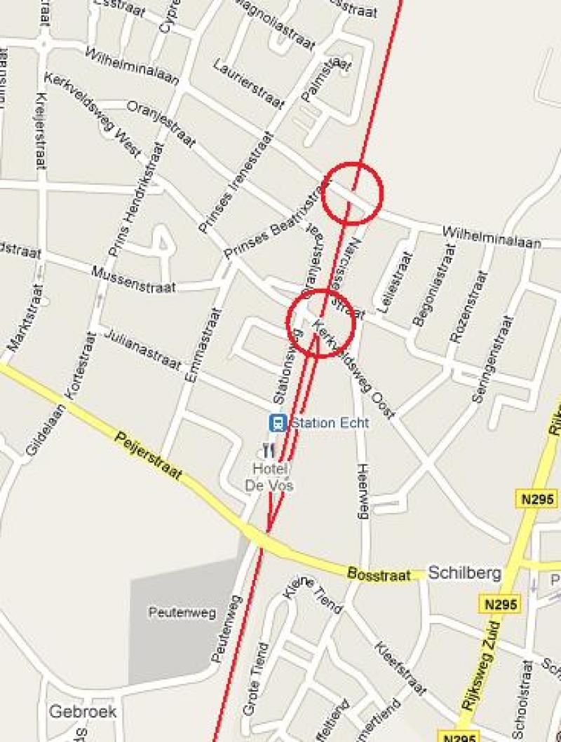

Dit is het betreffende stuk met de 2 omringde afgesloten overwegen.
De overgang van de peyerstraat is bewaakt door werkmensen.

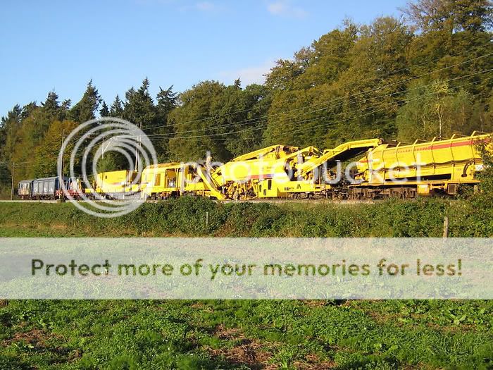

Beste Waylon,

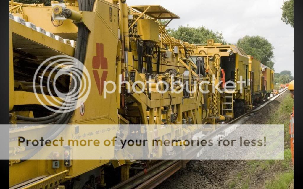

Onderhoud aan het spoor wordt meestal uitgevoerd om storingen voor te zijn en de conditie van het spoor te waarborgen.
Denk hierbij bijvoorbeeld aan bulten en gaten in het spoor met 140 km/u. Dat is alsof je met 80 km/u over een zandweg rijdt.
Onderhoud kan op verschillende manieren gedaan worden. Denk hierbij aan shovels en vrachtwagens voor af en aanvoer van de ballast. Dit is eigenlijk een ouderwetse manier van onderhoud.
Tegenwoordig heb je ook High Output Equipment.
Deze machines zijn speciaal gemaakt om snel een groot aantal meters spoor te onderhouden of vernieuwen.
Zo kan een zogenaamde "kettinghor" de ballast uitgraven->zeven->terug storten. Hierdoor komen alleen de stenen in het spoor te liggen die goed zijn om de trillingen van de treinen op te vangen. Wanneer je te kleine en te grote stenen in je spoor hebt, kan het zo zijn dat je bij regenval een soort aqauplanning op het spoor krijgt. en dit wil je natuurlijk niet.

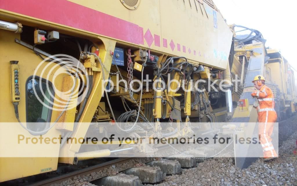

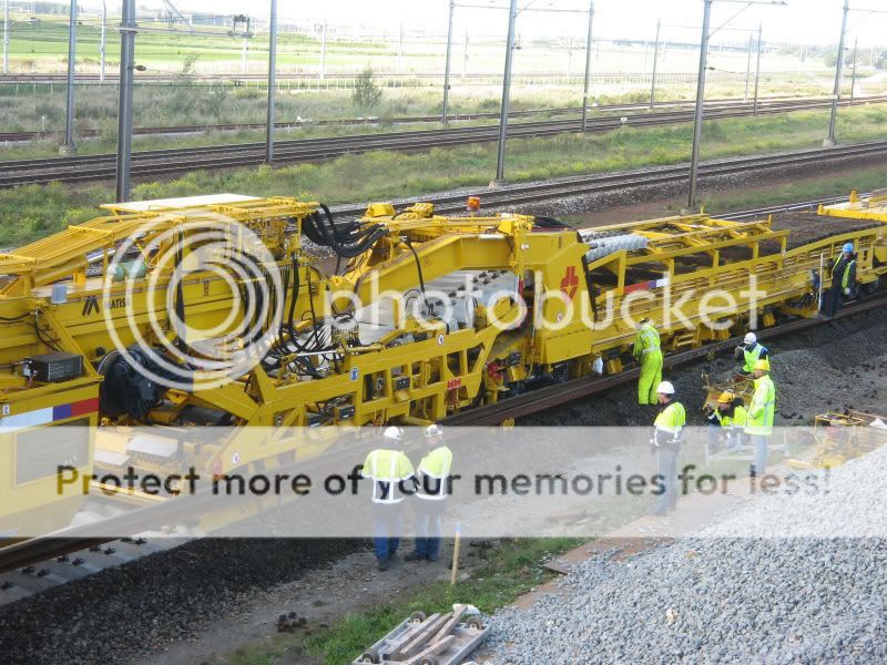

Een zogenaamde "ombouwtrein" kan dan nog dwarsliggers en spoorstaven vernieuwen. Want ook spoorstaven die 10 jaar lang om het half uur bereden worden, slijten. Dwarsliggers kunnen gebroken zijn door het gewicht van treinen en een verkeerde ligging op het ballastbed. Verder worden in Nederland alle houten dwarsliggers vervangen door betonnen dwarsliggers. Dit komt doordat deze houten dwarsliggers voorheen geconverseerd werden met creosootolie. Maar deze olie is schadelijk voor het milieu. Zonder deze conservering rotten de houten dwarsliggers veel sneller.
Na deze high output equipment machines komen er nog allerlei machines zoals; een stopmachine, een ballastploeg en een stabilisator.
De stopmachine stopt en licht het spoor zodat deze op de juiste hoogte ligt en er genoeg ballast onder de dwarsligger ligt.
Een ballastploeg borstelt het spoor en gebruikt een ploeg om het juiste profiel aan het ballastbed te geven.
De stabilisator zorgt met trillingen dat het ballastbed goed in elkaar trilt, zodat je een stabiel ballastbed krijgt.
Dit is natuurlijk allemaal heel snel en makkelijk uitgelegd, maar dit geeft een beetje weer wat je zou kunnen verwachten en waarom dit is.
Ik hoop dat het hiermee iets duidelijker is geworden en anders hoor ik het graag.
Neem vooral de moeite om eens een keer te gaan kijken.
Kettinghor:
Kettinghor:

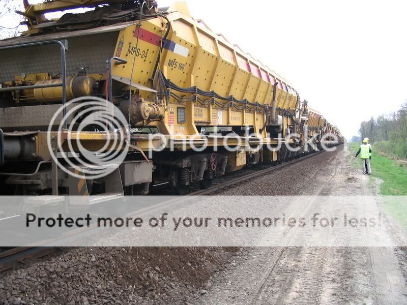

Baf trein (voor de afvoer van ballast)
Ombouwtrein ( klein gedeelte )
Ombouwtrein
Ombouwtrein met dwarsliggerwagens en portaalkraan
Ombouwtrein op transport ( zonder dwarsliggerwagens)
Ballastploeg:
Stopmachine:

Bedankt voor je informatie heel educatief.
Mooie foto's tevens die alles duidelijk weergeven.
Ik vond het raar dat het oude ballast met :

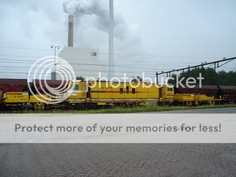

En dan deze locomotief ervoor en soms 2:
Waarom eigelijk deze locomotieven, kan iemand me dat uitleggen?
Omdat zelf rijdende wagens nog niet gemaakt zijn met deze doeleinden?

Als je even 3x leest... Waarom DEZE locomotief die afgebeeld staat.
Wat heeft deze hiermee te maken, Is er een reden voor.
Waarom geen 1600 of 6400 ?

Omdat railion amper werktreinen rijdt. Sowieso is er geen bovenleiding beschikbaar ivm veiligheid dus 1600 kan al niet. En bijna alle maatschappijen rijden met hun eigen locs. Volkerrail, Spitzke en Strukton hebben allen eigen locs voor hun werktreinen. Zo niet wordt vaak een beroep op RRF en Shunter gedaan.
Daar kan ik verder weinig aan toevoegen.
Toevallig heeft een Strukton loc afgelopen week voor de ombouwtrein van Volkerrail gestaan. Zo helpen ze elkaar dus ook.
