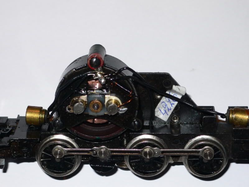

Beste,
Zoals jullie kunnen zien ben ik dus nieuw hier. Sinds ik onlangs een tentoonstelling bezocht van modeltreinen bij mij in de buurt is het bij mij terug beginnen 'kriebelen'. Dus heb ik maar even de oude treinen van mijn grootvader opgegraven en ben ik begonnen met te zien of er nog bij waren die nog werkten. Bij een van mijn locs heb ik het volgende probleem: de motor heeft niet genoeg kracht om zich zelf, laat staan de wielen, in beweging te krijgen: als je even manueel helpt dan draait de boel wel soepel rond maar je kan de motor gemakkelijk stoppen met de hand en hij draait dan niet meer verder. Het geheel heb ik al gereinigd, de koolborstels zijn vervangen, de groeven in de ankerplaat zijn ook uitgekuist. Hij is precies na 30-40 jaar stilstand zijn kracht verloren!?Heeft er iemand nog een idee waar de oorzaak van dit probleem te zoeken is??
grtz Michel

Over welk model praten we precies? Desnoods een fotootje.
Bij serieus oude Fleischmann motoren (tot in de jaren zestig) kon de magneet verschuiven.
edit. Oh sorry, de 4226 zie ik in de titel, de Belgische V60. Nee, die is niet oud genoeg voor dat probleem.

Toch even voor de zekerheid. Toen je de motor open had, zag je toen een wit streepje op het motorhuis of de magneet?

Een fotootje van de binnenkant van de loc zou ons kunnen helpen je te helpen.

veel is er niet op te zien maar misschien is het al genoeg voor jullie specialisten om toch iets op te merken.

Jij schrijft dat je de motor makkelijk met de hand kan stoppen. Bedoel je de wielen of echt het motortje. Als je de wielen bedoelt, kan het zomaar zijn dat er een of ander asje dol draait in een tandwiel. De loc heeft dan geen grip meer bij de minst of geringste weerstand.
Het motortje loopt dan wel, maar van aandrijving op de wielen is dan nauwelijks meer sprake.

Zoals ik op de foto zie is er aan de bedrading gesoldeerd, op geen probleem natuurlijk.
Wat ik zo kan bedenken is dat de bedrading niet goed zit en er mogelijk nu een lampje in serie staat met de motor.
Je heb geen kortsluiting maar de motor heeft ook geen kracht, lampje en de motor moeten in dit geval parallel staan.
Heb je al geprobeerd om direct spanning op de motor te zetten? Neem dan aan één kant de bedrading even los.

Het is wel degelijk het motortje zelf dat je makkelijk kan stoppen, het tweede tandwieltje heb ik er namelijk af genomen.
Ik heb het motortje ook al rechtstreeks aangesloten zonder verbetering.
Ik denk dat de bedrading nog juist loopt: van 1 zijde van de wielen gaan 2 draden naar een centraal punt,daar wordt afgetakt naar de 2 lampjes en naar de motor, dat draadje naar de motor gaat via zo een klein koper spoeltje precies (ik weet niet wat dit is?)
Tss de twee koolborstelaansluitingen zit precies ook iets tss maar ik weet ook niet wat dit is?
grtz Michel

Zou kunnen dat de permanent magneet verdraaid is of zijn kracht verloren heeft.

Dat van die magneet ben ik ook eens gaan bekijken,ik kan hem niet verdraaien dus die zat goed,na wat beter te hebben bekeken bleken er scheurtjes in die magneet te zitten, bij het demonteren van heel de boel viel de magneet in stukken uit elkaar. Ik denk dat daar dus wel mijn probleem lag. Nu weet ik wss wel wat de oorzaak is maar daarmee is het nog niet opgelost he! iemand zo een magneet liggen??
grtz michel

Waar je wel even op moet letten dat als iemand een magneet opstuurt dat het anker er recht inzit, anders kan de magneet ook zn kracht verliezen. Het anker en magneet mogen maar heel kort van elkaar gehouden worden.
