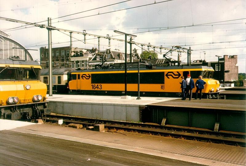

Op de site van MCH staat een afbeelding van een gedeelte van de net verschenen Roco 1611. Deze heeft geen konijnenhokken op het dak. Wanneer zijn deze geplaatst?
Het is Christian Immler gelukt om de 1643 met konijnenhokken en de 1624 zonder hokken op één foto te krijgen:
Bron: Christian Immler / www.railfaneurope.net
Helaas staat er geen jaartal bij de foto...  :-\
Edit: na wat zoekwerk gevonden! Als het goed is zijn de konijnenhokken in 1985 geplaatst.

Op 17 oktober 1984 kwam de 1624 als eerste 1600 op de baan met konijnenhokken, op 3 juli 1986 de 1657 als laatste.
« Laatst bewerkt op: 29 September 2010, 19:26:07 door Mispoes. Reden: exacte data »
robin binsbergen
  • Berichten: 1018
Re:Konijnenhok 1600
« Reactie #5 Gepost op: 29 September 2010, 19:09:19 »
dat kan niet kloppen, zie de foto 2 berichten boven je  ;D
(1624 zonder en 1643 met)
Robin
  • Berichten: 9049
  • Hengelooo 1:160
Re:Konijnenhok 1600
« Reactie #6 Gepost op: 29 September 2010, 19:14:23 »
En of dat klopt... als je goed kijkt zie je nog het restant van wat eens een konijnenhok was op de 1624. Begin 1985 stond in OdR een foto van de 1624 met konijnenhok, in september 1985 heb ik de 1624 zonder hok geplaat. Ik kan mij nog herinneren dat ik het toen bijzonder vreemd vond dat de 1624 zijn hok was verloren. Kennelijk is het er af gewaaid, kinderziektes... ;D
