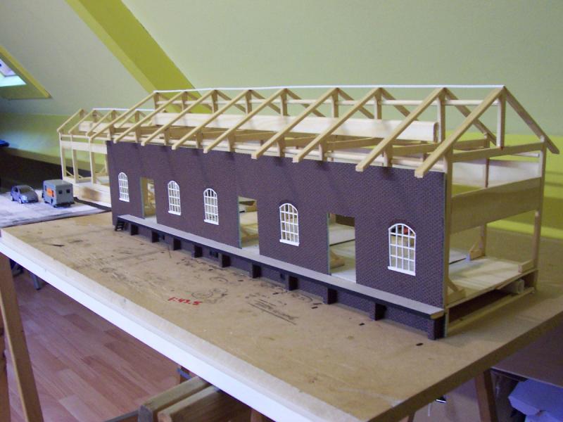

Ik heb in het station een goede 1600 uur zitten.
Maar in fase ,ik ben begonnen okt 2007.De foto laat eind 2007 weergeven.
En nu moet de aankleding rondom nog ...rails balastbed en straatwerk.Ook nog eens 200 uur denk ik

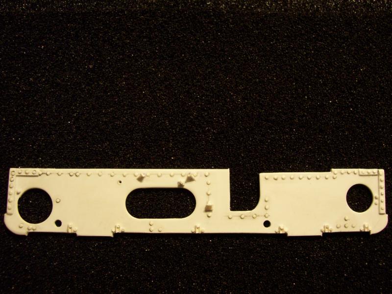

Ik ben met een totaal van 15 stuks chassis aan het bouwen voor m,n project Sik in stryeen spoor 0 schaal.
Ik heb de chassis klaar en nu is de volgende stap het aan brengen van honderden klinknagels.
Ik houd jullie op de hoogte. Remko.

Dat de schaal van de Roco sik niet helemaal klopt heb ik al in de gaten gekregen.
Ik heb via twee kanalen tekeningen besteld. Via het Utrechts archief en via de nvm.
Heb ook als derde referentie een sik 1:1 in het echt opgemeten (de basis dan)en veel foto,s genomen.
Ik zit er alleen over in hoe ik de honderden klinknagels ga naproduceren.
Heb al de dunste ronde evergreen strip gekocht van 1 mm.Deze in 10 kleine stukjes gensneden en er los op een proefstrook geplakt ...maar dan krijg je nog kleine verschillen.
Als er iemand een tip heeft om klinknagels op een vlak oppervlak na te maken ??
m.v.g Remko.T

kleine gaatjes boren van 0,5 mm of 1mm en dan een klein stukje ijzer/messing draad erin lijmen, en dan later afvijlen met een nagelvijltje **bij messing dan.

oppervlak bekleden met dun styreenplaat (0,25 mm) en daar eerst van achteren de klinknageltjes in drukken met een prikpuntgeval. Als het geen heel strak en glimmend ding maar juist wat afgetrapt moet wezen kun je daar ook papier voor nemen, dat gaat wat mooier alleen het oppervlak wordt niet zo glad als bij styreen.

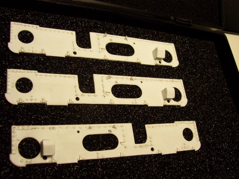

Ik ben opnieuw begonnen met de chassis platen dus ...de onderkant van de sik in stryeen.
Ben deze nu in een serie van 10 aan het bouwen.Dus voor 5 locs.
m.v.g Remko.T ....

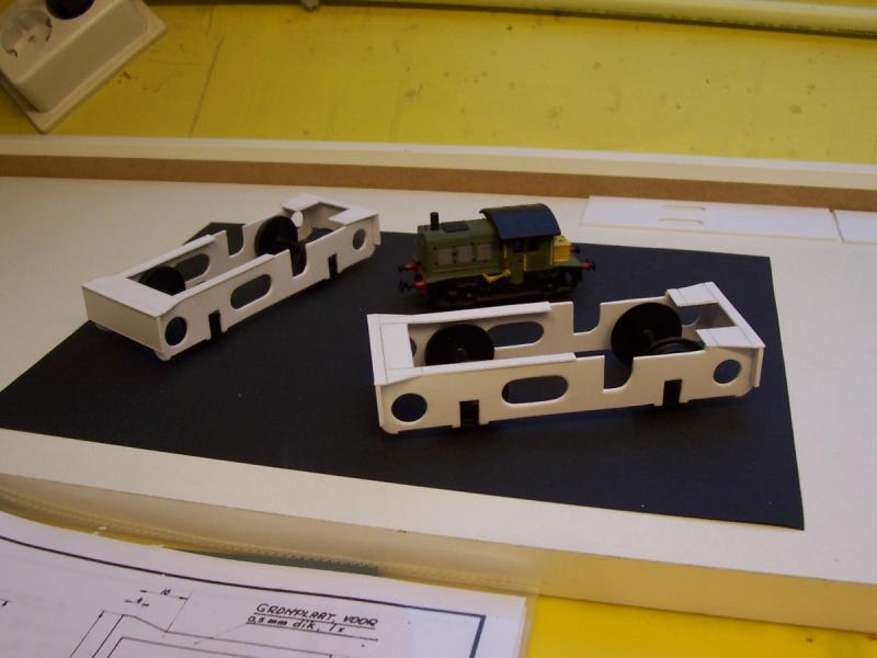

Ik heb een 14 tal onderstellen gebouwd voor m,n Sik in 0 project ik bouw er dus 7 voor m,n rangeertraject rond station Doetinchem en z,n industrie aansluitingen.
Ik moet aan de chassis nog veel details plaatsen ..maar tijdens het bouwen realiseerde ik me dat ik nog nooit stryeen hebt geverfd..of afgelakt.
Kan iemand mij hierin raadplegen.
m.v.g Remko.T

Styreen niet lakken met verf op thinnerbasis...(bv. philotrain lakken)
Ik heb het wel gedaan, vaak gaat het goed, maar soms niet. Thinner lost styreen op. Als je toch thinner basis gebruikt, eerst op een afvalstukje proberen, en dan nog heel dunne laagjes, niet een dikke laag, dat duurt net te lang met drogen, en tast de thinner de styreen aan.
Of met de normale revell/humbrol verf en dan verdunnen met wasbenzine of therpentine. Dan wel beste om een primer te gebruiken.
Dit alles uiteraard met de airbrush. 0 modellen met de kwast gaan verven....
