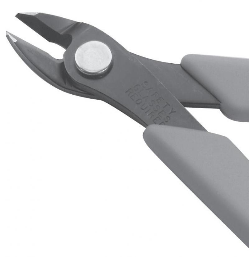

Ik raad je een Xuron kniptang aan. Knippen zonder dat nabewerken nodig is. Er is een model dat ze speciaal aanbevelen voor modelspoorrails.
Succes,gr,
Bert
Waar kun je die kopen? En is de tang nauwkeurig genoeg?

Ik heb er ook een, is echt goed. Ik heb um gekocht in Houten. Bij een mannetje met allerlei gereedschapjes. Waar tie precies stond weet ik niet meer...

Met die tang kun je de rails blijkbaar mooi knippen. Maar wat doe je dan met de bedding? Ook met deze tang?

Quote uit de Xuron folder:
"2175B Track Cutter
Quite simply, the finest track cutter of its kind you’ll ever own. Its Micro-Shear® cutting action cuts quick, cuts clean and cuts square with a lot less effort than conventional compression cutters. Little or no post-cut filing is necessary. Exclusive Xuro-Rubber™ cushioned grips and Light-Touch™ return spring for operator comfort and convenience. Rated for cutting Z, N and HO gauges. Not for use on nichrome or other types of hard wire."
En een plaatje:
Overigens heb ik gemist dat je Fleischmann rail bedoelde. De bedding kun je er mee knippen, maar dat gaat rafelen. Beter is met een heel scherp mes snijden, (of toch zagen) vanaf onderkant, daarna rail knippen vanaf bovenkant. Tenslotte 1e railklem lossnijden (dwz: rail los maken van plastic door er een mes onderlangs te halen). Ik zaag de rails liever niet, omdat je door het heen en weer halen van het zaagblad soms de rails los trekt van de railklem (en dan volgens Murphy: gelijk over meerdere klemmen los haalt). Met de dremel gaat het ook, maar dan moet je soms weer wat extra vijlen. Met die tang hoef je niet te vijlen, maar als je 1 haal met de vijl langs de voet van de rails haalt, en 1x langs de onderkant, dan glijdt de raillas er zo op.
Overigens weet ik niet of de genoemde 6435 raillas speciaal voor Profi-rails is (dus met die gekke bobbel aan de onderkant). Die moet je namelijk niet hebben, want dan moet je extra snijden in de bedding. Je moet die universele, met gladde onderkant, hebben (onderdeelnr. weet ik even niet, misschien is het toch de 6435....)
