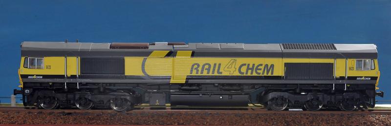

Wie kent hetvolgende probleem ook.
In deze Mehanolok heb ik een Lokpilot V.3.0 gisteren ingebouwd.
Onder de lok zitten 4 schroeven om deze te openen.Simpel dus.
Decoder ingeprikt en op de baan gezet.Alles doet het prima.Front en
Sluitverlichting doen het ook.Dus denk je, alles zit o.k.
Kap er weer op, vastschroeven.
en dan komt het.Bij het op de baan zetten gaat de motor brommen en draaien de wielen reeds
zonder rijspanning te geven.Vreemd dus.De kap is helemaal van plastic en kan dus geen
sluiting geven.Ben 3 kwartier bezig geweest om te zoeken wat dat nou kan zijn.
Oplossing niet gevonden.Dus zonder kap geen probleem, kap erop en vast gezet wel dus.
Kent iemand dit vreemde verschijnsel.
mvg Henk

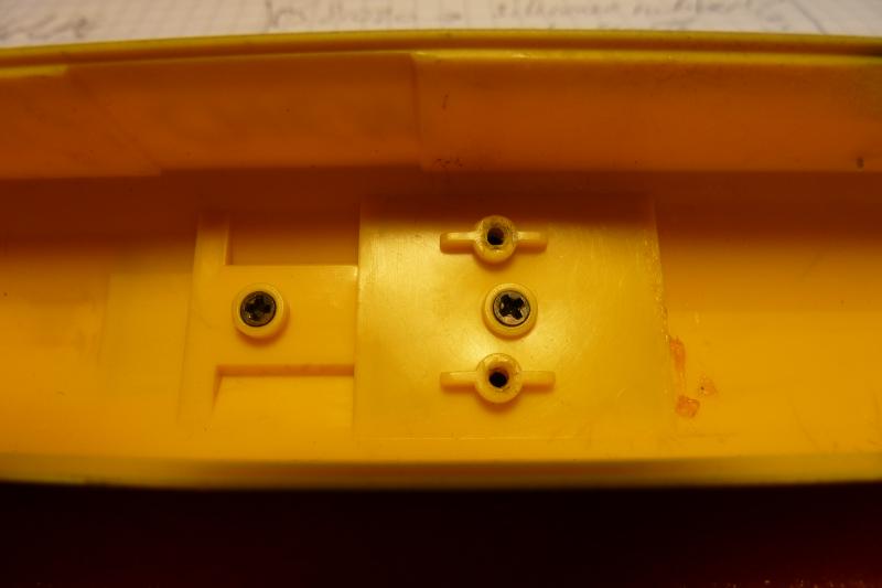

14 September 2010, 10:15:30 »
Bizar.Mysterie.
Maar het probleem is opgelost.Idee van Mario toegepast.
Dus kap er weer af.Op de rails gezet.Geen probleem.Kap er los op gezet.Ook geen probleem.
Schroefjes er allemaal uitgehaald voordat ik hem op rails ging zetten.
Toen op verschillende plekken lichte druk op de kap uitgeoefend.
Ter hoogte v/d motor bij lichte druk weer het probleem.
Kap er weer af.Wat bleek.Er gaat een blauwe en rode draad vanaf het printje over het
blok naar de motor.Deze 2 draadjes kruisten elkaar precies op de plek waar het schroefje zit
die de demper op het dak vastzet.Dit schroefje plette de 2 draadjes zo stevig op elkaar dat er een soort van kontakt met
elkaar ontstond(inductie?)Draadjes verlegd en de kap weer vastgeschroefd en voila
hij doet het weer.Bedankt voor het meedenken.Dit had ik over hoofd gezien.
Zie foto van linker schroefje in de kap.Dat was de boosdoener.
Foutje van Mehano om de draadjes zo te leggen?
mvg Henk
