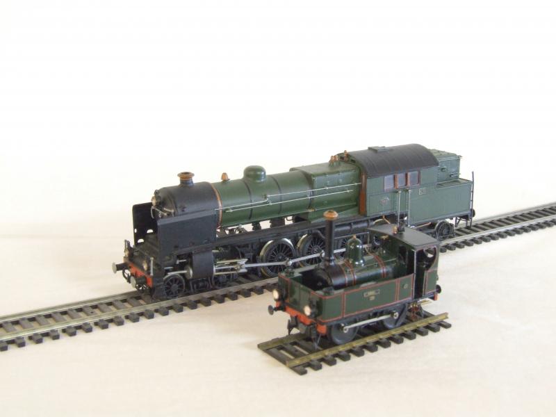

Ik heb HSM groen van Phildie gebruikt bij de bouw van mijn Ézeltje.
Hieronder een vergelijking tussen NS-groen en HSM-groen.
Fons van der Jagt
PS Sorry voor het digitale geknoei van mij

Uiteraard zal ik de loc in HSM kleuren van Phildie spuiten. Ik heb geen behoefte aan de discussie om te bepalen hoe m'n 2100 (500) word. Maar op zich is een discussie wel leuk, zeker na het zien van de kleur van dat stoomloc model op de zolder van het NSM. Vroegah (ik weet niet hoe oud het model is) had men nog toegang tot archieven die nog redelijk vers waren, dan wel dat de locs nog rondparadeerden... Zie eeuwige turkoois discussie.
Deze kleuren houd ik aan.

Ik zal eens in het 2100 boek kijken of er enige aanwijzing te vinden is (geen kleurenfoto's van vóór 1921). Ik meen we wel te herinneren dat de 2100 van Philotrain in HSM livrei niet groen was, maar meer anthraciet.
Ik heb vanavond geen tijd, maar ik geloof niet dat je deze week al de airbrush pakt  ;)

Nee, die Philo 2100 was juist eng groen, misschien ook door de belabberde foto die ik er van ken. Keihard met flitser genomen en veel te brede rode biezen over de ketel.

Ineens herinnerde me ik een foto van de HSM 500 van Philotrain op de baan Zevensloten en later op Dwangrail. Op pagina 62 van Railmagazine 167 (sept. 1999) staat inderdaad een foto. En het is het donkergroene HSM groen met zwart met rode biezen. Alleen herken ik geen bruin onderstel, maar een zwart onderstel. En er is nog iets raars: dit model heeft het nummer 2117 ipv een HSM nummer.
Ik zoek door.

Het 2100 boek van Paul Henken heb ik er toch maar even bijgehaald. Ik raad je aan het ergens te kopen of lenen, want het geeft enorm veel informatie over deze machine, welke ook voor het model is te gebruiken.
Op pagina 34 het verfvoorschrift:
zwart:
rookkast en schoorsteen
machinistenhuis inwendig
draagpotten tender
bufferhulzen
koppelingen
trekhaak
lantaarnijzers
brons-groen:
de delen boven het horizontale vlak van de voetplaat, met zwarte banden en afgezet met een rode bies
rood:
bufferbalken
rood-bruin:
de delen gelegen onder het horizontale vlak van de voetplaat (waaronder ook wielassen en draagveren), met zwarte randen, afgezet met een rode bies
ongeschilderd (blank staal):
bufferstempels
scharnieren en handgrepen van de rookkastdeur
schroefdraad van de koppelingen
Verder valt de 500 uiteen in een aantal deelseries. 501-505,  516-525 en 525-535. De laatste serie had een scheepstender en die is niet bij het model geleverd. De eerste 2 series hebben ook een afwijkende tender en mijn eerste inschatting is dat Philotrain de tender heeft geleverd van de 2e serie, dus de 516-525. Er lijkt geen serie te zijn 506-515, vanwege een niet geplaatste bestelling door de 1e wereldoorlog. Alleen de 501-505 hebben rondgereden met een messing dom. De rest heeft altijd een stalen dom in het bronsgroen gehad. Het dak van het machinistenhuis was gewoon recht en niet met de inkeping achter zoals jij laat zien. Bovendien heeft de 501-505 geen luchtschuif in het dak en de rest wel. De series 501-505 en 516-525 hebben ook een verschillend ketelfront.
De bogie heeft in de HSM spatborden die aan de bovenkant ook over de loopwielen heen vallen.
De zandstrooidom op de ketel lijkt al in de HSM tijd op alle loks te zijn aangebracht. Meest aparte verschijning is een 500 uit de eerste serie met een messing stoomdom en een bronsgroene zandstrooidom.
De biezen op het machinistenhuis en op de tender zijn ook verschillend van vorm. Soms is deze gewoon rechthoekig (ik heb de indruk dat dat de eerste serie is) en soms heel chique met op de hoeken een omgedraaide kwartcirkel voor de latere series als je begrijpt wat ik bedoel.
Zoals altijd zie je natuurlijk verschillende leidingen langs de ketel lopen. Ook hebben ze soms een bel en soms niet. En je zult ook andere luchtleidingen op de bufferbalk moeten zetten dan degene die zijn geleverd.
Dit haal ik er in een kwartiertje bladeren in het boek al uit.
Met andere woorden: met het boek erbij kun je beter zien hoe ze er toen hebben uitgezien.
Ivo

Het boek is mij inmiddels ter leen aangeboden.  (y) Dank je voor het opzoeken. Nergens staat overigens welke kleur dan het horiontale vlak zelf moet hebben. Alleen boven het horizontale vlak en onder het horizontale vlak.  8)
De paar foto's die ik nu heb en kan vinden op het net geven geen uitsluitsel over dat apparaat (omkeerhandel?) ik heb het idee dat Philotrain het zelf ook niet weet hoe het moet. In de kit zijn geen etsdelen te vinden voor het inwendige drijfwerk. Terwijl dit wel op de "fabrieks-philo" zit.
Het is mij ook een raadsel waarom je de luchtpomp op een staande plaat moet monteren, terwijl de bevestiging van de pomp prima overeen komt met de ronding van de rookkast. Alleen 2 gaatjes boren dus. Het wormstekige aanhangsel moet er af, ik zie het niet op foto's terug? Wat zou het voorstellen? Een manometer? Afsluiter?

Het horizontale vlak, dus de voetplaat, zou ik gewoon zwart maken. Volgens mij kun je dat ook zien op de foto's met name doordat de grote wielkast aan de onderkant zwart lijkt te zijn.
Het ganghendel en de stang waarmee de schuifbeweging wordt bediend, is op de verschillende foto's in het boek goed te zien. Hier lijkt overigens dat deze soms deels zwart is met een blankmetalen deel bij de vuurkist, waar deze in een geleiding loopt. In het algemeen waren deze stangen blank metaal, maar op de HSM 500 blijkbaar niet altijd.
Functie van de onderdelen van de pomp zijn me ook niet altijd duidelijk. Philotrain heeft gewoon één gietdeel hiervoor waar je soms het ene en soms het andere onderdeel af moet halen. Wel is het zo dat de ribben en appendages op de pomp altijd zwart zijn, maar bijvoorbeeld de cylinder bekleding van de pomp dan waarschijnlijk bronsgroen zijn geweest, zeer waarschijnlijk afgezet met rode biezen. Dat is overigens het moeilijkste van de HSM uitvoering om de dunne rode biezen naast de zwarte banden en lijnen te zetten.
Ivo
