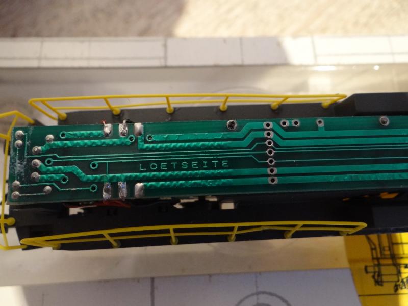

ik heb ook een lilliput 6400 die ik wil  digitaliseren. en lees in dit topic dat je er zo een decoder in kunt pluggen. Mijn vraag is welke decoder is er gebruikt? Ik weet namelijk niet welke decoder er in moet.
Groeten Geert

Welke heb je precies?
Ik heb het jubileumduel 1839-1989 op de doos staat het nummer 124 41.
Er zit een printplaat in met 7 gaatjes waar een stekker in kan, denk ik.
Ik heb wel een foto maar ik weet niet hoe die hier ingplaatst moet worden.
Ik hoop dat hiermee voldoende informatie hebt.
Groeten Geert
  • Berichten: 8153
Re: lilliput 6400 digitaliseren
« Reactie #9 Gepost op: 03 February 2015, 14:27:46 »
Voor foto's plaatsen, zie links in het menu "Hoe werkt een plaatje uploaden / Plaatje uploaden"
7 gaatjes is niet echt een standaard decoder aansluiting. Zijn het er geen 8?

Als het een witte doos is dan is het waarschijnlijk de versie met 2 motoren. Deze is dacht ik niet digitaal voorbereid :(

Ja klopt. Die rij gaatjes herinner ik me wel, maar dat zijn gewoon doormetalliseringen: elektrische verbindingen tussen de twee zijden van de print. Digitaliseren kan alleen met de soldeerbout (en wat printaanpassingen).

De versie met één motor is ook digitaal voorbereid. Let op met de decoderdraden als je de decoder in de brandstoftank plaatst. Ik heb al een decoder gemold doordat de draden uiteindelijk klem kwamen te zitten bij het in elkaar zetten. Een beetje extra ruimte uitfresen kan geen kwaad, het is allemaal eigenlijk net te krap.
Hier is een foto van de printplaat
Het zijn er 7 op een rij en nog 2 er naast
  • Berichten: 22853
« Reactie #14 Gepost op: 04 February 2015, 08:55:40 »
Zoals al gezegd, dat zijn doormetalliseringen, het model is niet digitaal voorbereid.
