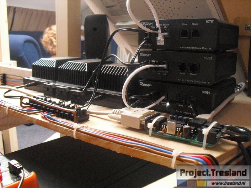

Ik ben zelf ook bezig met meerdere Roco versterkers, voor mijn "Tresland" baan, volgens de "karstmethode" maar heb hier nog geen ervaring mee. Interessant onderwerp dus.
Heb hier nu sinds kort ook twee versterkers doorgelust staan volgens de "karstmethode" en in het begin na aansluiten gaf 1
versterker ook sluitingsmelding nadat loc van ene naar andere sectie reed,
maar na omdraaien stekker (rails-->versterker) was deze melding weg.
Misschien is deze tip iets wat helpt.
Dan heeft het waarschijnlijk te maken met verkeerde polen als van de ene sectie naar de andere gereden wordt. Wat dus kortsluiting als gevolg heeft. Alleen begrijp ik dan nog niet waarom het, in sommige gevallen, met 1 lok wel goed gaat en met meerdere opgestelde loks niet?
gr. Harrie
