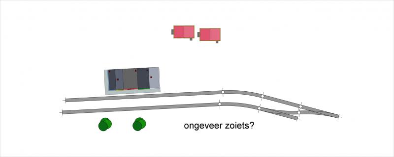

Even een schets in Anyrail gemaakt van wat ik bedoel.
Van belang is jouw kijkpunt, van welke kant wil jij Rosendaal bouwen?
Groeten Koen

@Michel, Martijn en Mark bedankt voor jullie reacties, het in een flauwe bocht leggen van het station is wel een optie, echter is station Roosendaal tamelijk recht  ;D
@Martijn, mijn voorkeur gaat toch wel uit naar een soortgelijk model wat jij geciteerd hebt, echter ben ik uiteraard bereid daar van af te wijken, als andere opties meer speelruimte en meer mogelijkheden bieden... Het plaatsen in een flauwe bocht lijkt me opzich wel erg mooi.
@Koen, dit stukje heeft even wat meer uitleg nodig:
De wisselstraten kunnen in tegengestelde stand (aan 1 kant) gelegd worden, waardoor je een mooie inkijk krijgt in de binnenkomst van je treinen Houd in de gaten dat je hoofdspoor niet aftakkend is.
Wat bedoel je precies met de wisselstraten kunnen in de tegengestelde stand gelegd worden, dat ik alle wissels aan 1 kant zou moeten plaatsen en aan de andere kant alleen de 2 doorgaande sporen over hou ? Dat zou toch betekenen dat de overige sporen zullen doodlopen ?
Het idee als ik ze iets schuin zou willen leggen is dat ik ze van linksboven naar het rechtsonder zou leggen zodat ik vanaf de rechterkant een mooie uitkijk plaats hou op de binnenkomende treinen.

Nee,
Natuurlijk geen doodlopende sporen. Wat ik bedoel is 1 kant zoals ik zei in tegengestelde richting en de wisselstraat aan de andere uitgang kun je gewoon in het verlengde leggen zoals je al van plan was.
Als een soort knik tussen je perronsporen en wisselstraat, ik denk dat dat mooi zal staan.
Groeten en succes verder. (y)

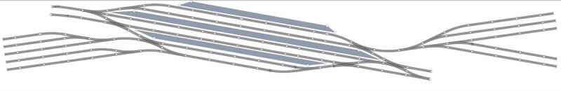

Ik was al bezig met ontwerpen vanaf deze ochtend, ik had online namelijk een leuk ontwerp gevonden welke ik wat heb zitten ombouwen naar eigen inzicht.
Zie hier het resultaat, het past nog ook op mijn onderbouw.
De 2 sporen komen links boven en rechts onder uit in de spiraal, de overige doodlopende sporen zijn rangeersporen voor de twee rangeerterreinen.
Groetjes,

Hallo Jeroen,
Persoonlijk vindt ik dit een goed ontwerp met veel rangeer-mogelijkheden (y) ;D (y)

Ja, je moet je hoofd even draaien maar het bied wel veel mogelijkheden volgens mij (y)

Dit is het  (y) prachtig ontwerp!
Misschien 1 spoor dood laten lopen voor treinstellen.
En evt je 3wegs veranderen voor een kruis.
 (y)

Bedankt voor jullie leuke reacties  (y)
@Mark, ik zal jou verzoek straks even verwerken in het spoorplan en deze posten.
