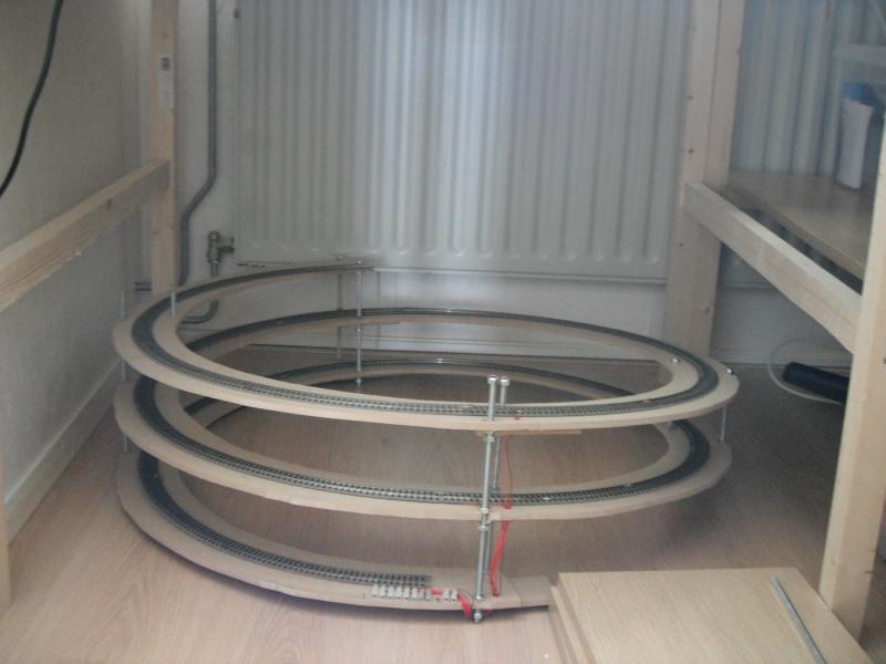

Hallo allemaal,
@Mark, bedankt voor je reactie

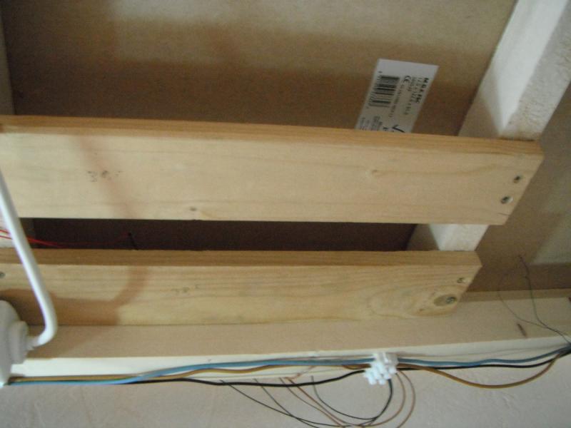

Goed zoals eerder aangegeven is het tijd om de spiraal te hangen, hier ben ik vandaag druk mee bezig geweest en wat bleek het koste veel meer tijd als gedacht en het door mij bedachte ophangsysteem met de planken (zie eerdere posts) was een zwaar drama
. Dus een andere manier bedacht welke beter werkt en waarmee de spiraal volledig te stellen is.

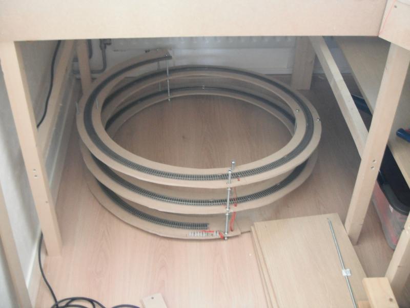

Eerst begonnen met plaats maken, de planken hebben tijdelijk het veld moeten ruimen hier ligt de spiraal al op zijn plaats:

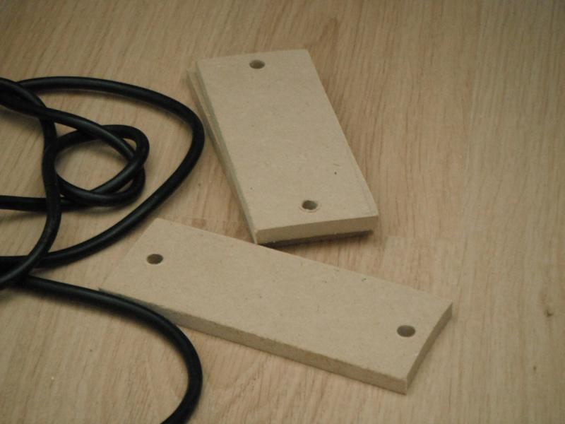

Om de spiraal op te hangen moesten er een viertal plaatjes worden gemaakt welke onder de bovenste ring van de spiraal gezet worden, door de gaten komen draadeinden:

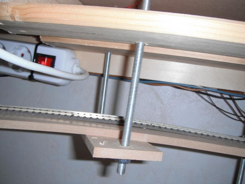

Om de draadeinden te bevestigen aan het frame moest ook daar een plankje geschroefd worden:
Na wat knoeien met de nodige extra handjes want de spiraal was niet alleen omhoog te houden en vast te zetten is het gelukt:, hier een closeup van een bevestiging:

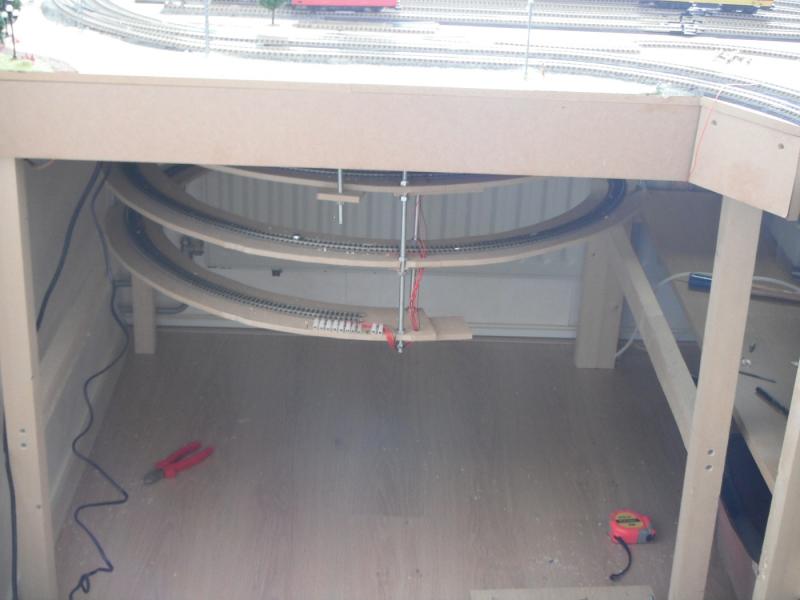

Hier het uiteidelijke resultaat van een dag lekker bezig zijn:
Ben er eigenlijk best trots op het is goed gelukt al zeg ik het zelf.
Groetjes,
Robert Jan
Berichten: 155

18 June 2011, 17:39:33 »
Dat ziet er netjes uit

Op naar het schaduwstation!
Heel netjes hoor jeroen. En hangt hij stabiel?
Ziet er simpel uit en doeltreffend
DE BOUW VAN OUDERLANDE
mekel
Berichten: 1086
Re:Mijn Baan (Neder-Kempen)
Reactie #305 Gepost op:
18 June 2011, 18:53:48 »
@Robert Jan: Dankjewel !
@Mark: Hij hangt zeker stabiel, en zeer stevig als ik wil kan ik erbij hangen
Het mooie van het systeem nu is dat ik de spiraal op de milimeter nauwkeurig kan stellen.
Schaduwstation zal nog even opzich moeten laten wachten aangezien eerst de aansluiting naar de spiraal gemaakt moet worden.
De aansluiting is uiteraard vanmiddag wel getest alvorens de spiraal vastgezet werd maar dat aansluitende spoor is nog niet voorzien van een bodemplaat en ligt nog niet vast voldoende werk dus voor de komende dagen (maanden, jaren, enz
Groetjes,
Sneeuwtrein

18 June 2011, 19:18:32 »
Resultaat is zeer mooi geworden.
ik denk dat de spiralen die ik voor mijn baan ga maken iets lelijker zullen zijn.

19 June 2011, 09:46:08 »
Hallo Jeroen,
Mijn complimenten voor de helix, deze ziet er superstrak uit
Gr. Henk

19 June 2011, 11:43:22 »
Dat hangt er zeer netjes bij zo!

20 June 2011, 20:32:01 »
Hallo allemaal weer een update van mijn kant,

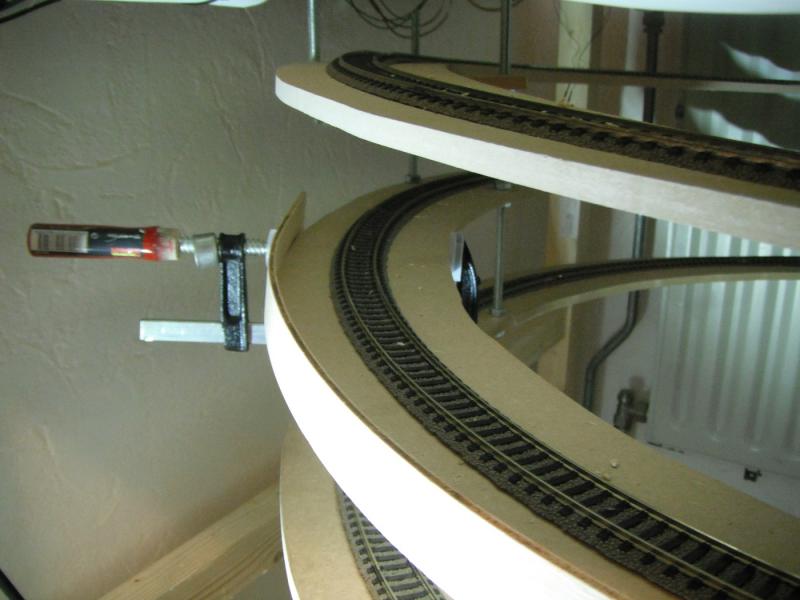

Het idee was niet zo prettig dat mijn treinen op de spiraal bij ontsporing de diepte in konden gaan, en om nu een matras aan te schaffen en deze onder de spiraal te plaatsen vond ik zo zo wat
dus van triplex stroken gezaagd van 3cm hoog, deze laten zich gemakkelijk plooien.
Zie hier een eerste test:
Ik denk dat dit voldoende moet zijn voor valbeveiliging en er blijft ruim voldoende plaats over voor mijn handen om een eventueel ontspoorde loc of wagon terug op de rails te tillen.
Wellicht heeft iemand andere ervaringen met een "stootrand" of blijkt deze in de praktijk te laag te zijn dan hoor ik dat uiteraard graag zodat ik aanpassingen kan doorvoeren.
Groetjes,
MdR

20 June 2011, 20:38:38 »
Ziet er goed uit!
Ik zie ook af en toe randen van pexiglas, zodat je de trein nog kan zien als deze door de spiraal rijdt, misschien een idee?
Mvg, Maarten

20 June 2011, 21:00:57 »
Netjes hoor jeroen je vangrail.
Ga je m oon de binnenzijde doen?
Toppie hoor
